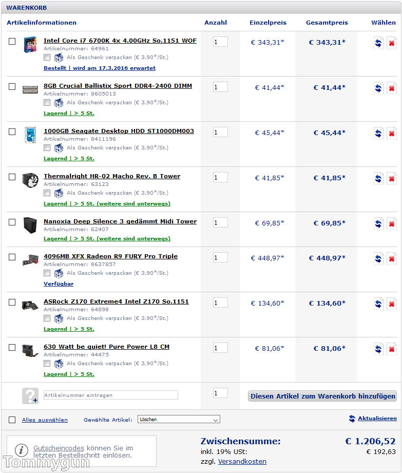

A склонен ли си да си вдигнеш леко бюджета? 1260 долара са около 1140 евро а за 1200 в момента си взимаш нещо такова с 6700К и Fury.
_03.thumb.jpg.bd4158c6f07d854770c36fd386
Просто няма такова съотношение цена-скорост и то защото днес падна цената на Fury.Но не се знае докога ще е.......Гигабайта по обяд беше 450 вече е 480 евро.И тук едиснтвения сериозен компромис е липсата на ССД.Ок дъното за личния ми вкус също бих взел с друго,но това за цената си е повече от ок.И ако се почне и друг охладител ,захранване и т.н. и те по 10-15 евро и това-онова и бюджета отива вече на майната си. Но бюджета ти е наистина на ръба да прескочиш в един клас по-нагоре графична карта а това повярвай ми с този процесор определено си струва.
