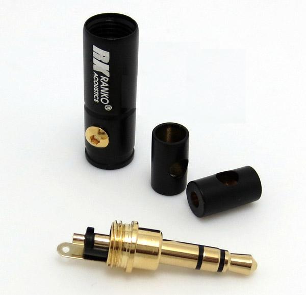

Мисля ето с тия жакове 2х3.5мм да ги свържа всяка една по един жак и после в 3.5мм конектор,ама другия ми въпрос е омотавам ги двете кабелчета ( червено/черно) и ги слагам в жака?

Само че има значения дали червения или черния проводник ще е свързан във вътрешната или външна страна на този жак. И на обратно да ги свържете ще свирят ,но качеството няма да е максимално. Даже ако сте забелязали на пластините на самия говорител има разлика в диаметъра на пластините където се поставят кабелните обувки.
До колкото си спомням червения се свързваше от вътрешната ,а черния от външната страна на пластините дето са на самия жак. Друг съвет е не просто да ги омотаете ,а да запоите проводниците за жака. Не е обезателно ,но е препоръчително.

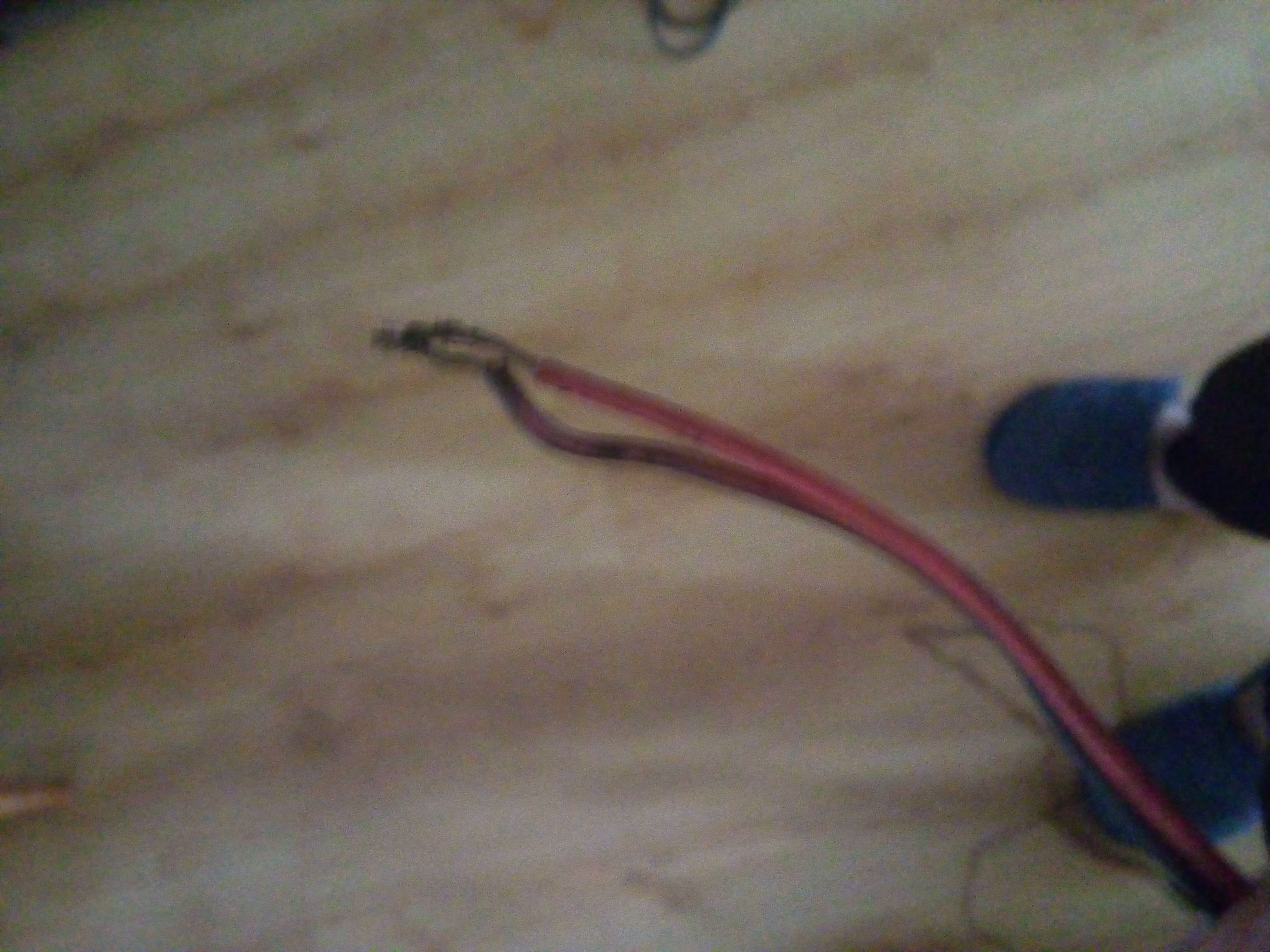

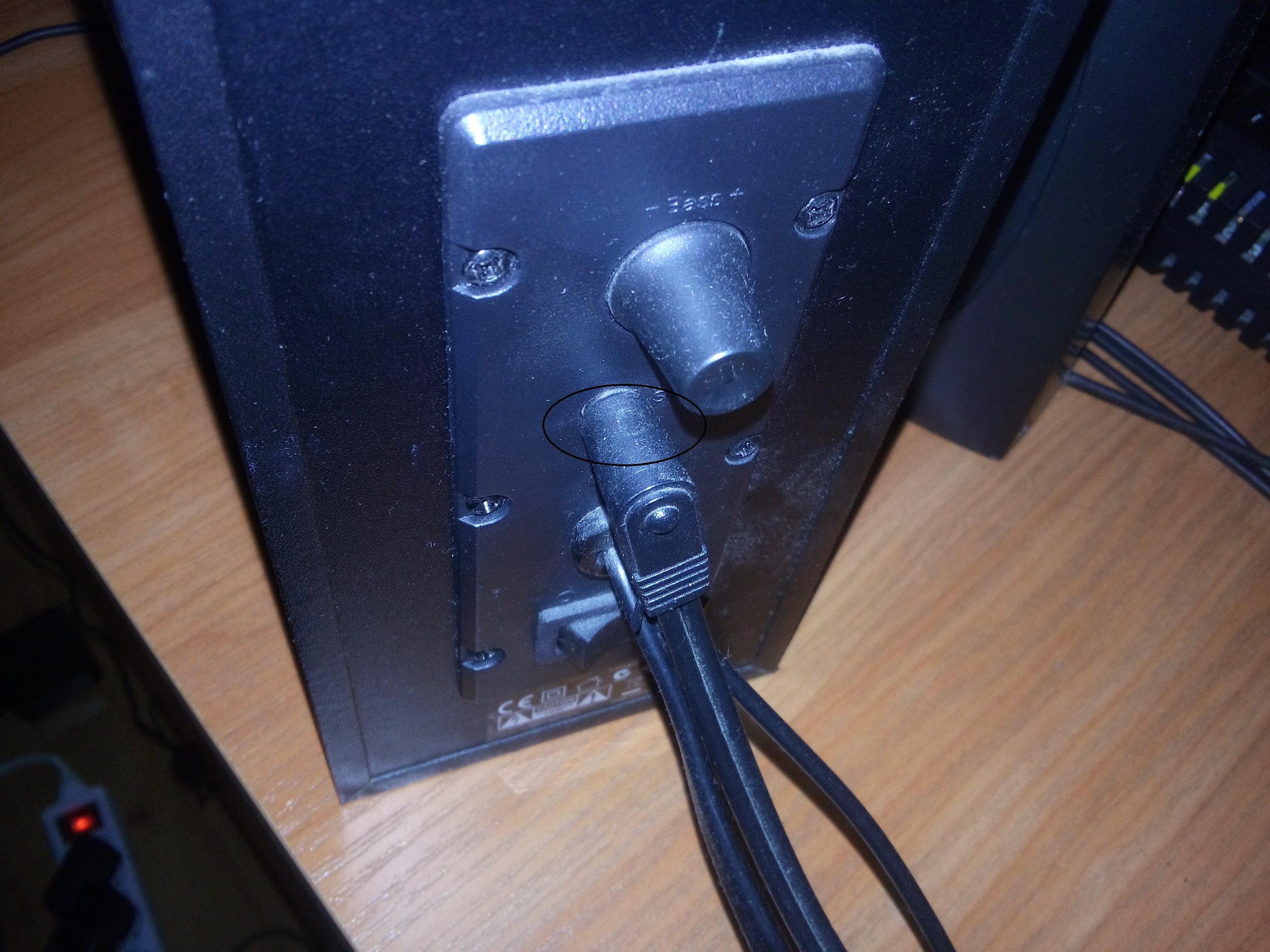

Ето субуфъра и кабелите на колоните и да отбележа тия колони бяха свързани в един телевизор,че нему работеха говорителите и вършеха работа на говорители за ТВ и заради това си мисля,че и субуфъра ще може да ги захрани до някакво ниво?

На тази снимка се вижда,че субуфъра няма изходи за допълнителни колони.Тук има само един  жак,който е за входящ сигнал,от външен източник на звук.Т.е. събуфъра е направен само да възпроизвежда ниските честоти с вградения в него говорител.Други колони не могат да се включат към него.
преди 6 часа, Димитър 59 написа:
Аз ще ги махна тия колони където са към субуфъра защото са си заминали и на тяхно място да направя тия колони от уредбата да свирят от субуфера?
