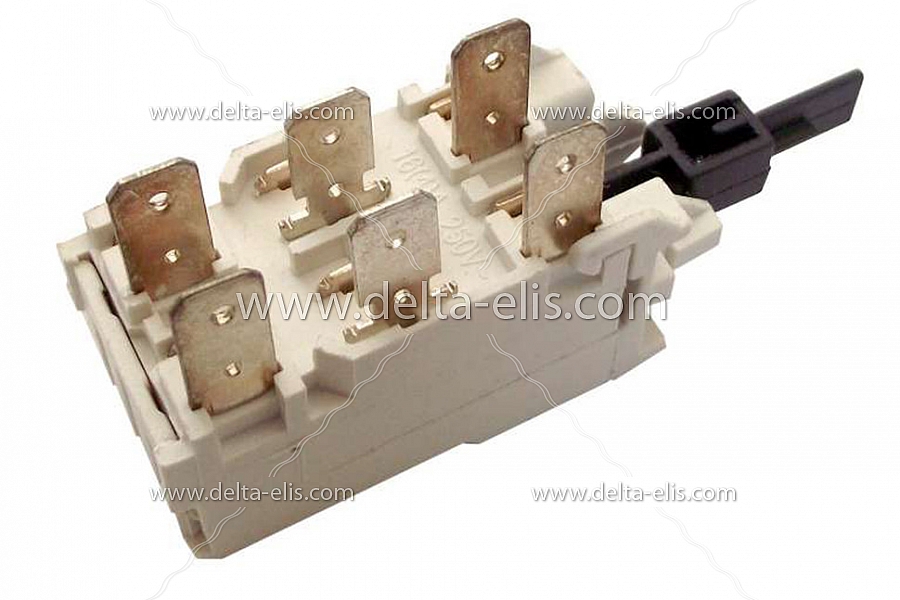

Добър вечер на всички!Така ще започна направо със проблема и как се появи той...една сутрин ставам пускам пералнята тя не работи...задържам бутона работи..свалих го премерих на верига дава само когато е натиснат до край...през деня взех нов сложих пробвах само дали ще тръгне всичко работи до тази вечер..Пускам я бам бушона отиде.../сложих стария ключ след като го почистих от нагар и тн дава си верига/ и програмите откачиха...какво може да е ?
модела е fl243-500

Кабелите не са объркани , 6 са и си ги бях маркирал първите два имат постоянно ток на тях , средните се задействат след натискане и последните са за лампичката на пералнята...

Нивомера на барабана го почистих - беше много затлачен но проблема със горенето на бушона още го има...Когато тръгнах да меря двата кабела на който трябва да има ток след натискане на бутона на верига на дисплея ми изписа 1166(съпротивление?).Единия от кабелите влиза във програматора ,а другия продължава във един сноп...
п.п.Като я пуснах със стария ключ преди малко направо му изгори пластините вътре..
