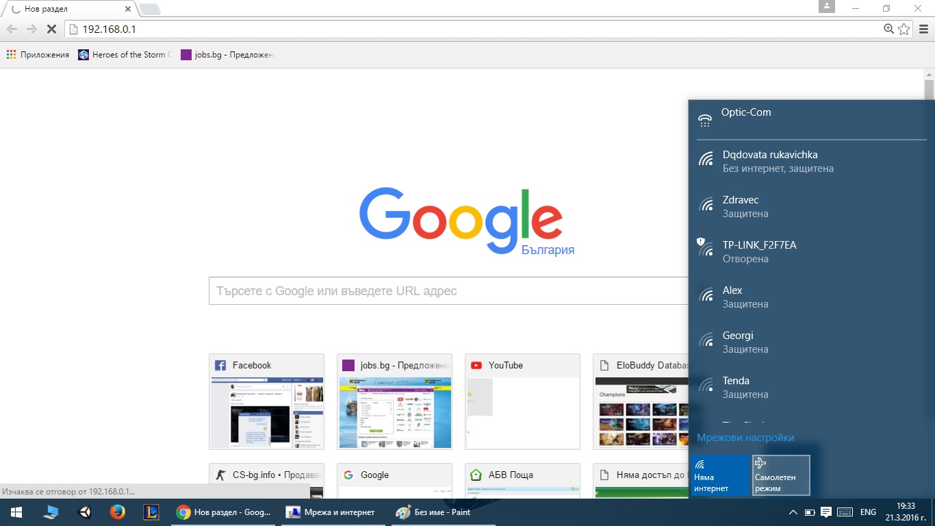

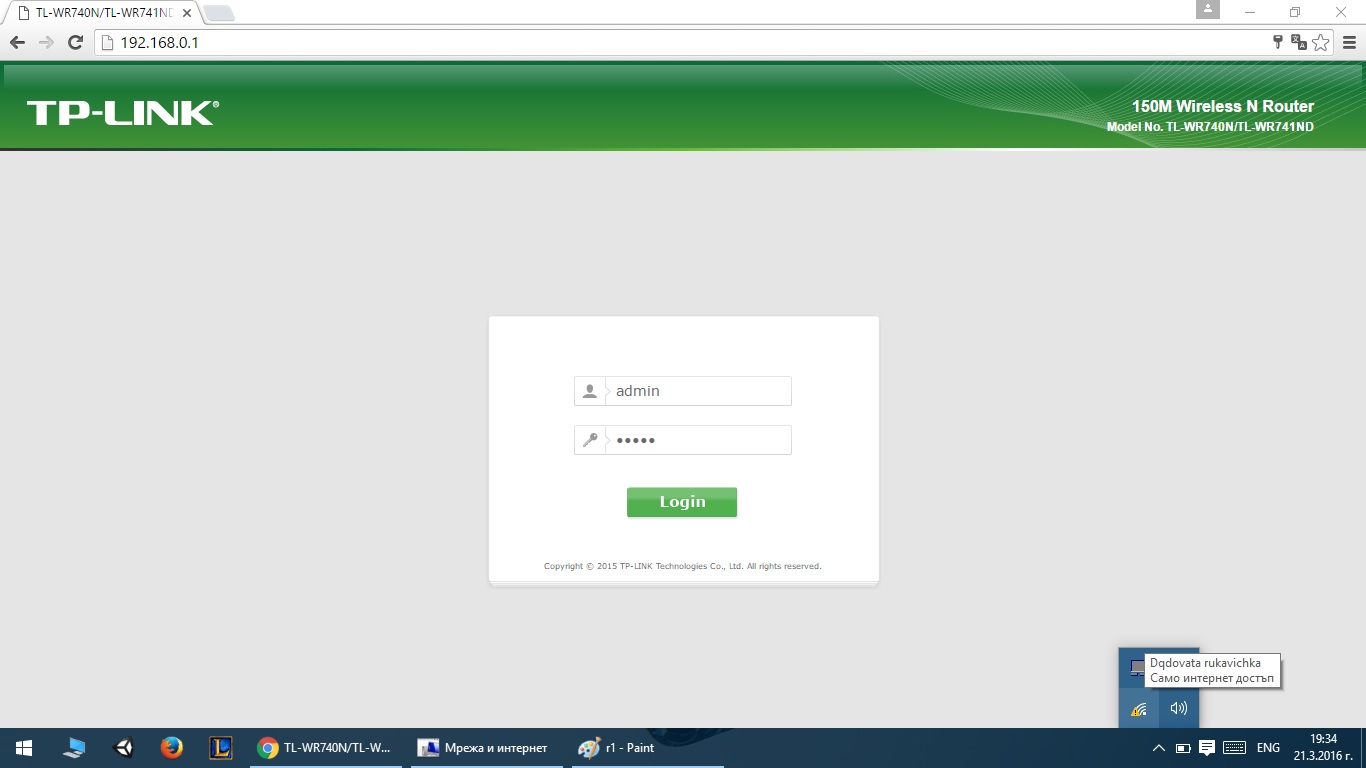

Цяла нощ бе изключен и ефект нямаше. Ресетнах го втори път преди малко и сега ми излиза "само интернет достъп"  пълен сигнал и жълт триъгълник не мога дори в рутера да вляза... Изключвам/включвам пуска ме в рутера пак има жълт триъгълник тръгвам да правя настройките и почва да мисли мисли мисли и стои така не иска да ме пусне навътре...

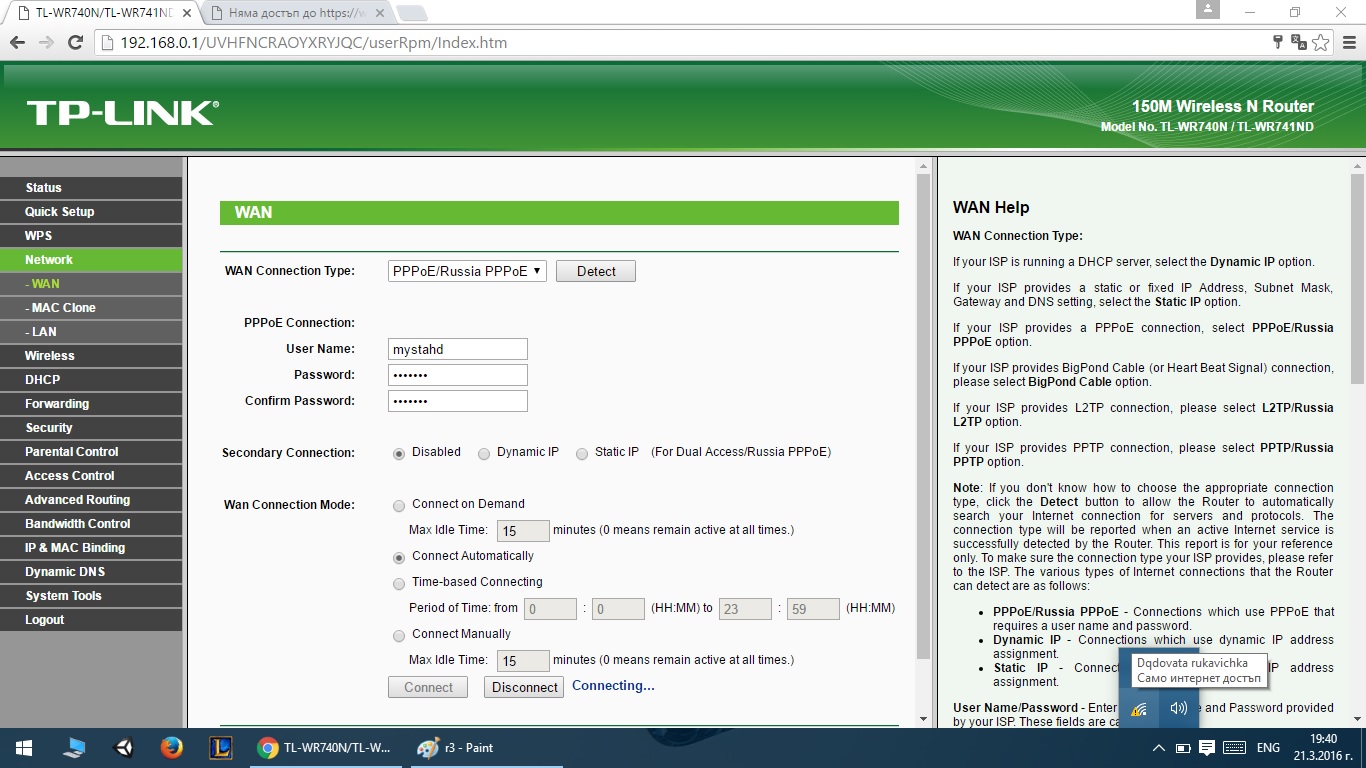

Сега ще ви покажа няколко снимки какво се случва.. Аз съм на опти ком и имам регистрация, която трябва да въведа щом я въведа изписва Connecting.... и така стои нищо не се случва рутера си прави номерца с мен........... r1.thumb.jpg.8ec0dd1e62424786a2b6f0c7b36r2.thumb.jpg.4ae9bf2338e9bef5f47fc10c4fdr4.thumb.jpg.9e84724ecf6896e43a68aa18cec
Акаунтът може да е заседнал и за това да прави така. Изчакай малко и може и да се върже. Малко - от 1 до 24 часа. Зависи как е настроен Timeout-а на PPPOE-то на доставчика ти.

Клонирах мака на рутера и на компютъра, слагам кабела имам интернет, включвам рутера и стои на "Connecting" рестартирам, ресетвам и пак същото.. А мака, който е активен при тях е настоящия. Колкото до рутера не знам да има гаранция, купих го за 40лв от един магазин при нас. Какво е DD-WRT?
Акаунтът може да е заседнал или да се наложи нулиране на MAC. Понякога ги хваща системата на доставчика тия шмекерии. Защото освен MAC мрежовата ти карта broadcast-ва и друга информация. А щом не знаеш DD-WRT какво е, по-добре отивай с касовата бележка в магазина. С касова  бележка и кутията на рутера трябва да имаш гаранция.

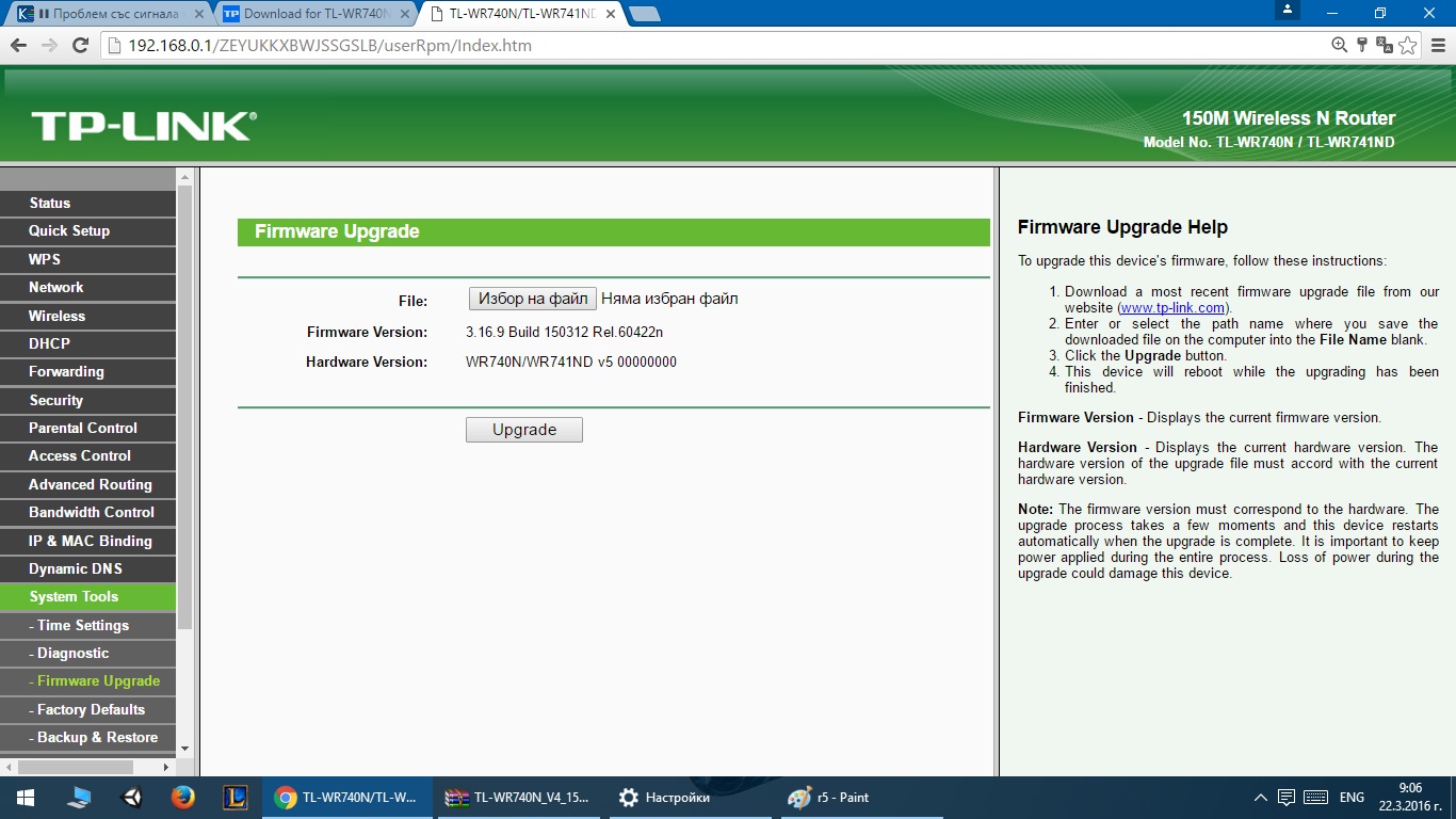

Провери коя версия е рутера и дали няма по-нов firmware. Ако е версия 4 - "(2)Fixed a bug that PPPOE can't dial up successfully in some special situations." може да се оправи след обновяване.
преди 1 час, oavramov написа:

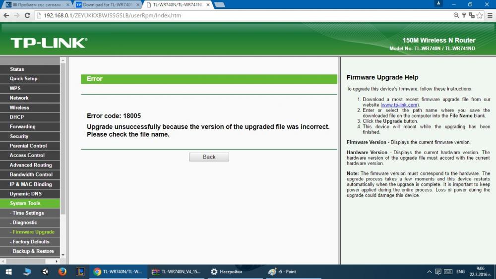

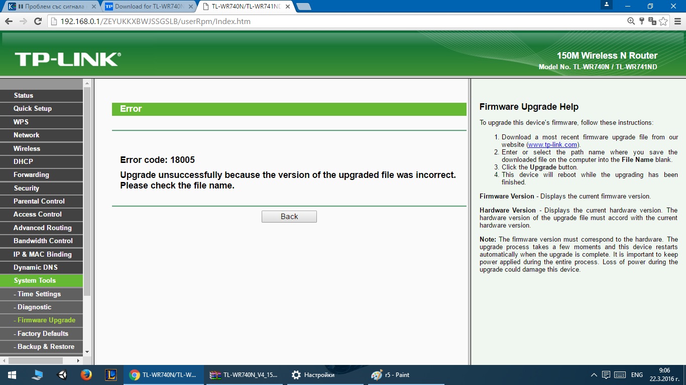

Eто снимките от опита ми да ъпдейтна firmware-а, от линка, който сте ми дали изтеглих последния ъпдейт, но уви... В момента проблема е, че интернета не тръгва през рутера а през кабела - да. Изписва само Connecting и до там.... Между другото под рутера пише Ver: 5.1
r5.thumb.jpg.637e74322b5453a08c94c543a94r6.thumb.jpg.a35df0f288292c05741b81d5cc8
Редактирано от Кръстина Караджова (преглед на промените)
Здравейте, аз съм с v4 на маршрутизатора. От повече от седмица съм с бета версия от 7 март, и нямам оплаквания за сега. По-горе не се е получило защото вашата ревизия е v5, а линка е за v4. Ето линк към бета версията която ползвам аз, но за вашата ревизия - цък. Сваляте factory to ddwrt.bin файла и го наливате. Ако имате неясноти, ще помагам.
Редактирано от techmaniac (преглед на промените)
преди 26 минути, Кръстина Караджова написа:
За тази версия оригиналния firmware е тук

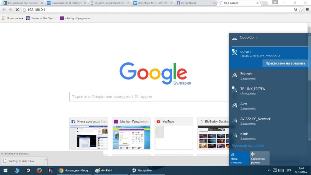

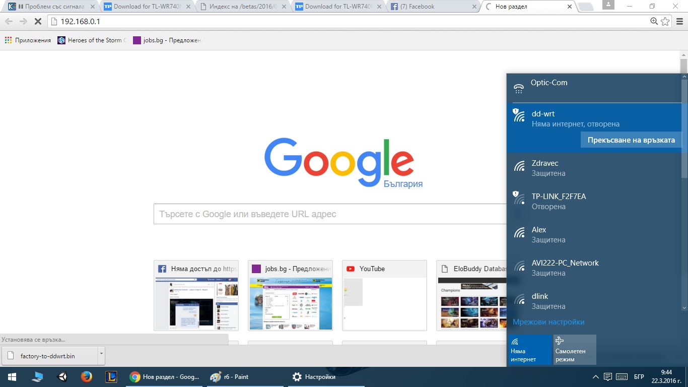

Преди малко инсталирах ъпдейта който techmaniac ми даде, но изчезна wi-fi - то или по-скоро излезе някакво dd-wrt към което не мога да се свържа, уж се връзвам излиза жълт триъгълник и не мога да вляза в настройките... Ръчнах един кабел от рутера към лаптопа и сега имам интернет но отново нямам достъп до рутера....
Току що, ExaFlop написа:
А как да вляза в рутера? Сега не ме допуска по никакъв начин, освен с ресет?
преди 2 минути, Кръстина Караджова написа:
192.168.1.1
Дефолт име и парола - admin - admin. След това ще ви поиска да си въведете ваши си име и парола (нови).
И по-добре си останете с DD-WRT, с фабричния фирм няма да се подобри работата на маршрутизаотра. Относно WLAN мрежата проверете във Wireless секцията на уеб интерфейса какви са настройките.
преди 6 минути, techmaniac написа:
192.168.1.1

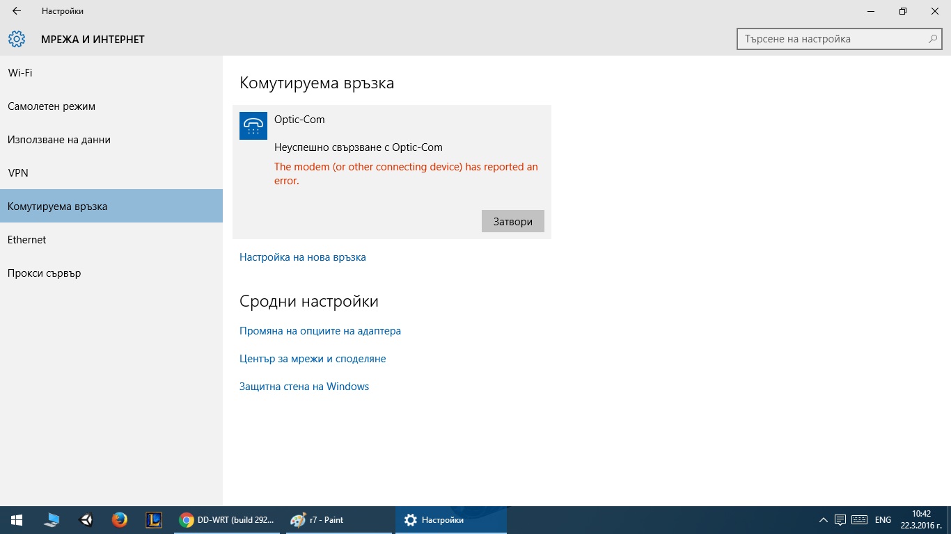

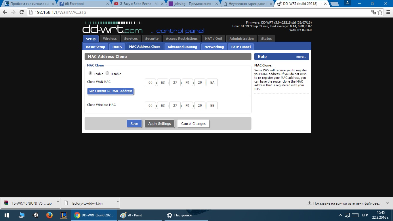

Ох, направо откачам вече... Значи намерих настройките вкарах си данните, запаметих го и нямам интернет нито на кабела нито на wi-fi то сега.. Трябва някак си да клонирам маковете, този на рутера да е същия като на компютъра, защото в оптиком е записан мака на компютъра...  Направо вече се пощурих.r8.thumb.jpg.dc4188a6e90fd659bc16a3cbf2c
r9.thumb.jpg.6d166301c6a2b81d2b4083cdd27
Почти си го направила:
1. "Get Current PC...
2. "Save"
3. рестартиране на рутера
преди 44 минути, oavramov написа:
2. "Save"

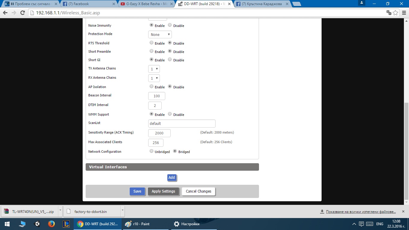

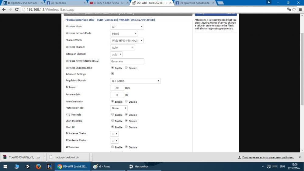

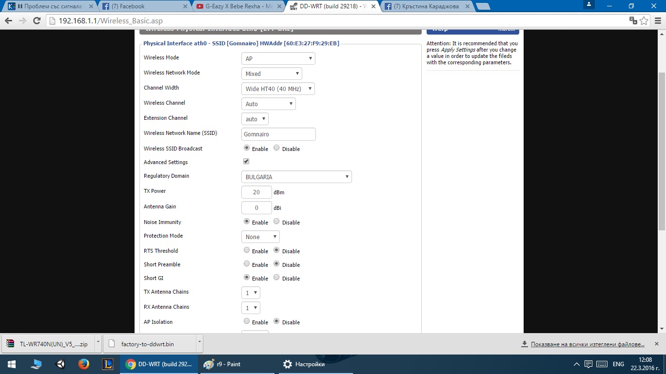

Сега им звъннах, запаметиха мак адреса, и сега имам интернет през рутера, НО относно максимален сигнал и устойчивост на Wi-Fi - то можете ли да кажете какви настройки да въведа? r10.thumb.jpg.a042cc5f9fad682951c30dcd20r11.thumb.jpg.576934cc32872fbb465965a5ae
И интернета се губи нещо  ох не знам какво се случва, някой може ли да каже дали всички настройки са ОК?
Ако имате телефон/таблет с андроид проверете кои канали са по-свободни с приложението Wifi Analyzer и настройте рутера на някой от тях. Има подобно приложение и за winows, но в момента ми се губи името.
