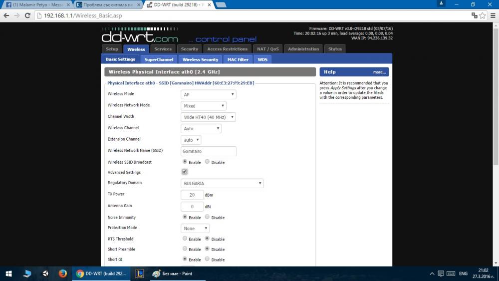

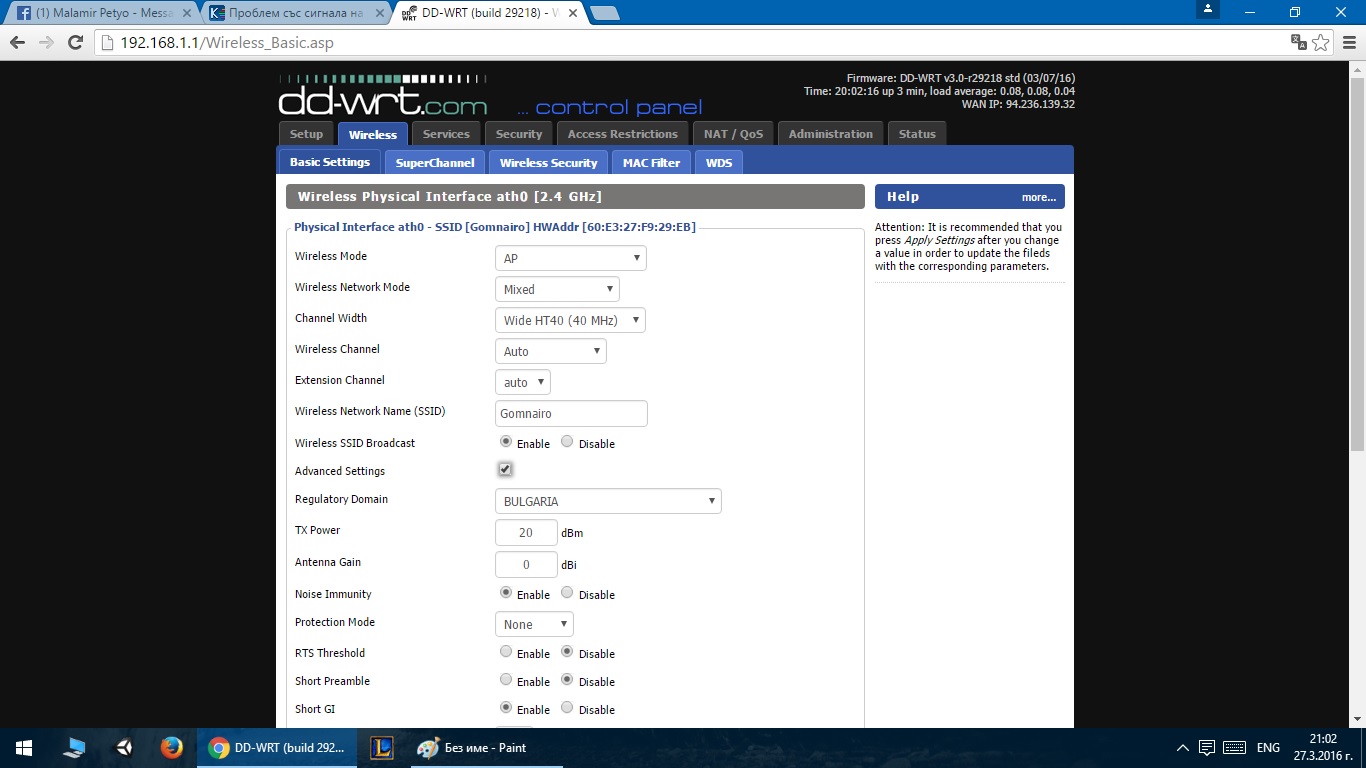

Можеш ли да снимаш Wireless настройките ?
Редактирано от jhoro (преглед на промените)
на 22.03.2016 г. at 22:37, jhoro написа:
Съжалявам че имаше такава дълга пауза, но просто не бях сядала на компютъра бях все на работа и лекции. Страх ме е да ползвам Wireless-а стоя като наказана до стената с кабелчето за да мога да ползвам интернет. Ако може да кажете и как да настроя порт 80, на предната версия на рутера си го бях настроила.  Но сега не разбирам.
Редактирано от Кръстина Караджова (преглед на промените)
