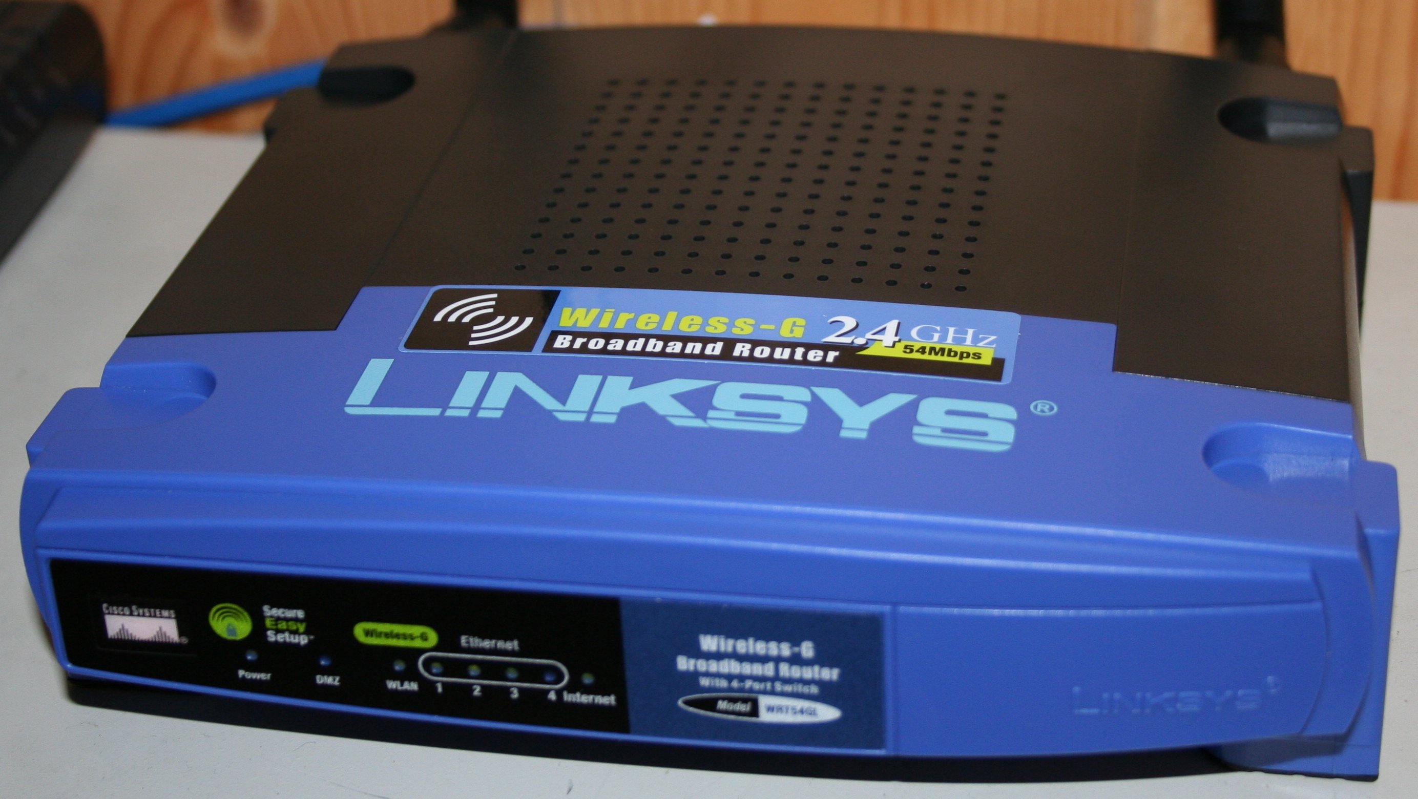

Здравейте колеги и колежки от Калдата :) имам въпрос свързан с рутера ми модел Linksys WRT54G series от няколко месеца съм забелязал,че когато тръгна да свалям някой торент от Замунда или друг торент сайт скороста на сваляне едва достига 4мб :angry-minion:използвам програмата Utorent ;) в настройките на програмата всичко е на неограничена скорост ;) Пробвах с BitComet с него достига малко повече около 5мб :) Наскоро разбрах,че самия рутер има настройка с която може да се направи така,че да сваля с повече от 4мб (това е винаги на всеки торент независимо дали е филм или игра) Въпроса ми е къде да намеря тази настройка и да премахна ограничението да сваля с максимум 4мб (ако има такава настройка рутера ми де) :) Някой ако знае нещо по въпроса да драска коментар ;) P.S. преди когато бях без рутер скоростта ми на сваляне минаваше 11мб понякога дори е стигало 12 максимум 13 ;) Някой ако знае къде мога да намеря тази настройка да пише ;) Ето и снимка на рутера :

Ако става въпрос за безжична връзка, то от снимката се вижда, че маршрутизаторът работи на G-стандарта, който поддържа максимална скорост 54mbit/s, което е равно на 6,75 mb/s МАКСИМАЛНА СКОРОСТ, която освен в идеални условия няма да достигнеш.
Щом когато си директно свързан, скоростта ти е двойна, трябва да се ориентираш към маршрутизатор, който да поддържа минимум N- стандарт, за да се възползваш максимално от това, за което плащаш!
Редактирано от Mr.Robot (преглед на промените)
Или за да ви е ясно всичко, трябва да си смените рутера, независимо че е много добър модел(но вече и твърде стар) с такъв, който има  "n" стандарт. Сам казвате, че винаги е било така свалянето. Колегата от горният пост ви е обяснил много точно защо имате този проблем при WI-FI свързаност.
Това ще да е ваш извод, който няма нищо общо с реалността и въобще със стандарта!
Визирам това число 6.75 разбира се и смелостта да поствате такива измишльотини тип свободни съчинения ... иначе реалните постижими скорости са 20-24 мбит/с в идеални условия!
Към автора на темата - тези 100 мбит/с се рутират с по-сериозен и съответно скъп рутер. А вече за постигането на подобна безжична свързаност са важни 2 фактора - освен радиото на рутера и неговите възможности то и клиентските адаптери трябва да са с подобни, идентични характеристики!
Описано ли е в стандарта, че максималния date rate е 54 mbit/s? Да. 54 делено на 8 прави ли 6.75? Да. Това, което съм написал, описано ли е в стандарта? Да. Следователно измишльотина и мой извод ли е? Не.
Това, че написаното от мен няма нищо общо със стандарта може да го отнесете към Institute of Electrical and Electronics Engineers.
А каква е скоростта в реални условия, там е това, което Вие сте написали. Но както виждате, говорим за различни неща и смятам това, че сте ми категоризирали мнението, като свободно съчинение, като некоректно.
