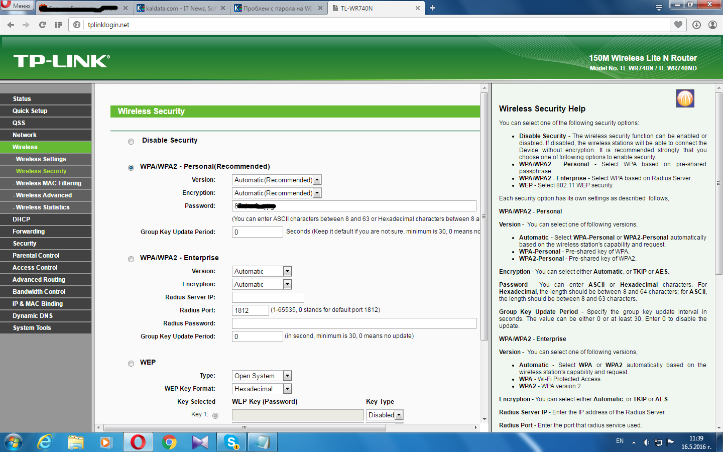

Аз открих паролата в настройките на рутера , но въпроса ми сега е ако от тука сменя паролата ще се промени или пак ще стане същата работа ?

Това там(като на видеото),от където я сменяваш е в системата!В рутера е истинската парола.Ако влезнеш в настройките му,там е написана паролата за wifi копираш я и готово.

Не става . Като промених паролата от тоя сайт там и ми показва на лаптопа че мрежата е отворена, за не защитена . И като се свържа показва , че няма интернет .
Кое не става. Направи си изцяло безжична мрежа с ново име, сложи крипатция и парола. След това рестартирай рутера и накарай лаптопа да се свърже към новата мрежа.

Тва го разбрах то даже ми изписва че треа го рестартирам за да се запазят промените обаче както казах немаше резултат .
Слагам парола сефам рескам рутера правя опит да се свържа от лаптопа  и показва , че паролата е грешна
Цъкнах на disable security  и сега ми е отворена . Ама поне хващам и от лаптопа

Хващаш от лаптопа ама и всички комшии ще хващат също.След някой друг ден като се закачат повече хора,едва ще ти крета интернета.Тази рутер е известна марка и за него има много клипове,за да видиш как му се сменява паролата.Някъде бъркаш нещо...

Стига бе човек, казах ти какво да направиш. Създай си нова безжична мрежа с ново име. Внимавай с криптацията, трябва да се поддържа и от лаптопа и от телефона. Смени си и паролата. Тъпия windows помни стари настройки. За да се промени това нещо трябва да влезеш в безжичната връзка на лаптопа и там да дадеш опцията Modify.
