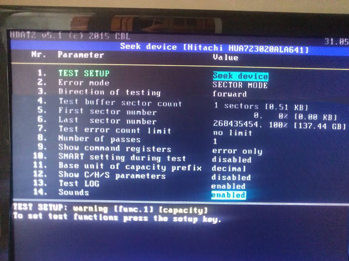

След тест за четене с HDAT2 v5.1, лошите сектори са все така 0, но програмата "казва", Seek device. Не съм тествал на четене и запис, защото имам файлове на харда, а според програмата има реален риск да бъдат изтрити/повредени. Сега си мисля, че постъпих правилно по две причини: няма лоши сектори, а докато теста приключи се бръснах няколко пъти. Шегата е едно, но теста отне 7 дена.
Пуснах поправка или каквото беше там за seek device, и познайте .... 3-ти ден програмата прави нещо. Да я спирам ли? Вярно още съм млад, но времето лети! Но най-важния въпрос, дефектен ли е хардът?

Прекратих поправката или каквото таб беше стартирано. Включих харда към компютъра през SATA порта и отново стартирах HDTune. Познайте.....
Всичко отново е ОК. Ако има нещо което откровенно ме вбесява, то е точно случващото се. Поправяно ли е нещо въбще, какво, чисто хипотетично какъв @%$§%€%№§* беше, или още е налице, проблема. Най-неприятното е това, че предвид капацитетът на харда не мога да го пусна за подобен тест просто така. УЖАС! Преди да прекъсна "поправката" програмата сякаш работеше над точно фиксиран капацитет. Между 120 и 160 GB, съжалявам, но не записах. След прекратяване на поправката изписваше SMART: ERROR, LOCK: FROZEN,  и че захранването е наред.
Мисля, че е важно да отбележа, че прекъснах програмата, след като брояча показа 100%, завършен, но беше започнал тест, поне така мисля.
Ето и една снимка преди "поправката". Монтирана е, защото цялото меню не е достъпно на един екаран. А за лога нищо не можех да направя, тъй като нямам принтер, а при избор за запазване извежда съобщение за забранен достъп до харда.
