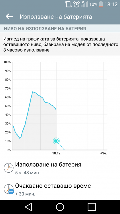

Привет на всички,
Потребител съм на LG G3 D855 16GB от повече от една година. Вчера ми се случи нещо доста странно - по време на средна употреба телефонът се рестартира сам, при което като се включи зарядът на батерията от 45 - 50% падна на 9%. Стори ми се много странно, още повече когато за около 5 минути след това се вдигна на 12 - 13%. Имате ли представа от какво може да се е получило това? Трябва ли да го нося на сервиз, като се има в предвид че и преди се е рестартирал от само себе си, но много рядко и никога със загуба на заряд.
Ще прикача скрийншот на графиката на батерията точно когато се включи.
Благодаря предварително и поздрави!
След като е на една година, предполагам още е в гаранция.
Откъде е купуван?
Ще обяснявам после защо питам...
Единия вариант е да се оправи с нова батерия, както каза колегата Костов, но може и да е дънна платка.

По проблема: вариант 1 е да си го занесеш там, да обясниш проблема и да действат по гаранция.
Вариант 2 е да звъннеш в Мост, да ги питаш какво искат като документи за покупката да представиш и да го занесеш направо там.
С втория вариант пестиш време най-вече и ще ти обяснят от извора какъв е проблема след надлежната проверка и тестове.
Съветвам те да си изгубиш малко време, но поне ще знаеш какво му е на апарата и дали само със смяна на батерията ще се оправи.
За нея нямаш гаранция, но на достатъчно места се предлага оргинална батерия и няма да имаш проблем с подмяната.
Доколкото помня в първите 6 месеца от покупката на апарата важи гаранцията и на батерията, но не съм много сигурен дали беше точно така.
