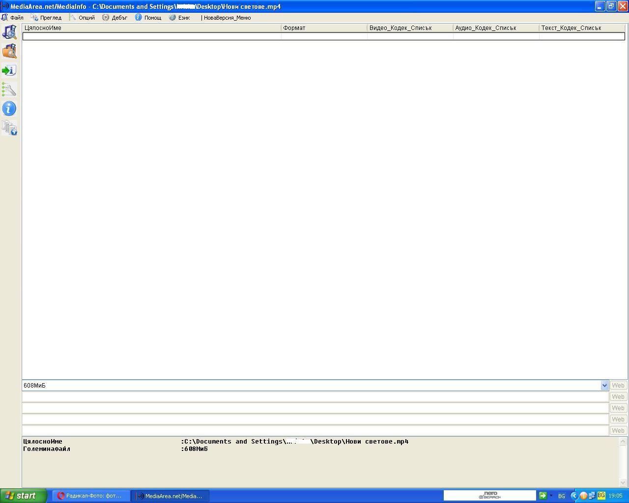

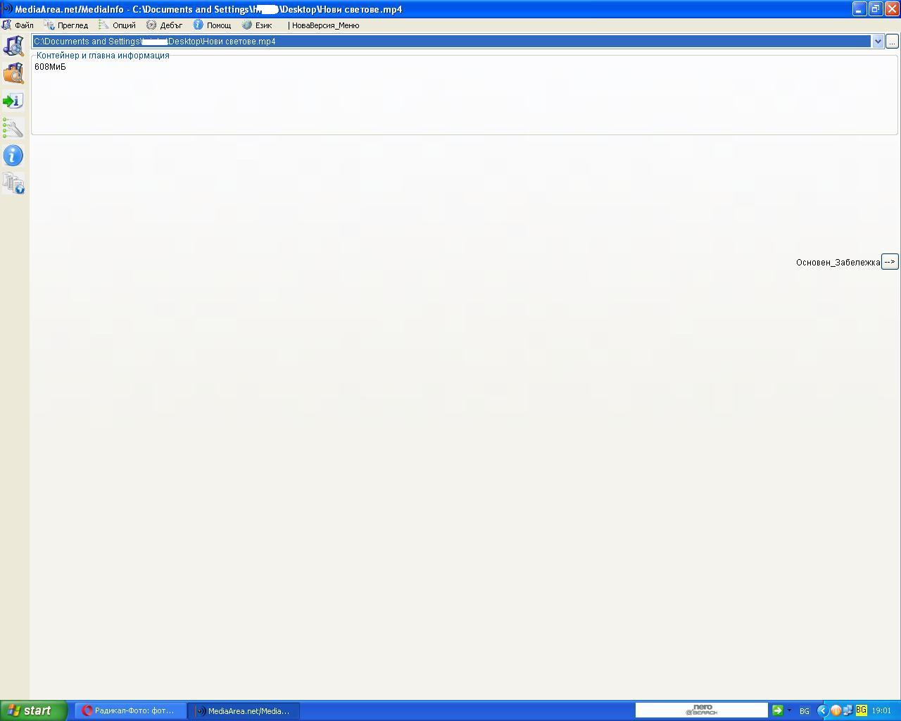

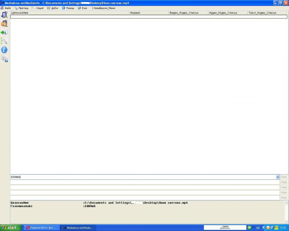

Нямам възможност за варианта с кабела, защото въпросния телевизор и компютърът са далечко един от друг. Опитвам се да се науча как да направя нещата главно заради майка ми и баща ми. Благодаря за информацията. Нещо не успявам да се ориентирам съвсем в програмата Медиаинфо...Ако може някой да каже къде да отворя и за какво по - конкретно да гледам. На една от страниците ми излезе един дълъг списък с разни параметри. Може и на английски да ми кажете имената на съответните опции.
Редактирано от Въпросиньо (преглед на промените)
Програмата е елементарна и инфото за файла се появява автоматично, като заредите файла от Файл/отваряне/Файл. (File/Open/File).
Друго не е необходимо.
