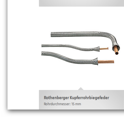

Огъване е допустимо, но в никакъв случай да не се "чупи" ъгъл. Какъв тип са тръбите? Ако са гофрирани е по-лесно. http://www.liliahiv.com/viewpr.php?w=31

С какъв диаметър са тръбите. за целта се използват , те са като пружина ,но е пътно навита, според диаметъра тя е с милиметър по голяма и с нея без проблем си ги гънеш, дълга е около 20 см,
П.П. диаметърът и е 15мм., тоест става за тръби до 14мм.,
