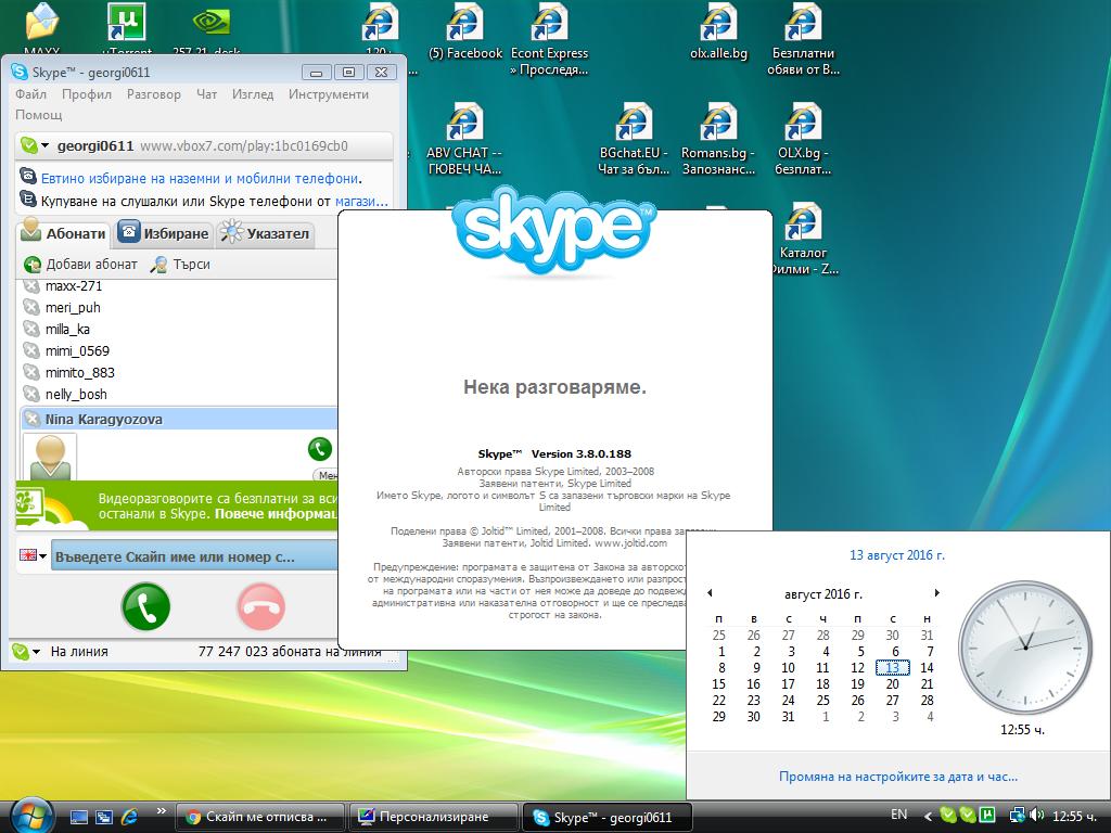

Ако държиш на камера и не ти се занимава с последните версии - има и 4.2 модифицирана, 3.8 не работи с камера, смениха протокола.
Налични пипнати 3.8.0.188, 4.2.0.187, 5.5.0.124 и 6.16.0.105

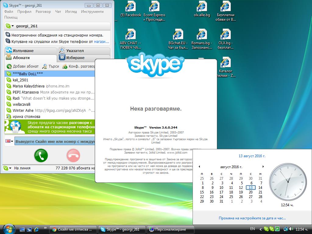

Аз ползвам  версия 3.8     и 3.6    едновременно и съм доволен
