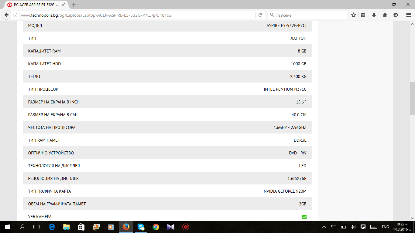

Честота на процесор 1.6 - 2.56GHz Какво означава?  Въпросът ми е какво ще рече , ако на даден лаптоп срещу честота на процесор напишат 1.6 - 1.56 ? И с каква честота се продава следната машина ? Дали в магазина го предлагат с различна честота на процесора , или купувача  може да го подобри отделно след покупката.

2.56 GHz e е burst честотата на процесора. Не е същото като boost честота. 2.56 GHz може да се достигне автоматично само за малки периоди от време. Правилно e да се възприема процесора като 1.6 GHz.

Тоест 1,6GHZ е  на лаптопа когато се играе някоя игра и се натоварва може да скочи до 2,56GHZ така ли?

Да разбирам така - значи , ако играя игра която изисква 2.50ghz примерно процесор , тя няма да ми върви добре с тази технология turbo boost ? При тези граници 1.6 - 2.56.
С тоя кекавия Атом прекръстен на Пентиум от първия пост забрави за игри с по-сериозни изисквания
Не може да съдиш процесор само по честотата му. Много често процесор с по-ниска честота е по-добър от процесор с по-висока. Но наистина този мобилен процесор не става за игри и като цяло има много ниска производителност. Основната му цел е да харчи възможно най-малко енергия.

Сега гледах рекламата на този лаптоп по телевизията от Технополис . Процесора си е читав , но за игри ще се мъчи . Тествано и доказано вече при доста машини оборудвани с този тип процесори . Реалната честота за периодична работа в малко по-голям период от време е близо до 2 Гхз . Пиково натоварване качва до посочените в спецификацията гигахерци , но за кратки интервали от време .
Съвет към автора : Тази система да не се използва по никой начин за игране на игри , дори такива който по изискване за параметри са доста под нивото на наличната система . Вероятността да се повреди дъното(отлепване на чипове )  поради системно високи температури е голяма , Ето ти  един такъв Acer E5  чието дъно беше сменeно поради това че старото почина от системен тормоз с прегряване само преди няколко седмици . Погледни 3-тата снимка и описание , това е "твоя " Acer " в бъдеще време ако го напъваш на игри .

Означава ,че като няма товар това стой на 1.60Ghz и като пуснеш games or тежък software cpu-то дава всичко от себе си като честотата става 2.56Ghz има turbo cpu-то.
