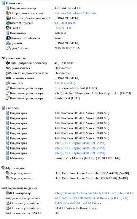

Марка и модел на дъното. Виждам, че AIDA не го вижда, затова си инсталирай Speccy, Тя би трябвало да ти каже модела. След това в интернет ще проверим как се достъпва bios.
преди 16 минути, Емил Костов написа:
Горепостнатият скрийншот бе от EVEREST.

Ето ти информацията.
To access the BIOS Setup program, press the <Delete> key during the POST when the power is turned on
