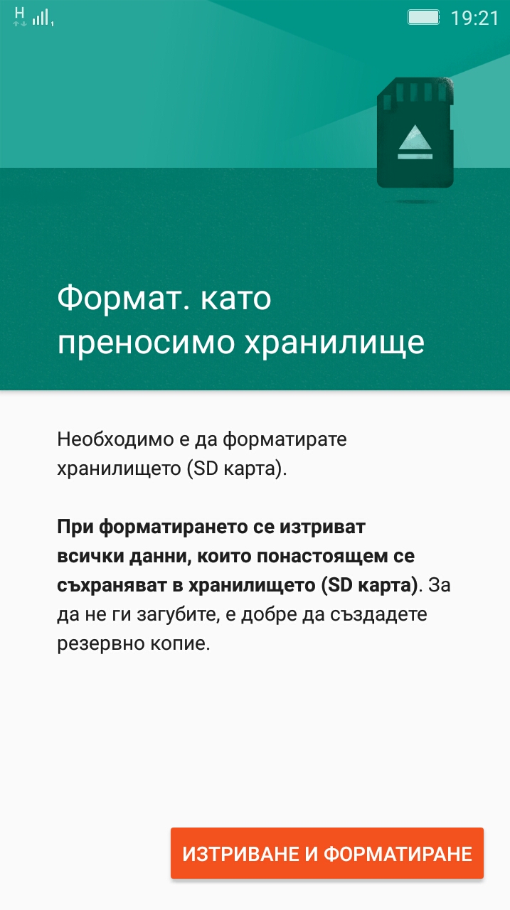

Днес си закупих карта памет micro SD 16GB на Филипс. Поставих я в телефона Lenovo A7000, но ме пита как искам да я ползвам, като вътрешно хранилище или преносима памет. Аз искам да съхранявам в нея снимки, музика и от време на време някое изтеглено приложение, понеже системната памет на телефона е пълна и все ми се налага да трия разни клипчета и снимки, когато реша да инсталирам нещо от гугъл плей-я.
Та въпросът ми е каква настройка да направя на картата - като преносима или вътрешна памет?
пс: Забравих да добавя, че от време на време искам да я вадя и да я ползвам и на фотоапарата картата.

В такъв случай избирате вторият вариант - преносимо хранилище.
Избираш първият вариант "Форматиране като вътрешно хранилище иначе духаш супата, картата ти става непотребна, тоест ако искаш да свалиш нещо ще ти казва няма място защото няма да имаш права да пишеш по нея :)

като преносима

Това е правилният вариант, но тогава няма да може да я ползва на фотоапарата.
Може да я ползва, но трябва да изключва телефона, тогава да я вади и позлва, през това време да държи телефона изключен, защото започва тръпане на грешки в приложенията, приложения фантоми ( ем ги има, ем ги нема ) и т.н. Я си земи една по-малка за апарата и тая я позлвай, като вътрешно хранилище и не се занимавай с глупости...
