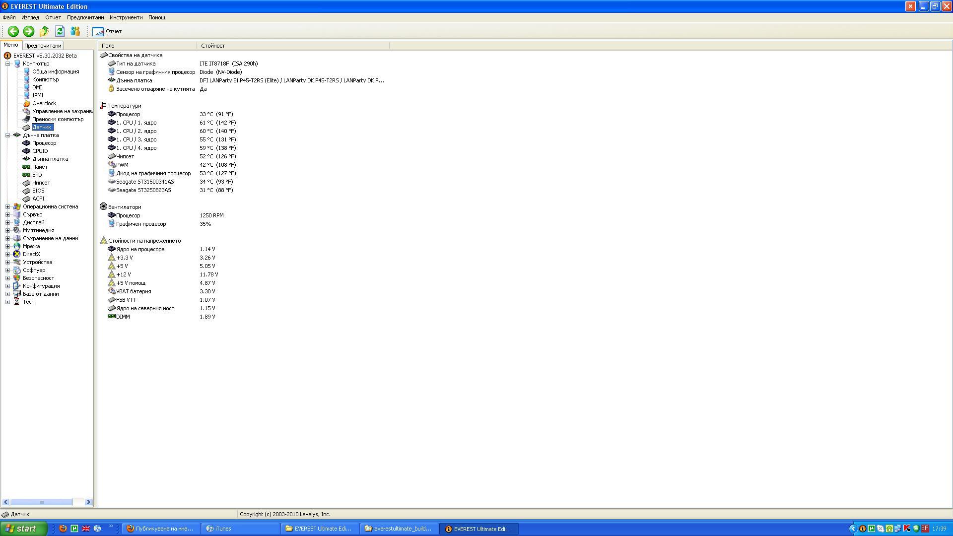

Още същият ден след преинсталиране на windows xp (оригинален) комп ми заби. От тогава се случва от време на време. Понякога и без да е натоварен процесора. Да кажем отворена е само Mozilla и iTunes. Всичко замръзва и единствения начин за рестарт е от бутона. След това работи понякога 1 час, понякога 5, поянкога веднага след като зареди и докато още отварям Mozilla и той забива.
Почистил съм всички вентилатори и Speed Fan показва темп не повече от 62C за ядрата.
Тествах си харда и рамта. Няма грешки.
В биос ми направи впечатление (незнам до колко това е нормално) ATX Voltage +5 - стойността беше 5.17
Everest показва 5.05

Има ли някаква възможност да е от лан картата? Всичко това се случва след като си сложих wireless router? Може ли той да прави такива проблеми? Пробвах и друга карта, но пак забива. рутере е на Cysco...Може и да е съвпадение разбира се...

Нормална ли е тази температура на ядрата при положение, че не е натоварен?
И каква е тази немература за процесора? Защо тя е по-никса? Това има ли някакво значение?

Вентилатора върти с 2500 при 100% натоварване. Въпреки това градусите не се покачиха повече от 73. При 100% натоварване, не би трябвало да му е много и не заби изобщо.Плюс това в момента тествам и харда.
Проблема е че грешката се генерира random. Просто забива когато си иска. Както казах и преди, понякога още не си е заредил всичко и забива. Това не мисля че е от прегряване...
К и к е Първото нещо което направих когато заби, беше да сменя кабела на диска - понеже той си ми правеше проблеми и предположих че е от него. Проблема обаче остана. Тествах си харда с оригиналния tool на Seagate и не намира грешки при него. Пуснах му всички тестове и си минават. Само Long DST теста му отнема страшно много време и в момента съм го пуснал, но още не го е приключил. При Speed Fan-а ми дава грешка точно на малкия диск която е UltraATA CRC error rate. В нета пише че това се дължи най често на проблеми в кабела. Аз съм му сменил кабела много пъти и мястото в което се включва харда към дъното. Днес още не е забил, но искам да видя поне 1 ден да изкара без проблеми...
Не знам до колко Speed Fan-а тества харда по-добре от tool на Seagate, при положение че при втория нямам грешка... Само остава да мине този дълъг тест да видим там резултатите.

Исках да изчакам няколко дена преди да напиша този отговор, за да съм сигурен, че всичко е наред. То никога не знаеш де, но все пак в сряда работи повече от 12 часа без да забие. :ph34r: Сигурен съм че и на други може да им се случи нещо подобно, така че ще напиша какво е решението на проблема при мен!
След тестване на целия hardware без резултат от грешки и проблеми, в крайна сметка проблема се оказa software :ph34r: Глупавия Outpost Firewall Pro, може да ти докара такива главоболия. Интересното е че го ползвам от около 2 години, но въпреки това никога до сега не съм имал проблеми... Не знам дали след инсталацията на Win нещо се е омазал или проблема му идва от факта че нета идва през рутер... факта е че, от както съм го махнал не е забил нито веднъж. На мен ми правеше впечатление че забива винаги когато се ползва нета по някакъв начин... За това първото нещо което проверих след като оправих кабелите на диска, беше да сменя лан картата. Мислех че е от нея. След всичко изчетено по подобни проблеми, всичко ме навеждаше на доста по-сериозен проблем. След като я смених обаче той пак заби. И не мога да го хвана точно кога забива, защото го правеше много random когато си реши :)
