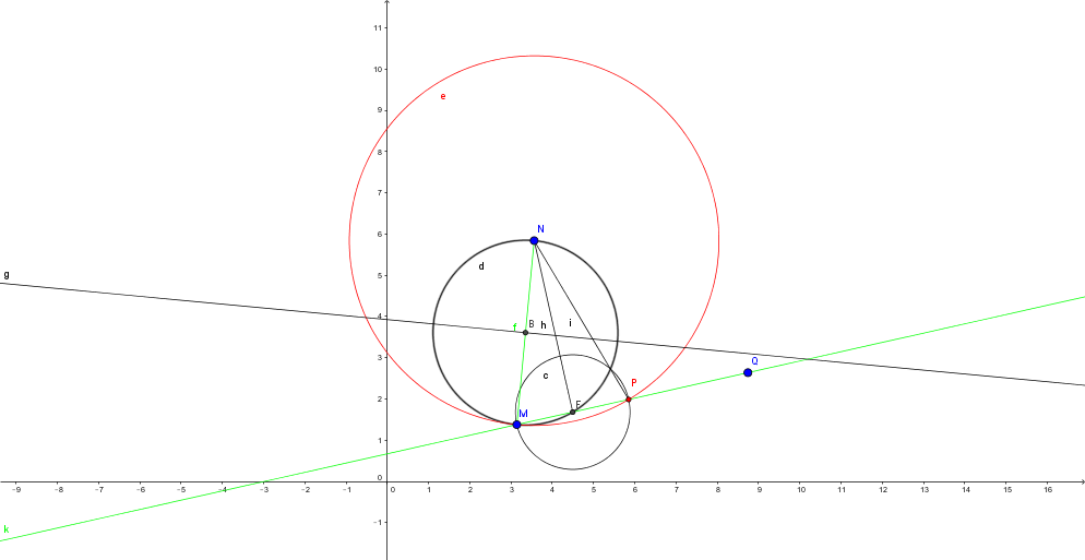

Е, колко да е трудно това решение? При наличие на бедро и основа. Строи се (с пергел и линийка) симетралата на известното бедро! Пресечната и точка дава центъра на окръжността, с диаметър известното бедро. Единствената възможност за вписан триъгълник, чиято страна е по съвместителство и диаметър, това е правоъгълния триъгълник с прав ъгъл лежащ срещу диаметъра на така описната окръжност. Следователно пресечната точка на така описната окръжност с правата върху, която лежи основата, е върха на вписания триъгълник. Тази точка е важна, защото ни дава възможност да построим отсечката от върха на известното бедро, до основата. Тази отсечка доказано сключва прав ъгъл с основата, следователно се явява височина на търсения триъгълник. Освен височина, тя се явява по съвместителство и ъглополовяща, и медиана на търсения триъгълник (понеже по условие той е равнобедрен). Щом е медиана, значи забиваме пергела в петата на получената височина, разтваряме го до пресечната точка на известното бедро и основата и се завърта една окръжност. Пресечната точка P на окръжността и основата, диаметрално противоположна на точка М, се явява втората точка на търсеното бедро. Остава само да се начертае отсечката свързваща P и М.
преди 2 часа, darkterminal написа:
Нещо има объркване тук. Ако говорим в 1 равнина, то окръжност с център N и диаметър MN e достатъчна да намерим P, като пресечна на окръжността и правата. Ако обаче идем в 3D и с проекции... работата не става така. Освен това са ни дадени координати, което води до мисълта, че такива са ни и нужни и в резултата. Аз затова скочих на алгебричното - т.е намирам дължина на отсечка по координати на краищата(МN), намирам уравнение на сфера по така намерен радиус и център (N) намирам уравнение на права к от 2 точки (MQ). И намирам решенията на системата от уравнението на сферата и правата - те са координатите на 2те пресечни точки. Очевидно едната е М, другата трябва да е P. И това работи, само дето с дадените координати, на M N и Q, координатите на P ми излизат дробни. Не че не е възможно, ама от годините даскало знам, че такива задачи трябва да излизат с "хубав" резултат :D Пък тъй като си проверих два пъти сметките, и освен това координатите на M ми излизат като решение, значи или имам някаква очеизбождаща грешка в логиката или координатите по условие са "грешни"

Глей ся, пише "да се изобрази", т.е. задачата е построителна. Две пресичащи се прави, определят интересуващата ни равнина. Всички правила ни позволяват да редуцираме компановката в тази равнина. От там вече, две решения са предложени. Юнака да действа.
Ако е в една равнина е абсолютно елементарно и затова се изненадах от поста ти - при дадени сините точки и зелените отсечка и права, просто чертаем червената окръжност и готово.Няма нужда от останалите (в черно) построения, които ти предложи.
Прав си, че минавам от Люлин за Младост, през Орландовци, но туй прави решението ми само по-дълго и съответно  по-малко елегантно, но не и по-малко вярно и обосновано :D Така погледнато, даже решението си има предимство, "строителят" може да мине с по-малък пергел :P Примерно де... Инак, що тръгнах така, ми щото по някаква причина си помислих за медианата, дето се явява и височина и от там нататък нещата си излизат натурално... Ма  що тфа ми е щукнало първо, немоа ти кажа...
