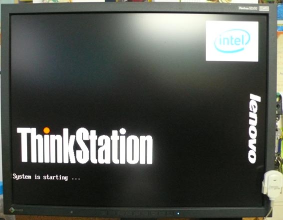

Здравейте,
Ползвам Think Station - Windows 7 Professional Service Pack 1 (X64)
От доста време  ми прави мизерии. Неочаквано застива - при инсталиране на програма /нелицензирана/, при натискане на PrtScr, и други - на случаен принцип.
Не съм много навътре с тази материя. Четох в други сайтове и форуми, използвах някакви програмки за фиксиране, използвах и Tweaking.com - Windows Repair, за който прочетох в Kaldata. С него проверих всичко, което предлага за проверка - хардове, памет и т.н. Не откри грешки, но не можа да оправи нещата.
Тези дни правихме почистване, с колегите ви, защото бяха ме налазили Mail.ru и около него още няколко агресивни адуерчета. Междувременно, докато правихме почистването компютърът започна да забива още при стартирането. Ето този екран:
Застива на него и не реагира на никакъв клавиш. Мога да го изгася само с бутона Старт/Стоп. След като го изгася, изваждам захранването и няколко пъти натискам бутона за старт. При пускане отново реагира на F10 и някак стигам до Start Windows Normally, и тръгва - всичко на принципа "проба-грешка". И следващия път при старт или рестарт, пак. Днес въртях Check Disk. Ето лога:

B-boy/StyLe/  ме посъветва да се обърна към този раздел, който, според него е подходящ за тези проблеми.
Има ли начин дистанционно с тестове да се локализира проблема?
преди 2 часа, Методиев написа:
При този екран системата си разпознава хардуера и би трябвало да има звуков сигнал, когато всичко е ок и да продулжи със зареждането. Когато зависне някой компонент не се разпознава.
За да се тества от къде идва проблема ще трябва да бръкнете вътре.
Като начало бих препоръчал да обърнете внимание дали всеки път паметта ви се разпознава толкова колкото е.
Можете да откачите ОУ(и двата кабела) и да видите без него как се държи. Умряло или умираще ОУ може да предизвика подобни проблеми.
Ако ситуацията не се промени откачете и диса и палите да речем 10 пъти, ако времето за достигане до екрана че не може да зареди ОС е еднакво и липсва това зависване то тогава проблема е вероятно в разпознаването на диска. В този случай сменете кабела на диска и вижте как ще след това. Проблемен кабел също може да предизвика подобни проблеми. Същото се отнася и за кабела на ОУ.
И аз съм имал подобен проблем, където виновника излезе оптичното устройство!!!
Преди това тествах харда, Рам паметта, пробвах друго захранване..накрая просто откачих кабела на оптичното устройство и компютъра заработи нормално - учудващо, но факт.
На всички дялове ли е направена проверка (chkdsk N: /f /r)? Пренареди модулите памет (вадиш/слагаш), кабелите на HDD/DVD (вадиш/слагаш) - или разменяш кабелите за данни на HDD/DVD
Може да пробваш да откачиш кабелите за данни и на HDD и на DVD и да стартираш компютъра. Ако тръгне нормално (без замисляне), включваш кабела за данни на HDD. Ако заработи нормално, закачаш и кабела за данни на DVD.
Ако при включване на кабела за данни на HDD замръзне при стартиране на компютъра - или е проблем с диска, или с кабела за данни - извади кабела за данни на DVD и свържи HDD с него. И стартирай.

Здравейте,
Между другото, това със стартирането се оправи, за мен неясно как, но това със PrtScr продължава. Като го натисна застива тотално и го гася с бутона.
Провери в msconfig > Boot > Advanced options > махни отметката на Debug ако я има.
преди 3 часа, ExaFlop написа:
Е, като я махнах, /може и да не е от това, но след това стана/, такова мазало стана със стартирането, че след цял ден опити накрая с Bootable Disk направих рекавъри с един бекъп. Та, тя системата вече не е същата като в публикувания лог, или се лъжа?
Това card reader ли е USB Reader ? На мен ми е забивал при инсталация на изпълним файл от антивирусна.Деинсталирай го MSE виждаш колко те е опазил. С бутона PrtScr скрийншотове ли правиш или принтираш,гледам принтер имаш?
Няма минидъмп.Такова поведение,читав ли е този уиндоус? Как започнаха проблемите?
Card readera e флашка с електронен подпис от b-trust. С PrtScr понякога си запазвам някоя картинка, която гледам. Не го ползвам постоянно, но го споменавам като характерен момент на забиване. Компютъра го купих с този уиндоус. Лицензиран е както е заедно с PC. Предполагам, че е читав.
Не знам какво е "няма минидъмп". Като махна MSE, без никаква антивирусна ли да стоя? Коя ще ме опази?
Проблемите започнаха, когато, по някое време, се опитах да инсталирам Corel  /нелицензирана/ - ползвам го. При опити за инсталация започна да забива. Тогава ми направи впечатление. При стартиране, когато започне да се върти картинката на Windows, цветната, за част от секундата спира да се върти-застива и после продължава. Стартира си нормално. Когато се появи курсора на мишката, около половин-една минута е застинал - не може да се движи, и после си се движи нормално.
Това е!
След възстановяване от архива продължава ли да го им проблемът?
Ок уиндоус е оригинален и системата е чиста. Минидъмп ще се появи ако има проблем дали хардуерен или драйвери.
преди 3 минути, _Alex&Vanko_ написа:
син(и) екран(и)
Деинсталирай го и рестартирай и ето ти:
http://www.comss.ru/download/Panda+Global+Protection+6month.html
На български и има wi fi протекция.Нали е лаптоп? Само една антивирусна трудно.Слагаме и дреги работи.Бекъп май правиш нали?
Архива е правен преди 20 дни, имаше си го проблема със зависването и сега си го има.
Настолен компютър е, не е лаптоп. И като видя .ru се замислям. От там ми дойдоха куп други проблеми. Свалих от руски сайт Scan2CAD - векторизираща програма и с нея дойдоха и mail.ru, и някакви Одноклассники, ВКонтакте, Amigo - все нежелани от мен приложения, трудни за премахване .
Смятате ли, че MSE е възможна причина за проблемите?
Това не е сериозна антивирусна а колкото да не е без хич. Пандата има щит за данни може да сложиме Malwarebytes antiransomware и Crypto prevent ако иммаш важни неща на компютъра.
Добре, от отдавна помня, че Panda е сериозна марка. А какво ще кажете за това http://mechbgon.com/srp/. ? Един приятел, който се занимава със софтуер, настойчиво ми го препоръчва.
Точно де Crypto Prevent и да Malwarebytes antiexploit. Как е положението?
Panda има Parental Control а Software restriction Policy editor е Crypto prevent.
Сега,
Очевидно е, че ако аз съм навътре в нещата с хардуерните въпроси, нямаше да искам помощ, а щях да давам съвети.
Не съм компетентен в това. С просто логично мислене мога да преценя, че Crypto Prevent е програма, вероятно, за превенция на криптовируси, а какви са характеристиките и и на какво е способна - не знам. Също така Malwarebytes antiexploit нямам представа какво прави. Отдавна ползвам МВАМ и толкова. Не съм компетентен да правя сравнения, и затова зададох въпрос.
Поздрави!
М.Методиев
Ми ползваш специализиран софтуер. Не само word excel и pdf а вероятно и другите ще са за боклука и затова те питах правиш ли бекъп? То от всичко не можеш да се защитиш.
Ползвам CAD програми, защото проектирам, архитект съм. А що се отнася до софт и хардуер, които не познавам - питам. Тази Software Restriction Policy на практика не би ли те предпазила от буболечки, дори и без антивирусна?
Блокира пътищата на проникване на криптовируса предполагам.От друго не може те предпази а заплахи има най-различни видове.
