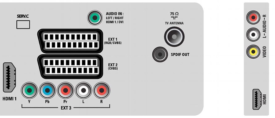

Живея близо до Пловдив. Телевизорите съм ги споменал по-горе. LG-то има само коаксиален вход и SCART. Филипса е LCD, но доколкото успях да намеря информация - и той няма цифров тунер(освен ако съм се объркал нещо). Има два hdmi, два входа SCART(на единия пише RGB/CVBS, а на другия само CVBS).

На това LCD му пъхаш една жица за антена и го пускаш да търси. Ако намери звук с картина - честити - ползваш. Ако е звук с чер аекран - значи е само MPEG2 и трябва декодер. Ако нищо не намери вероятно трябва външна антена, намиране откъде е сигнала и насочване към него.
Кинескопния като има SCART ще става всякакъв декодер, ще го мислим като изясним откъде и колко мощен е сигнала.
