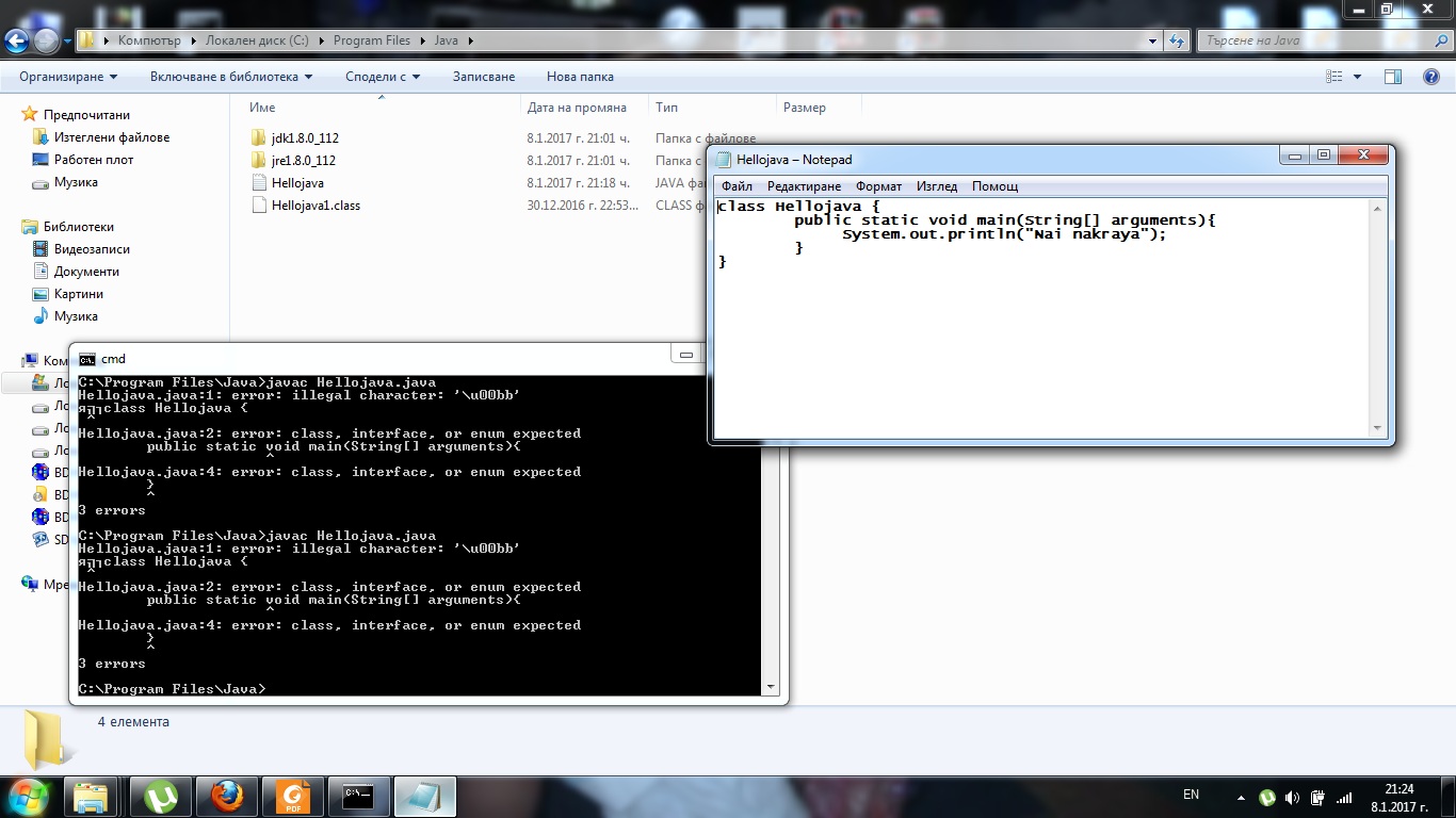

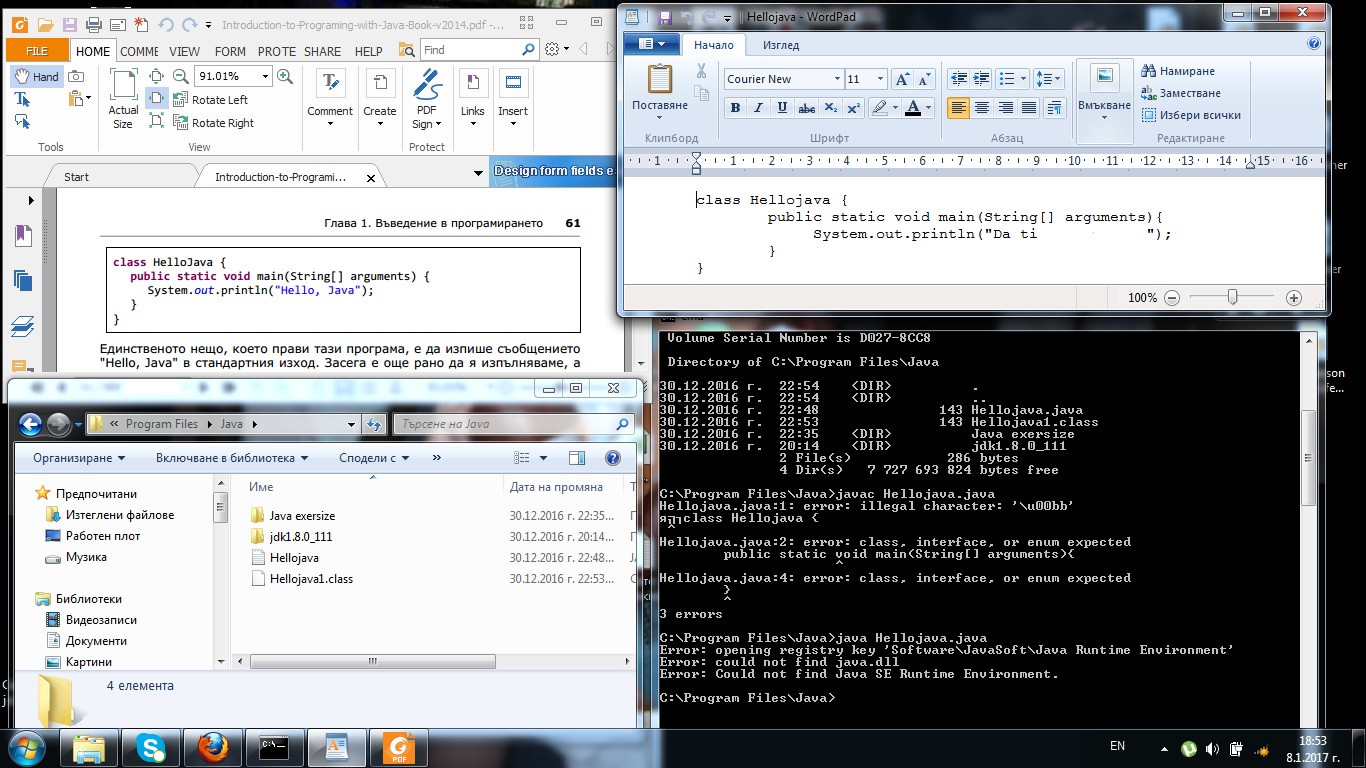

Преди малко си инсталирах джавата и не тръгна. Преинсталирах пак не тръгва или греша аз. В показаната снимчица съм постал какво ми излиза, какво съм искал да направя. Добавил съм в "path" мястото на промеливата. Бях забравил да сожа накрая точката и запетаята. сложих ги и пак не ми се получава.
Лично не мога да намеря разлика между задачката и това, което съм написал. Но знае ли човек?
Някой да вижда нещо сбъркано или пропуснато?
Горе в ляво простата задачка                                           Горе в дясно как съм го написал
Долу вляво пътят на файла името                       Долу вдясно грешките, които ми показва командера(при комплимиране)

При променливите на обкръжението настройте JAVA_HOME да е "c:\Program File\Java"
БЯГАЙ от WordPad. Най-вероятно при записване на файла си е избрал някаква кодировка (например ANSI), която компилаторът не поддържа и се сърди. Отвори най-обикновения Notepad, запиши файла като текстов с разширение "java" и кодировка UTF-8 и пробвай пак. Можеш да опиташ и с по-сериозен редактор, например Sublime Text.

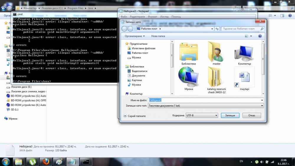

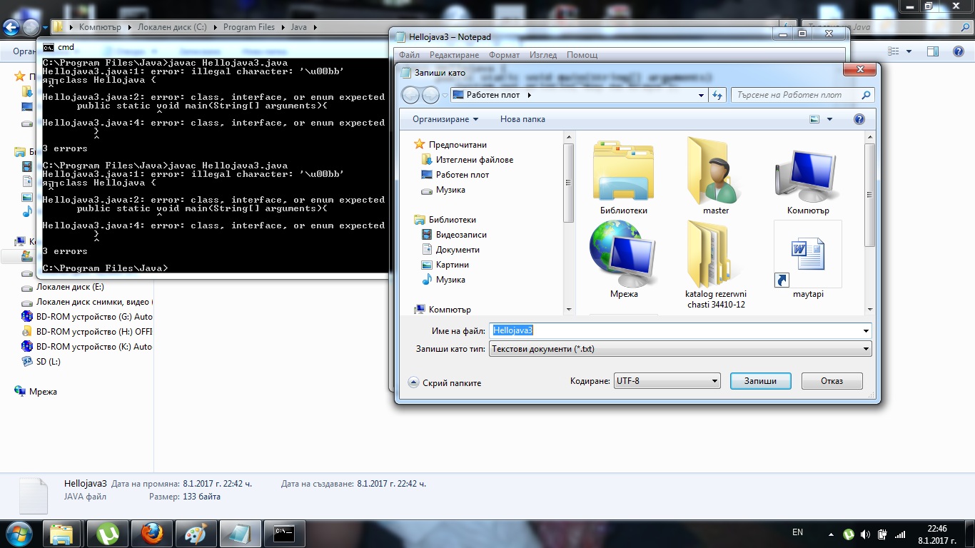

Инсталирах друг JDK. Пренаписах текста във файла нанаво, тъй като ми изписа непознат символ. Та наалих грешките от 4 на 3. Добавих в "допълнителни системни настройки променлива на потребителя JAVA_HOME  със стойност както е описано, добавих също нова променлива РАТН с адреса до  bin, появи се и при променливите на системата.
Отново проба и отново не иска.
Някакви идеи от къде може да идва проблема, че май ще се откажа както е тръгнало.
Пак ми дава тия грешки. Ако тръгне тая Джава повече никога няма да си преинталирам компютъра.
Някой да вижда грешки?
Забравих да допиша, преместих файла в папаката жре и пак не иска.

Продължаваме със същата грешка. Пътищата си изглеждат наред - ако не бяха, cmd щеше да пищи, че не може да намери javac.
Я както е отворен този Notepad, щракни на Файл, избери Save As (не знам как е преведено на български) и виж в диалога падащото меню с кодировката долу. Това, което е избрано (без да го променяш), е текущата кодировка на файла.

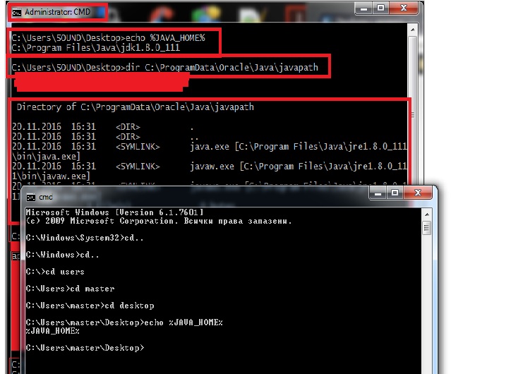

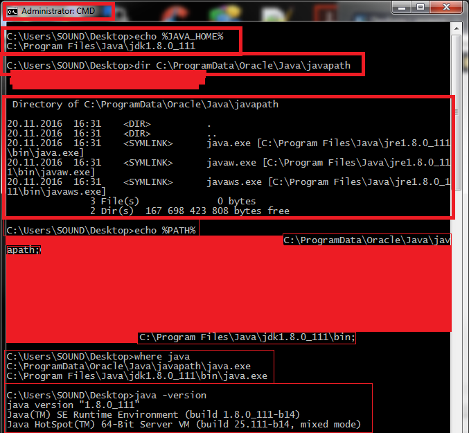

За целите, които искате да постигнете са нужни JDK + JRE. Тъй като първото идва със второто (@capnemo вече писа по въпроса), фактически Ви трябва само JDK.
Това, което обаче ще трябва да направите да е проверите няколко неща.
Първо вижте в какво състояние са JAVA_HOME и PATH променливите (тук е добре да се уточни - в Windows има два scope-а за Environment Variables - потребителски и системни. В повечето случай (както и тук), се използват системните. По подразбиране, Oracle също използва системната PATH променлива, което под един или друг вид диктува и Вие къде да дефинирате Вашите променливи):
Стартирайте CMD като Administrator, след което въведете следните команди:
Всички SYMLINK-ове и Джави трябва да сочат към JRE/JDK папките.

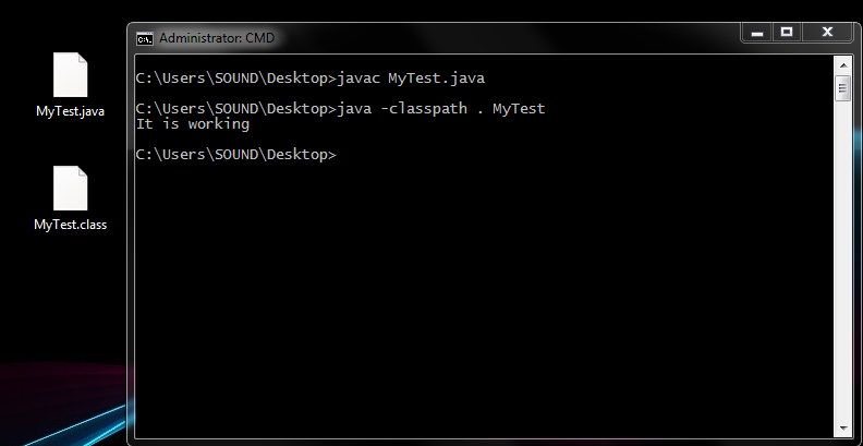

След като се уверите, че всичко по пътищата (и версиите) е наред, опитайте следното:
Тестов файл: MyTest.java
Допълнително, като един - изтеглете си по-читав текстов редактор - има много безплатни алтернативи на вградените Notepad и Wordpad - Notepad++, Atom, Brackets ...

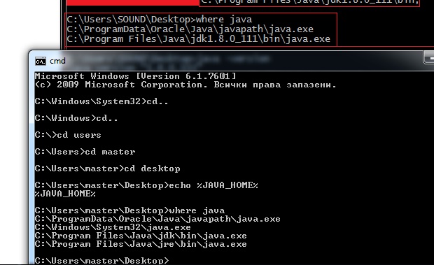

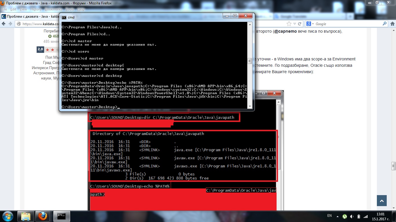

Оказа се, че по една или друга причина не може да се създаде виртуална машина. Подпапка javapath нямам създадена при инсталацията. Възможно ли  е тя(липсатан а такава папка) да е причината за невъзможност за създаване на виртуална машина? Тук прикачвам резултатите от командите.

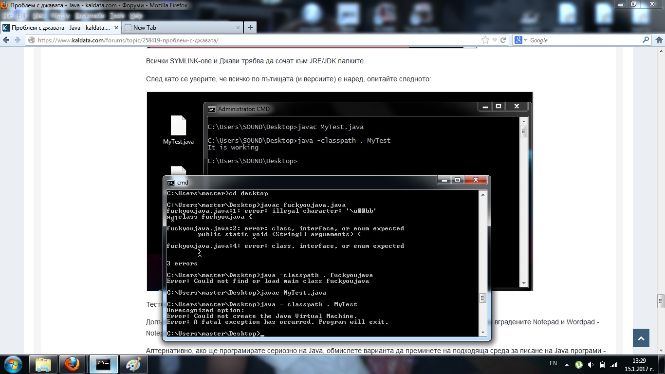

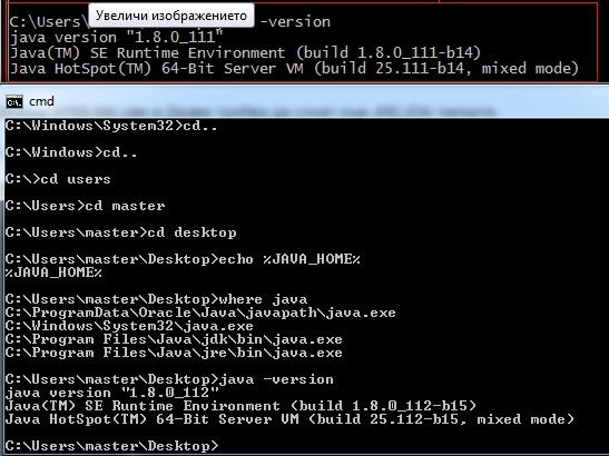

Въведох нова променлива Javapath, където въведох стойност адреса на бин-файла. Промяна има, но все още не в желаното направление.
В папката Java продължавам да имам само две папки  - jdk и jre. Някъде попрочетох, че модификацията, след това е без значение за това си ги оставих така - кратки.
Такива папки symlink изобщо не ми излизат. Не знам защо. Някой да вижда някъде някакъв объркан знак или символ=
Този линк дали ще помогне http://www.tomsguide.com/faq/id-1761312/fix-create-java-virtual-machine-issue.html ?
Друг вариант е липса на достатъчно памет в компютъра, което ме съмнява. Имам 15 гиги свободни.

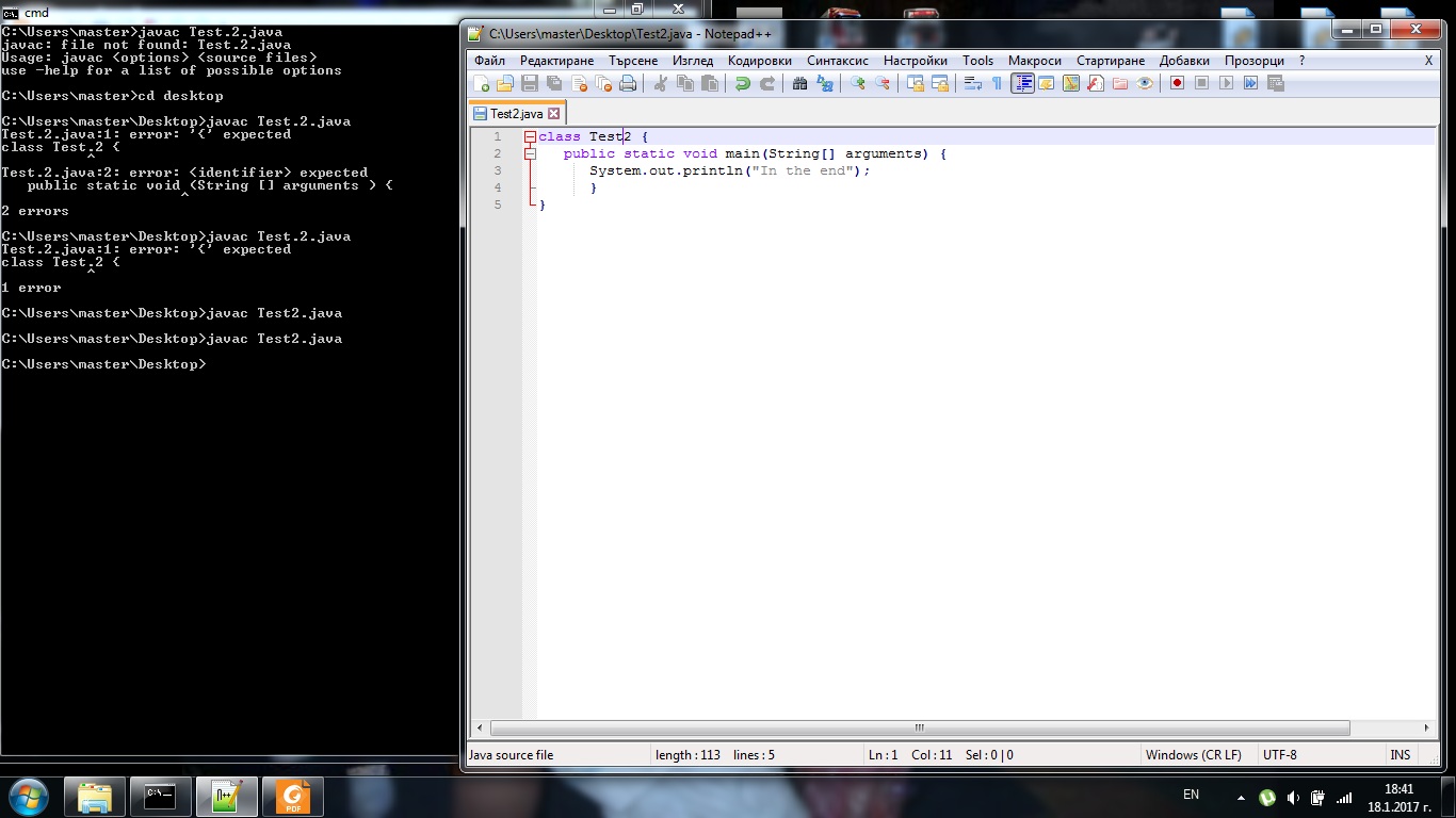

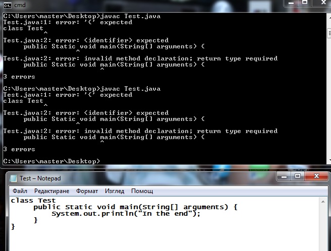

1. Има пропусната отваряща скоба ("{") за класа Test
2. static модификатора се пише с малки букви - във Вашата версия е с голяма буква "S"
class Test {
  public static void main (String[] argument) {
    System.out.println("In the end");
 Компилатора изглежда, че работи както трябва в конзолата и вече не виждам странните символи в началото на файла, който се опитвате да компилирате.

Благодая за съвета. Наистина това се оказа проблема. До сега във всичките ми ексерименти не съм забелязал, че го пиша с главна, а то е с малка.

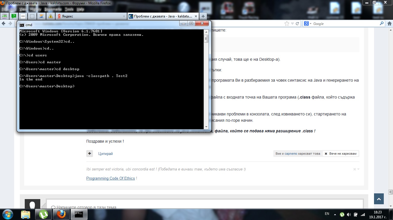

Така ли трябва да се получи? Вече не ми дава да има грешки. Би трябвало да изпише "In the end" според мен. От ляво е "реакцията", а от дясно примера.

Не точно.
javac е командата за компилиране - това, което ще получите след като я изпълните върху .java файла ще е .class файл със име Test2.class
Командата сама по себе си не изпълнява логиката по кода - компилатора трансформира четимия за Вас .java файл в bytecode файл, който се изпълнява с java командата.
За да изпълните логиката на програмата си, трябва в CMD да напишете:
java -classpath . Test2
Това го правите в папката, където се намира Test2.class (във Вашия случай, това ще е на Desktop-а).
Фактически, изпълнението на дадена програма е процес в две стъпки:
1) Компилиране на всички source файлове (.java), които описват програмата Ви в разбираемия за човек синтаксис на Java и генерирането на Java - разбираеми файлове (.class), който JVM може да изпълни.
2) Стартиране на JVM, посредством командата java, подавайки файла с входната точка на Вашата програма (.class файла, който съдържа public static void main(String[] args) метода)
След като компилацията е минала успешно (javac не е изписал никакви проблеми в конзолата, след извикването си), стартирането на програмата не би трябвало да има никакви проблеми, според описания по-горе начин.
Забележка: Забележете, че при извикване на java командата, файла, който се подава няма разширение .class !

Най-сърдечни благодарности! Получи се.
