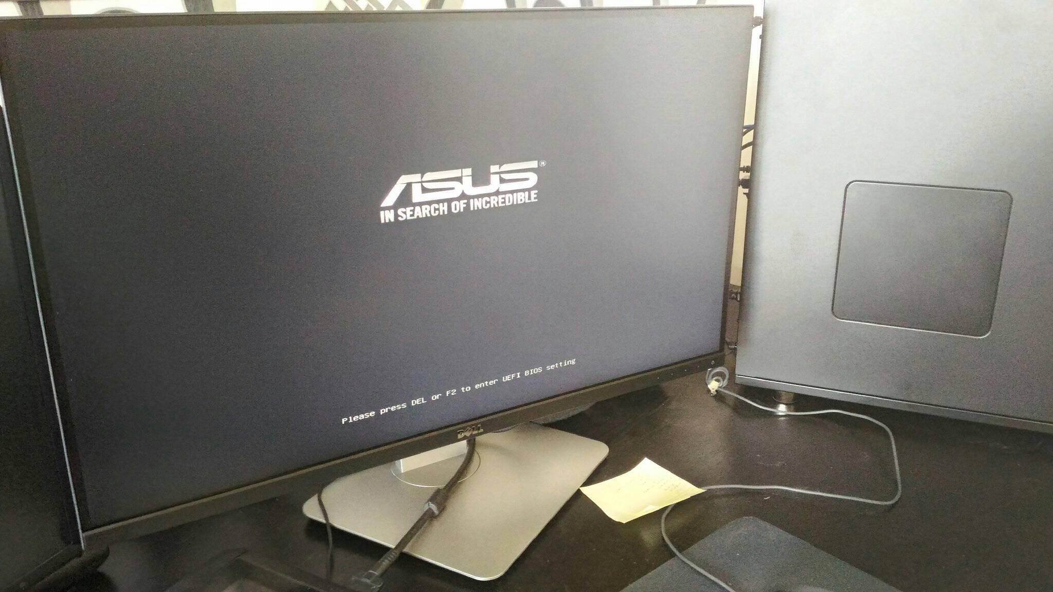

Току-що ми се случи нещо, което е отвъд моите познания и спешно се нуждая от вашето съдействие. Днес си купих HDMI към VGA преходник за да свържа 2-я си монитор към настолния компютър и момента, в който го направих, първия монитор изгуби сигнал. Въпреки, че извадих преходника, картината така и не се върна. Никакви допълнителни настройки не съм правил преди това.
След това, реших да изключа компютъра за няколко минути и като опитах да заредя Windows-a наново, стига само до тук:
Компютърната конфигурация е на един ден, като видео картата е Palit GeForce GTX 1070. Можете ли да ме насочите как да се справя с този проблем?

Само този, който е на screenshot-а тръгва но Windows-a пък не зарежда...
Е този е първия или втория ?
Иначе пробвай да размениш местата както е казал колегата. Ако не помогне нулирай биоса (батерийката на дъното я махни за 1 минута, и я върни).

Монитора на screen-a е 1-я. Опитах да им разменя местата (изкарва ми, че нямало подаване на сигнал от компютъра), после оставих само 1-я включен на първоначалното му място и картината се връща но Window-са не зарежда въобще.

Преходника е за 2-я монитор тъй като той е с VGA кабел. Засега е изключен. В момента опитвам да подкарам компютъра като цяло. Опитах всички възможни места където може да бъде свързан дисплей и връзката успява да се осъществи но стигам отново до момента със screenshot-a.
Искаш да кажеш, че не иска да продължи след BIOS POST?

Ако имате предвид за това - да. Между другото, дори не мога да вляза в настройките на БИОС-а с командите указани на екрана (Del / F2). Сякаш напълно е замръзнал.
