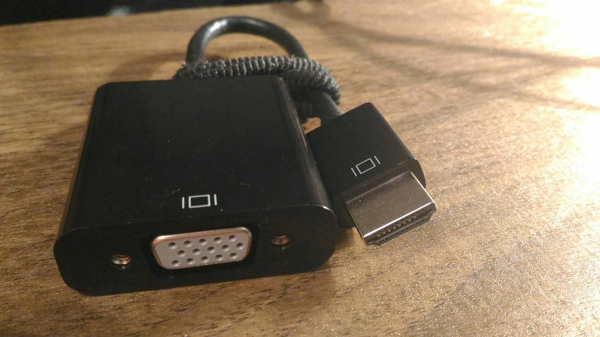

А ще споделиш ли най-накрая какъв е този преходник? Активен/пасивен? Понеже с пасивен нищо няма да постигнеш. По възможност ПОКАЖИ за какво става дума.

Нямам представа дали е активен/пасивен, затова можеш да го погледнеш на снимката по-долу.

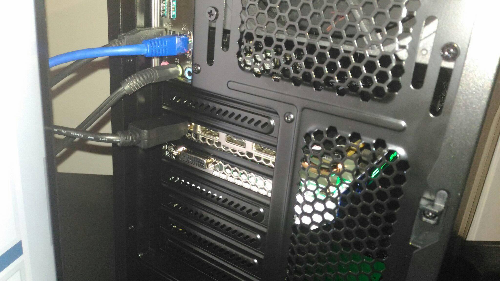

Сега остава да покажеш (снимаш) видео изходите на компютъра (видеокартата)
Да не би да ползваш единия изход от вградената в дъното карта и единия от дискретна(на слот) висео карта?

Пробвах всичко, честно казано. Ето и снимката (в момента само 1 монитор е включен)

Случайно този "друг компютър" да е с видео карта по-стара от Pascal(nvidia)/Polaris(amd)? Последното поколение видео карти НЕ пускат аналогов сигнал от никъде и се налага ползването на активен адаптер. Явно не винаги резултатът е пирятен.

на 15.01.2017 г. в 19:26, AngryChichko написа:
Извън темата - тази кутия не е FD Arc Midi R2. По-скоро от Define серията(Blackout).
