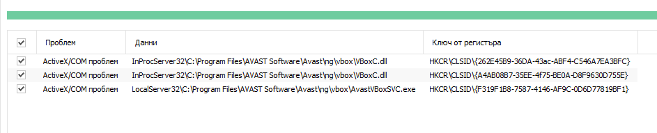

Здравейте отново, изчистих всички програми, които ползвахме. Проблемът изчезна и всичко изглежда нормално. След изтриването на програмите пуснах CCleaner веднъж и в регистрите откри тези 3 проблема, които дори и след оправяне, на следващото сканиране пак излизат... Не знам дали са проблемни.
И в крайна сметка какъв се оказа проблемът ? Отделно имам един въпрос, който не е свързан с темата, но CCleaner се пуска заедно с Windows-a. В настройките на програмата съм махнал самата отметка. Как мога да го оправя ?
Благодаря за помощта! :)
Регистратурата не я пипай! Най-вече с CCleaner. Ползвай му cleaner-а за премахване на кеш и временни файлове. Проблема беше, че имаше остатъци от софтуер, които исках да премахнем.
Относно стартирането на CCleaner с Windows: натисни Windows бутона + R => в полето въведи msconfig => отиди на таб startup => намери CCleaner и махни отметката. Windows ще поиска рестарт, съгласи се.
