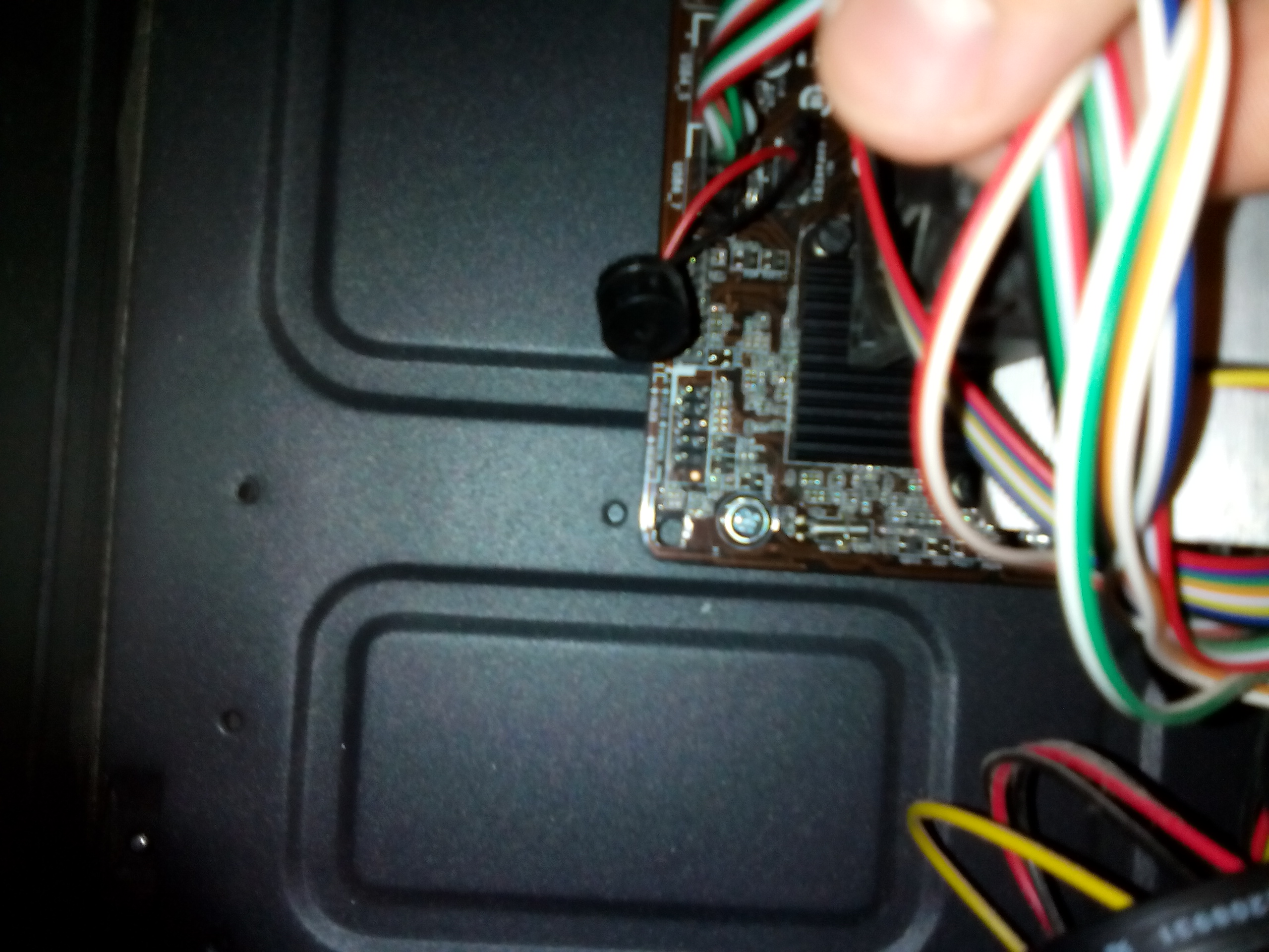

Днес си отварях компа, за да го изчистя. Трябваше да почистя местата около дънната платка и махнах тези кабели. За съжаление, загубих инструкциите и забравих кое къде беше. Много е малко и трудно се вижда, но пише:
|-----+LED.         +PWRBIN---|
|---+HDLED.      +RESET-----|

  Дънната платка е Asrock h81m-vg4 . В момента търся упътвания онлайн
https://www.manualslib.com/products/Asrock-H81m-Vg4-3034855.html , но съм забравил коя секция беше.
Няма значение просто ги нареди там, те ще получат ток за светлинките и reset/poweroff бутончетата

ftp://europe.asrock.com/Manual/QIG/H81M-VG4_multiQIG.pdf
Виж на страница 25, още в началото на Onboard Headers and Connectors имаш System Panel Header. Там е показано кое е + и кое е -. PLED е power led, HDLED е hard disk led, PWRBTN е power button, RESET е restart бутонът.
За кабелите, които държиш - цветната жица е +, бялата е -. Ти си на ход.

преди 5 минути, Християн Димитров написа:
Само за reset и power не разбрах. С другото се оправих
преди 15 минути, hudyr написа:
RESET е +, GND до него е -. Аналогично, PWRBTN e +, GND до него е -.

Какво да гледа под номер 10? Работата му е на страница 29

Сега ми е
Pled+Pled-PowerSw и тука е празно няма какво да се сложи. На втория ред:
HDled+-, празно може да се запълни и ReserSW.

Помолих те да спреш да пишеш. На изображението не са посочени плюсовете и минусите.

Едно пинче на хедъра? Ако да, според обяснението ти е останал свободен един GND pin около ресет бутона, което е нормално. Работата ти приключи.
