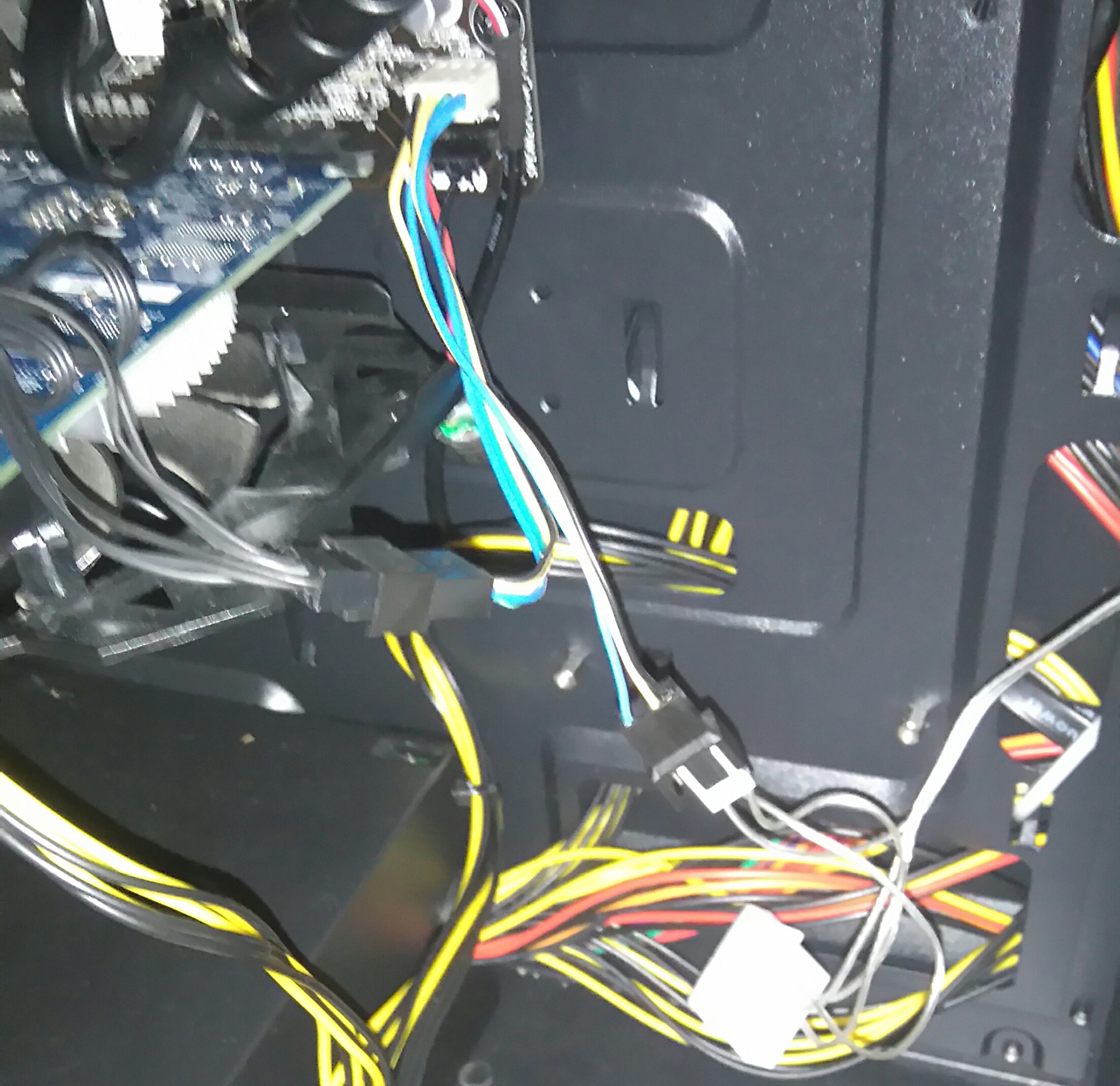

Еми ето така. Извинявам се ако не се вижда! Черния кабел е задния вентилатор а белия е новия преден вентилатор

преди 5 минути, Marto_BG написа:
Пробвай поотделно двата вентилатора, за да се види дали оборотите се контролират. Предполагам в bios си избрал опцията Smart Fan on.
Ами вчера го свързах За малко към захранването чрез молекса които се вижда на снимката но нямаше ефект :( Вентилатора си шуми
Само за твое сведение - когато си го свързал към молекс ще работи на максимални обороти, така че това не е начина за тестване. Когато е монтиран на кутията има ли пред вентилатора някаква преграда? Каква е кутията?
