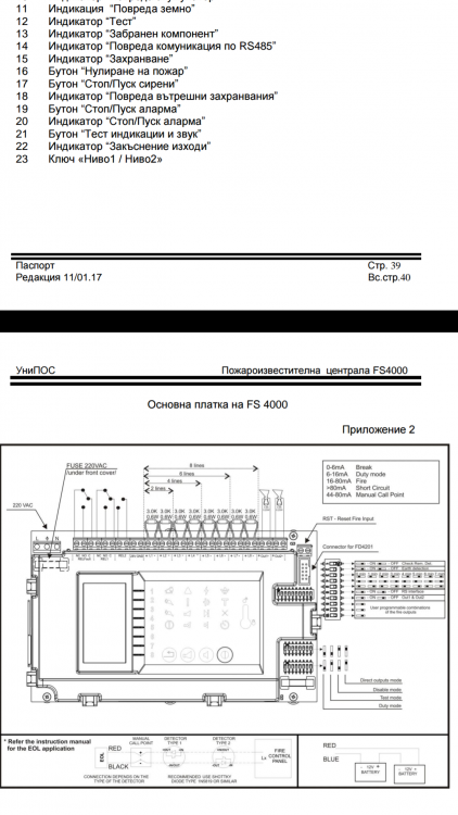

Здравей, наскоро закупих пожароизвестителна система на Унипос с централа и 4 датчика.
Централа: Унипос FS-4002
Датчици: Унипос 2030L Optical Smoke Detector, IP40, U(12-30)V DC
Имам мнооого от двужичен трудногорим кабел. Проблемът е, че не знам как да свържа датчиците към централата, а когато я пусна започват да мигат всичките и индикатори и междувременно започва да трака, нещо трака вътре в нея. Прикачвам снимки, благодаря! :)

Моля за съдействие в свързването, благодаря! /ако са нужни повече снимки, ще предоставя/

Излиза ,че все пак имаш схема - дай да погледнем! Другото си е гадаене! Щом системата не е нова може да има и друг проблем!

Ами най-общо казано до колкото ми е известно трябва да запушиш всички алармени входове на централата със съответната стойност резистори. Ако нямаш то трябва да си ги набавиш. Трябва да поставиш и акумулатор. Връзваш + и - на зоната и в датчика връзваш общ - и разделяш + на входен и изходен. За другите неща и повече подробности потърси инструкция в нета.
С това разполагам, то окей, ще направя всичко описано по-горе, но как да вържа датчиците и на кои клеми, ето как са подредени на платката:
GND GND 28V 28V SP PNC PND NC COM  NO   1NC  1C  1NO  2NC  2C  2ND    L1+    L1-    L2+    L2-
Имаш L1+ и L1- това са ти + и - на зоната. Тези датчици ги връзваш по горе показаната схема, като на последния датчик на останалите свободни извода + и общия минус връзваш шунт, който би-трябвало да е в централата. Ако не на схемата е показано съпротивление от 3 килоома. И то трябва да свърши работа. Ако на платката са само това, което си описал трябва да свържеш датчиците към L1 (+ и -) и да запушиш L2 с резистор. Да сложиш два акумулатора 12V 7Ah примерно свързани последователно, за да работят като един 24V-в. Връзваш сирени, ако искаш, пускаш захранване 220 волта на отбелязаните клеми и би-трябвало да работи, ако самата централа няма някакви проблеми.
На снимка, там обаче не виждам резисторите - ще трябва да си ги набавя и свърже по схема! Струва ми се, че самите датчици не знае как да свърже във верига! Нещо обаче за мен убягва - нещо още има!!!
