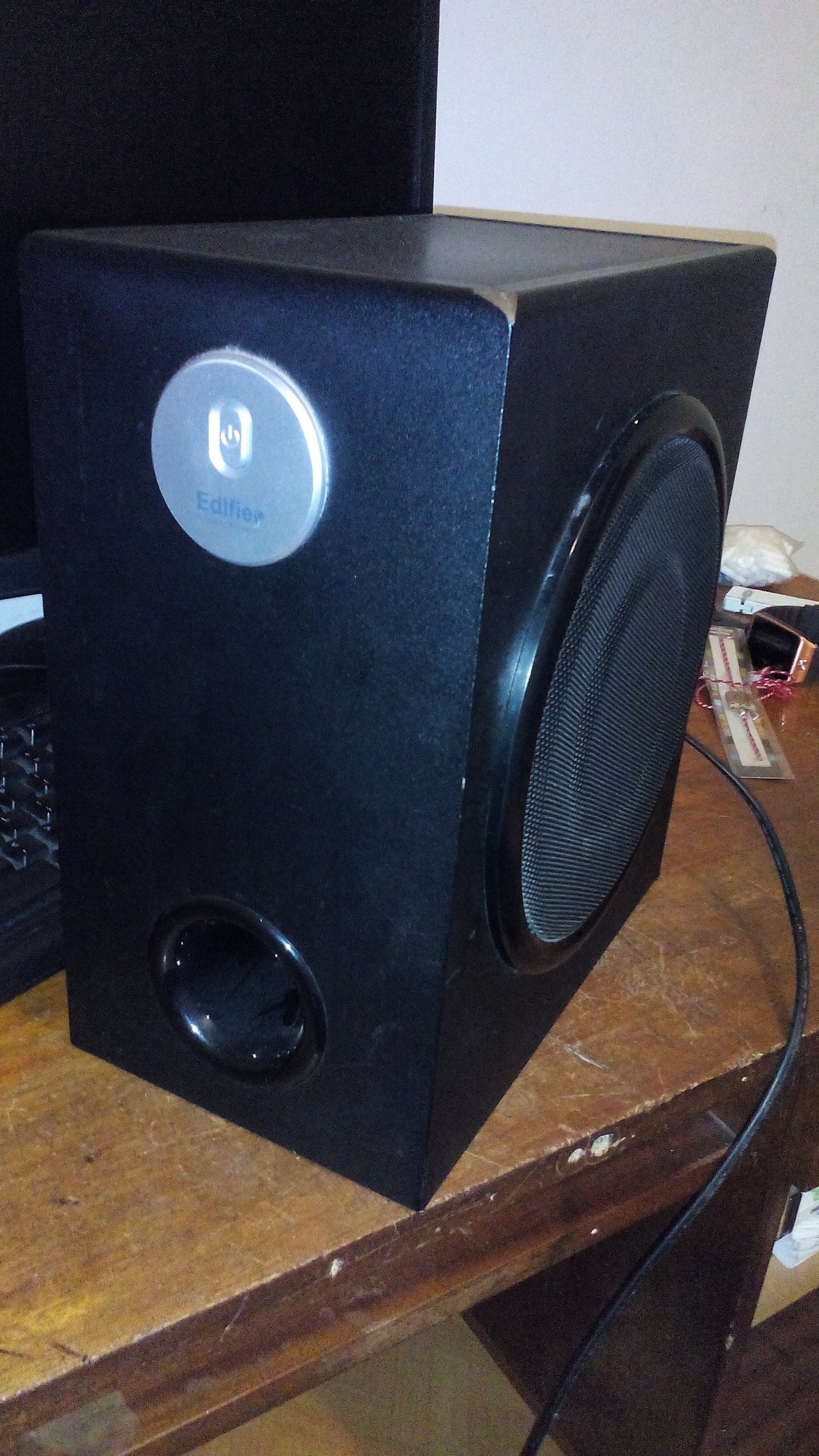

Здравейте!
Използвам аудиосистема за компютър вече 4 години до този момент без никакъв проблем моделът и е: edifier m3300sf. Проблемът се появи миналата седмица, когато субуфера ми започна да "бръмчи", останалите колонки така наречени "satellite speakers" които са свързани към аудиосистемата си възпроизвеждат звука.
Ще прекача в докс.бг видео какво точно прави и ако е възможно да ми кажете дали може да се поправи или не става вече за нищо.

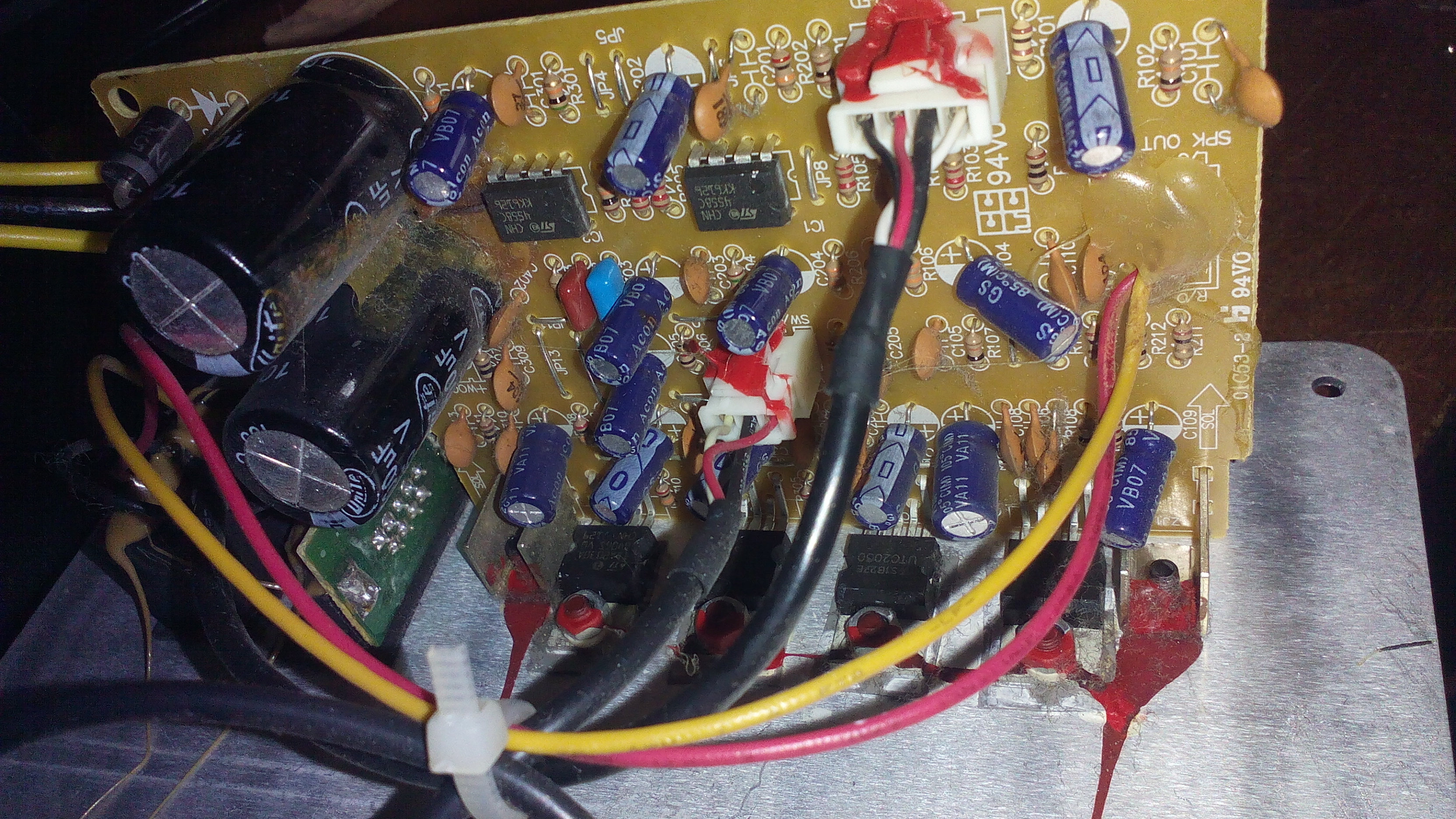

Изгоряло крайно стъпало/ избила интегрална схема.
преди 2 минути, Станислав Петров написа:
и аз така си помислих няма да стане значи благодаря ти!
Ако е интегралната схема - ремонта е 10 - 15 лева.
Нямаше да е лошо, да снимаш платката ;)

Щом се отвори кутията и включиш Субчето , щом започне да бръмчи гледай по платката дали става нещо червеничко(дали загравя нещо)
Можеш да снимаш платката, и да качиш снимки тук.

На пръв поглед платката изглежда наред и нищо не става червеничко, опитвам се да проследя навсякъде с мултицета за да разбера повредата, но все още не откривам проблема. Разкачих бас колоната и остана само на колонки и така няма проблеми нищо не бръмчи, но искам да разбера защо бръмчи, дали е интегрална схема, кондензатор или нещо друго!

 Имаш два хода-да измериш с мултицет на клемите на говорителя дали има постоянно напрежение. Ако има и особено ако е половината от захранващото ( виж напрежението на големите електролитни кондензатори-това е приблизително захр. напрежение) , това значи повреда в крайното стъпало в едната му половина, то консумира ненормално силен ток и токозахранването не може да го филтрира. Има опасност от изгаряне на говорителя. Ако няма, трябва да се провери първия филтров кондензатор за изсъхване, той е веднага след диодния мост. Това става с осцилоскоп, но има и по-прост тест-да свържеш паралелно на него друг кондензатор с подобни параметри и да видиш дали ще се подобри положението.

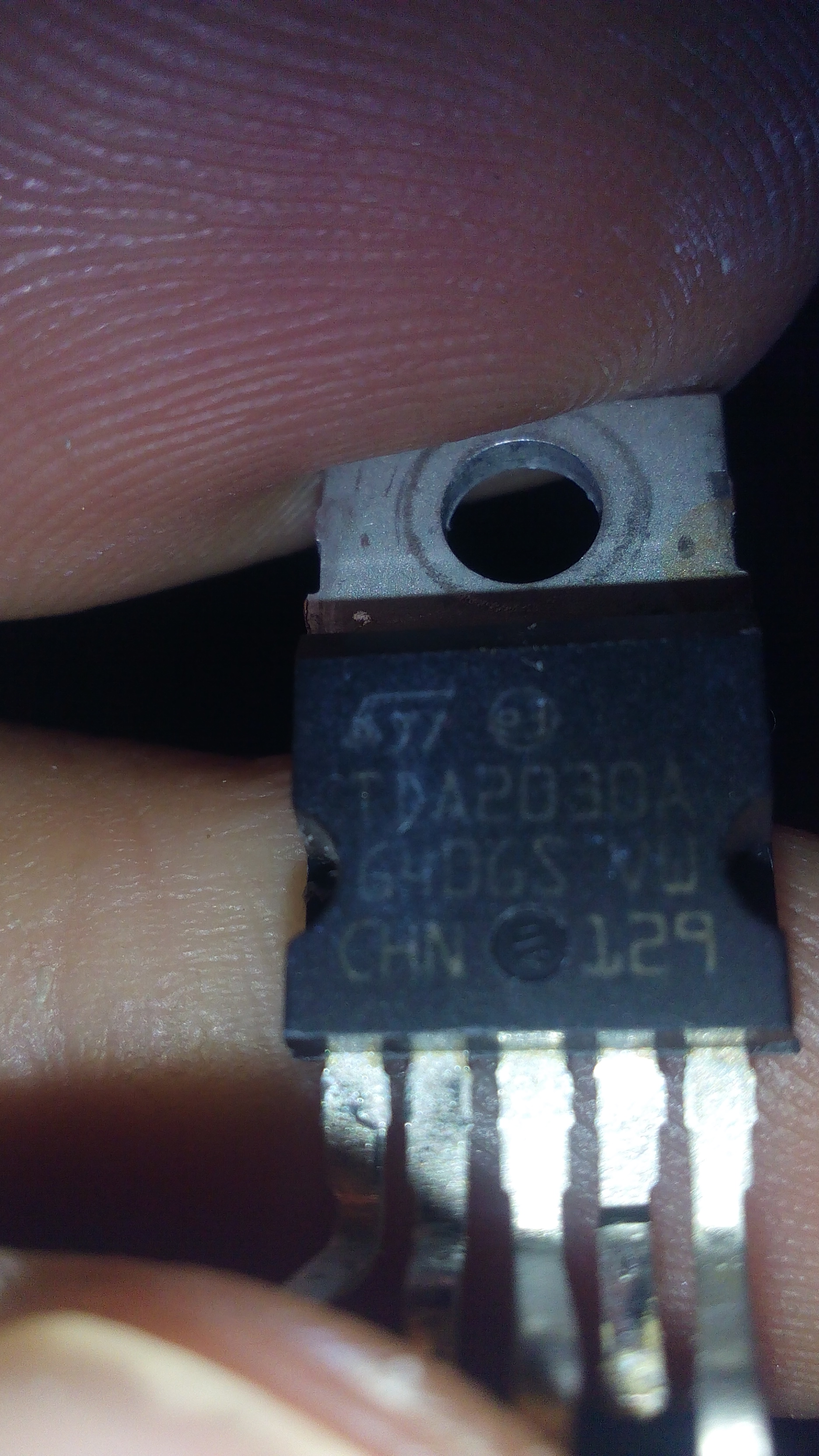

преди 1 час, Станислав Петров написа:
Проблемът е отстранен. Това е причината, смених го и сега всичко си работи както преди. Благодаря ви за съдействието!
Проста интегрална схема TDA2030A.

Може да му сложиш TDA2050, по-мощна е и няма да гори, но това са най-скапаните усилватели. По-добре изкарай един кабел на говорителя и го свържи към външен усилвател. Ето как се развиват новите технологии - с най-старите и евтини чипове от памти века, използвани за слушане на говор в старите телевизори. Така като бръмчеше усилвателя, май и захранването му ще е еднопътно, може да ни покажеш трансформатора и изправителя да ги видим как са.
