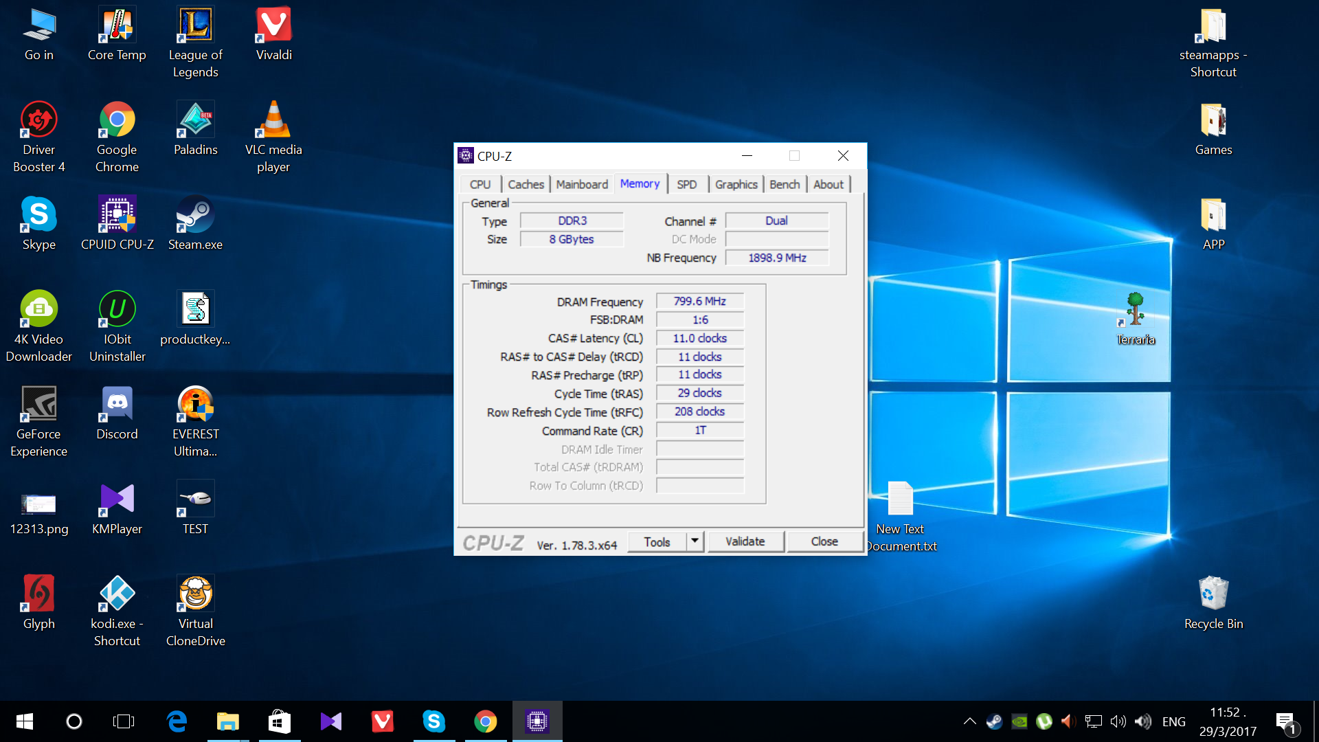

Благодаря ви досега разбрах че ще работи на двуканален но с по ниската скорост а ако повиша честотата на по слабата до 1.6 това значи че ще използва двуканален на 1.6 (най ниската след овърклок , следователно на еднаква честота)

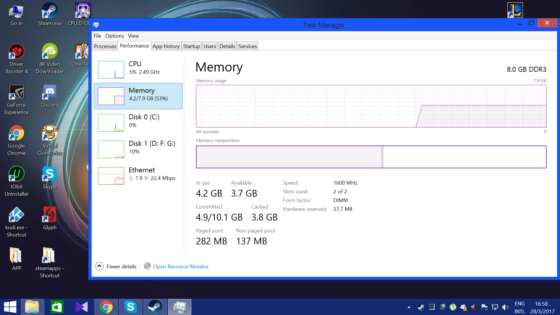

UP според task manager-a ми работят на по-високата честота без да съм променял каквото и да е по тях.Както виждате използвам двете плочки ...

преди 6 часа, Venci Velikov написа:
С айда или някоя подобна програма ще разбереш дали работи в дуал и на каква честота.
преди 5 часа, ExaFlop написа:
Не можеш да караш кола, която може да се движи със 100, да се движи със 150.
Тя паметта му може да си е ддр3 1600/1333mgh,но той да не знае...........
Хубаво ,ако е така и още едно потвърждение,че не е проблем различни марки рам да работят в дуал.Относно честотата на адатата не знам как си определил,че е 1333mgh.Според мен тя е ддр 3 1600/1333mgh,иначе няма начин как да работи на 1600mgh.
