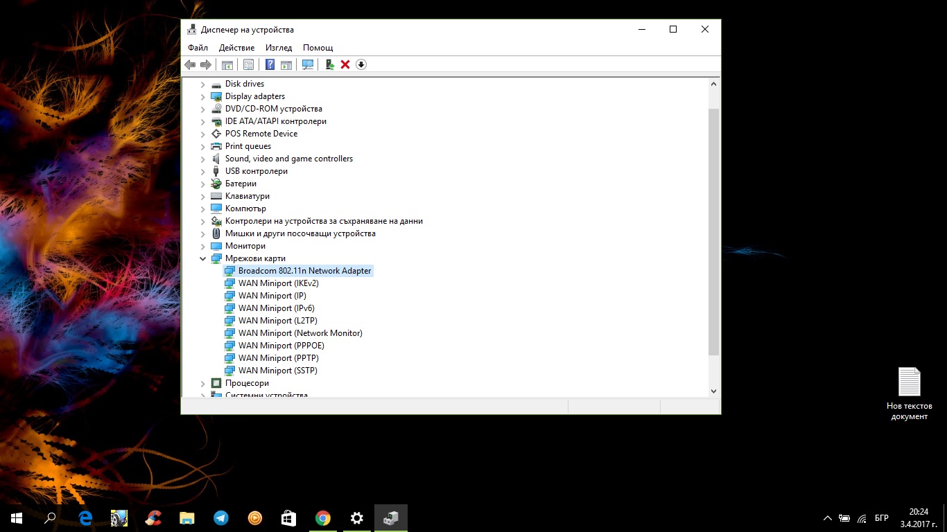

в диспечера на устройствата, кликаш свойства на адаптера и махаш отметката на захранването
ако не си разбрал, поискай картинка и ще ти я постна

Кое точно? Ако е първото - не виждам в Свойства никакво Захранване и никаква отметка.

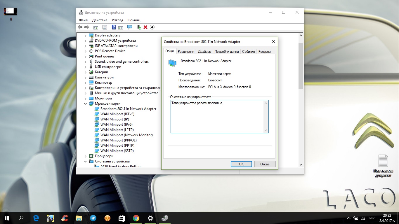

с десен бутон на мишката
ха, шах и мат
сега не знам, как по дяволите, да се изключи , щото в десетката си е заложено икономично захранване
ето как е при мен

и на мен го прави тоя номер, но като махна отметката, спира

Това успях да измисля по повод това което ми каза:

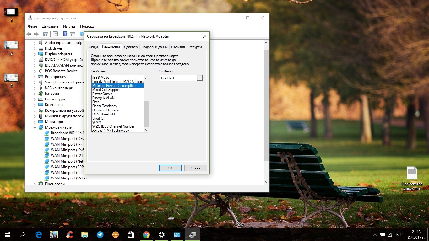

Ок, това го направих, но аз много рядко го ползвам на батерия. Проблема си го има когато е включен в захранването. И защо по дяволите не мога да кача снимка.
Най-накрая успях. Ей това на горната снимка му дадох Изключено.

на 4/3/2017 в 20:09, human1970 написа:
Настройката направи и за батерия и за захранване от мрежата.
