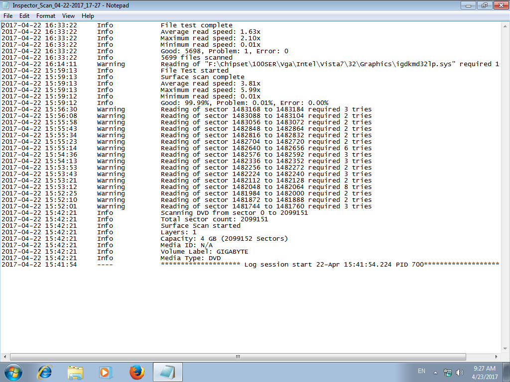

Пуснал съм диагностика  ще видим накрая какво ще покаже.
преди 17 часа, nVidia написа:
И?
Дефектна медия
