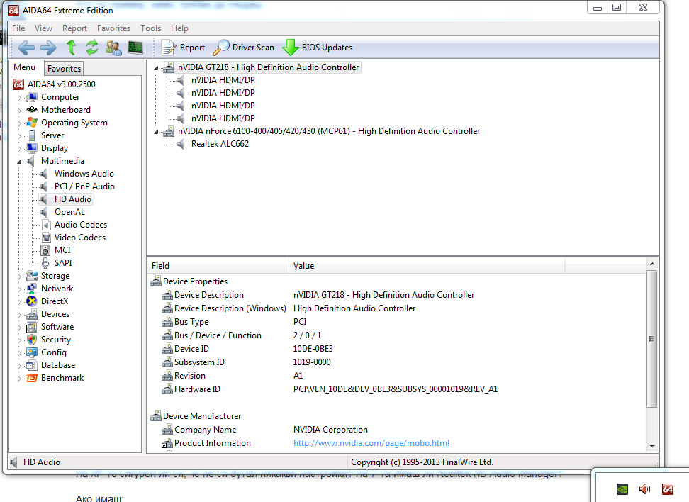

Отваряш Aida64 > Мултимедия > HD Audio > гледаш Аудио контролера и търсиш по него драйвери(може и снимка да ни покажеш).
Ето ти пример, какво трябва да гледаш:

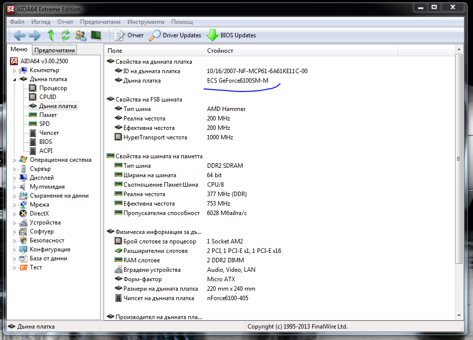

Не е от колоните понеже и преди съм си преинсталирал компа със 7-ца и пак беше така после с XP  си свирят пак  нормално и силно но понеже вече не се поддържа XP  и затова сложих 7-ца  но ме дразни че едвам се чува.   Ето какво  показва AIDA :
