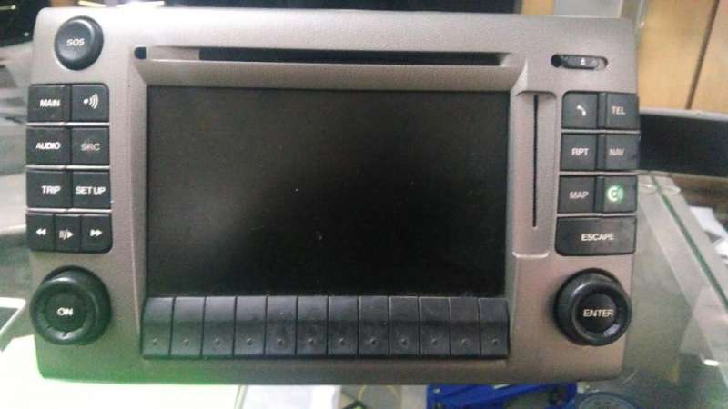

Здравейте,взех си оригиналната за модела Двд навигация за фиат стило колата е 2004 година.Въпроса ми е може ли и как да си свържа усилвателя към нея.Няма камбанки както обикновените касетофони.Ще съм ви изключително благодарен ако ми дадете малко информация отностно това.Ако незнаете ако може да ме насочите към майстор в карловско който може да ми помогне. Благодаря ви много.
Може ли да ни дадеш точно какъв е модела ? (някъде по него трябва да има стикер с него)
преди 5 минути, niki292002 написа:
Извинявам се забравил съм.735297003 е номера на модела .
П.С Искам да добавя ,че намерих решение трябва ви следната джаджа.http://www.thunder.bg/product_info.php?cPath=30_53&products_id=930.Свързва се към сигнала на говорителите в вратите и вкарваш камбанките на усилвателя от другата страна и всичко е ток и жици :)
