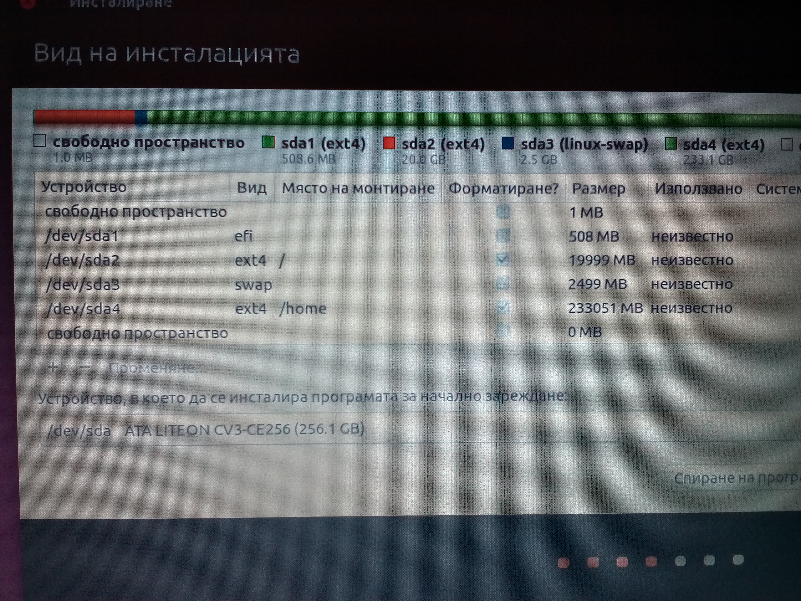

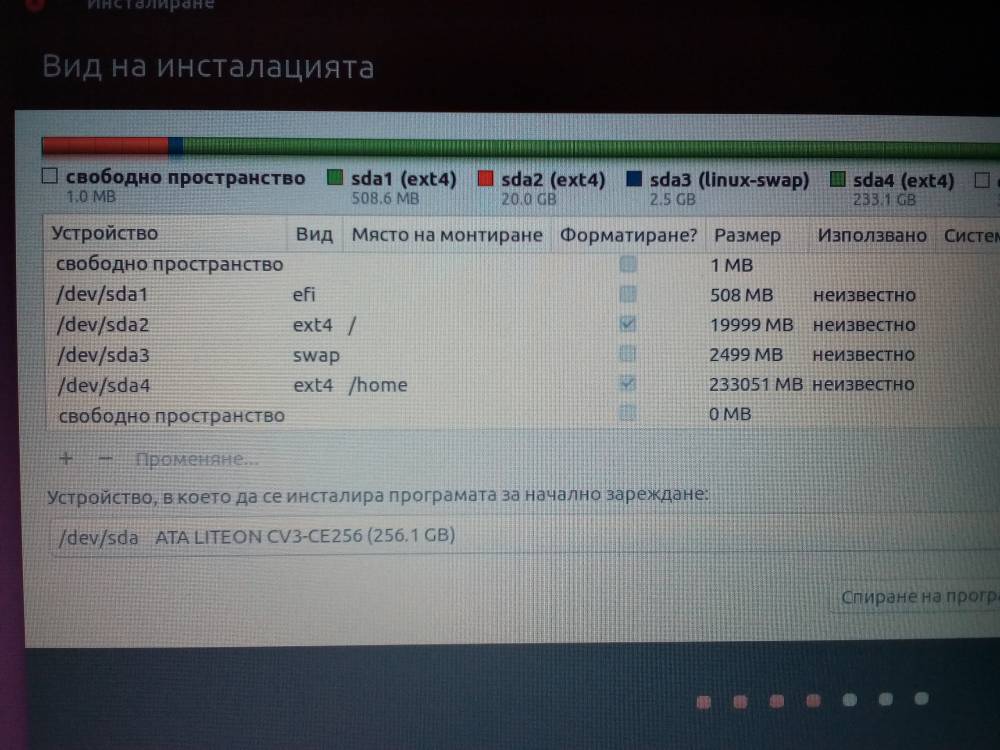

Щом ползваш тази схема да оставим автоматичното разделяне на харда на страна. Можеш ли да кажеш с 2 приказки как точно делиш харда ръчно? Еfi system partition правиш ли и с какъв размер? 1 MB свободно място в началото на диска също е добре да има. Останалите дялове как ги организираш?

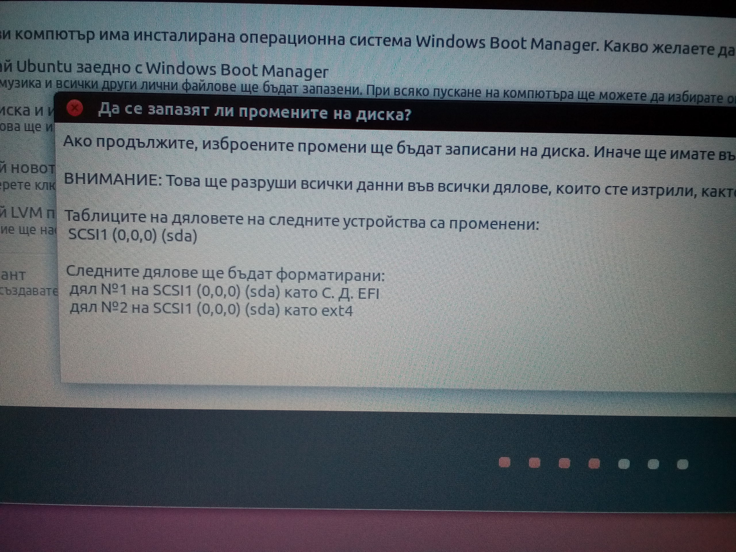

първата снимка е авто разделянето на втората е както аз ги направих моля поправете ме къде грешаIMG_20170510_091909.thumb.jpg.bc41d9d3cd92103fc917e9a9dbb54cd4.jpgIMG_20170510_091405.thumb.jpg.3c383c4a8b314a65db0d63529af218b4.jpg

Ами има нещо гнило в Дания - ако за вид беше fat32 , а място за мотиране efi... (предполагам - нямал съм си вземане-даване с такъв звяр).
И не трябва ли да е /boot/efi?
Редактирано от бат'начо (преглед на промените)
преди 45 минути, бат'начо написа:
точно така както ми предлагаш съм пробвал вече но няма разлика същото го четох мисля в друг форум
