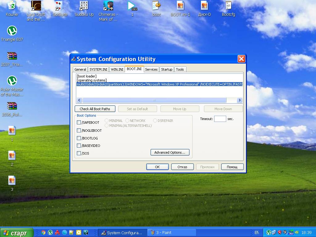

Десен бутон върху My Computer -> Properties -> Advanced -> трети бутон Settings -> бутон Edit. Тук редактираш
файла boot.ini. Просто изтрий реда, който е за невалидния Windows. Щом на C: ти е работещия, значи
multi(0)disk(0)rdisk(0)partition(1) трябва да ти е именно той, а невалидния ще е partition(2) или
partition(3), в зависимост дали си се опитала да го инсталираш на D: или E:.

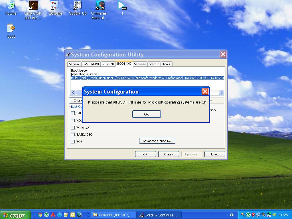

Имах,и все още имам работещ windows xp на диск С.Реших да инсталирам windows 7 на диск D.Нямах проблем с
инсталирането,но така и не зареди-черен екран.Отказах се и форматирах диск D.Сега при зареждане си стои
седмицата и XP-то трябва ръчно да указвам да зареди.после няма проблеми.Пропуснах да пиша че,дискове C и D са
на 2 различни твърди диска.Това е положението-каво мога да нарпавя.

Искаш да кажеш дялове С и D са на различни дискове...............гледам и по-нагоре бъркаш нещата кое е дял и кое диск.С това дето си посочил (system configuration)можеш да променяш кой уйндоус да стартира по подразбиране,ако са на ЕДИН диск тези уйндоуси.В твоя случай трябва от биоса да зададеш кой диск да  е първи зареждащ,това се е променило може би като си слижил 7ца на другия диск!

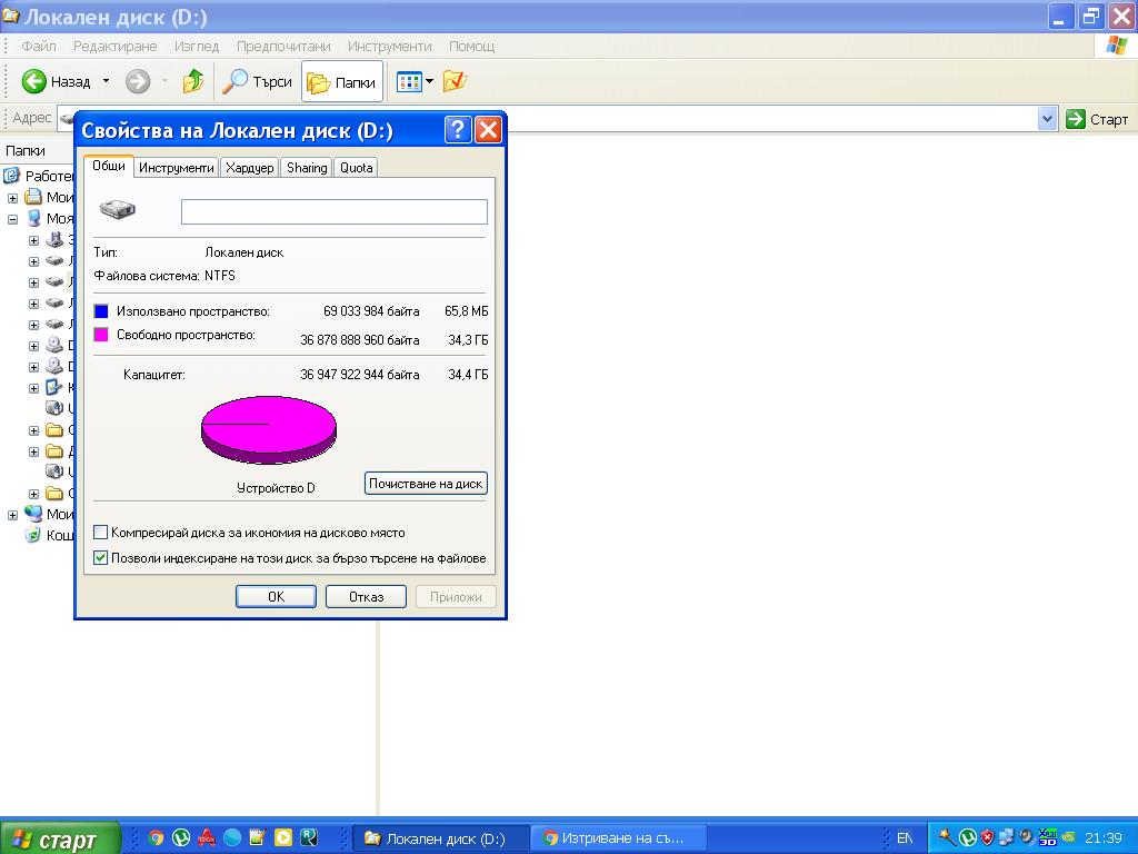

Ако разбирах,нямаше да питам.7цата беше на друг диск.Същият го форматирах с HDD Low Level Format Tool 4.40.В биоса за реда на буутване диска с xp-то е първо.Другият диск въобще го няма като опция.При  буутване диска с хр-то е на второ място,а другият(форматираният) е на трето.

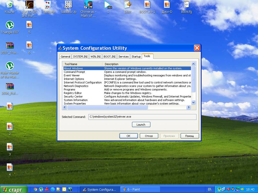

От зареден уйндоус от system configuration от буут опцията премахни 7цата и направи xp да е по подразбиране,не знам как изглежда това през уйндоус xp,не съм го ползвал повече от 10 години сигурно,но е нещо подобно.

Никъде няма windows7=
Windows XP не може да познае Vista+ bootldr!

Още по горе обясних ,че там където беше 7цата няма нищо.Форматиран е целия диск160гб.windows xp е на друг диск 500гб.
