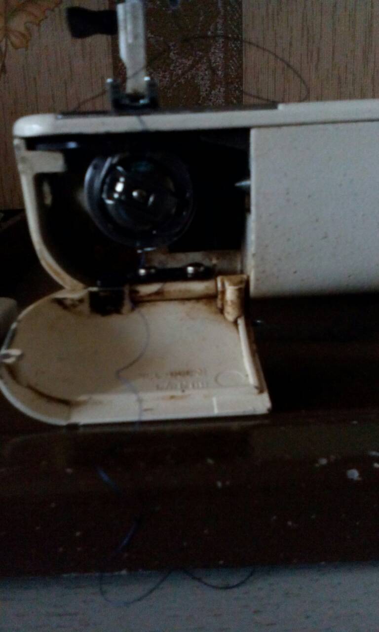

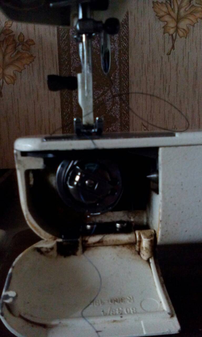

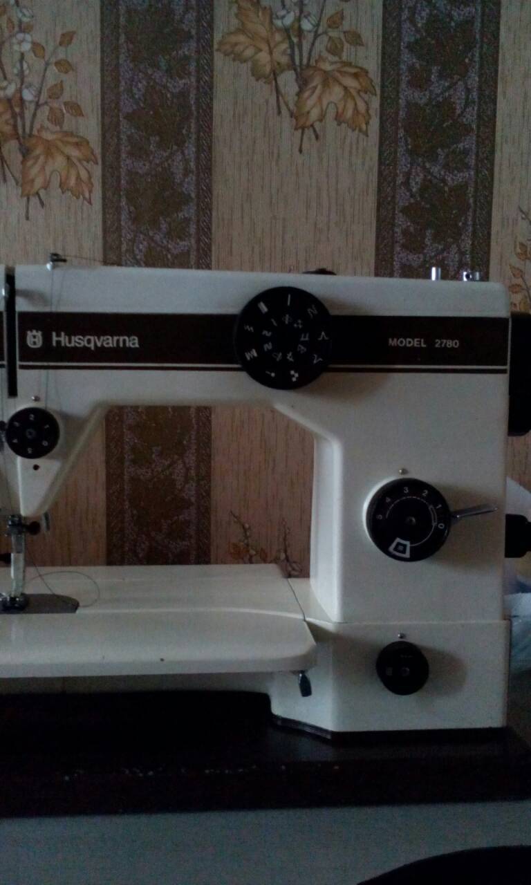

        Здравейте! Имам машина с марка Хускварна, но не е нов модел, не е и от най старите, желязна е , не е пластмасова, ще направя снимки и ще кача, но в момента не разполагам с такива. Изчетох почти всички коментари, съвети и т.н. за работата с правите шевни машини, правилото за вдяването на горния конец, за правилното поставяне на калерчето, за дебелината на плата и дали иглата лесно пробива плата, за това, че машината трябва да се смазва с машинно масло ...  Искам да поясня, че машината ми преди си работеше, шиеше безотказно, с нормални шевове и т.н. ,но аз дълго време не работех на нея , около година и нещо и като я отворих, за да си зашия някои неща, тя въобще не може да шие, къса горния конец и долния конец се събира постоянно, най вече къса конците и не знам какво да направя, а ми трябва много машината, дали някой би ме посъветвал каква би могла да е причината? И какво да направя, за да може да проработи?
Смени иглата ,като внимаваш да не я обърнеш . Плоската част трябва да е от ОБРАТНАТА СТРАНА на вдяването. Слагаш два различни по ЦВЯТ конеца ,по възможност с еднаква дебелина  . Горният конец трябва да има при пуснато краче известно натягане  , а при вдигнато да се движи свободно. Провери дали си спазил правилно вдяването на горния конец , да не пропускаш някъде. .
    Смисълът на различните конци /нямах време да поясня в горния пост/ е да се разбере какво е  натягането на конците , кой е хлабав. Съединяването на двата конеца ТРЯБВА да става между платовете, а не извън тях. Ако отдолу се получава права линия ,без очертан бод , значи натегнат е долен конец , ако отгоре се получава същото значи е натегнат горен конец.При Вас различния цвят ще покаже ,КОЙ КОНЕЦ СЕ КЪСА, за да се регулира.Винаги регулирането на конците става от ОПЪВАЧА/бренза/ на горния конец, не е желателни това да се прави от винчето на совалката.
Здравейте, много Ви благодаря за бързия и изчерпателен отговор! Ще направя всичко, което сте ми обяснили, ако не стане пак ще пиша. :D И нали разбрахте, че съм начинаеща в това да настройвам шевната машина, затова задавам (може би за Вас) елементарни въпроси. Направих и снимки, но не знам дали ще се види нещо от тях.  Ето снимките:

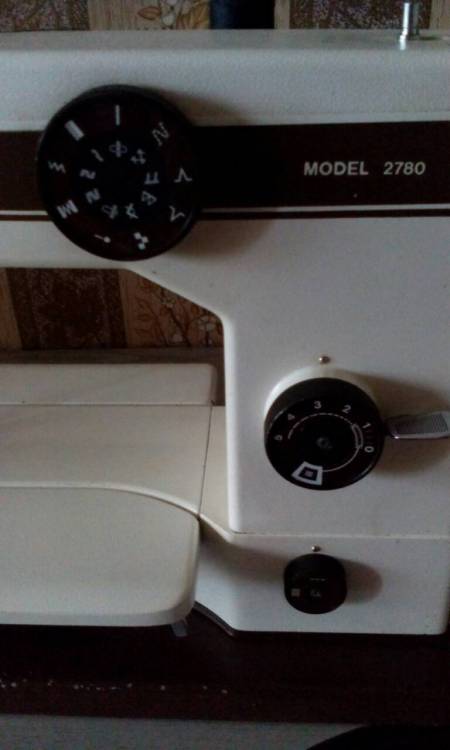

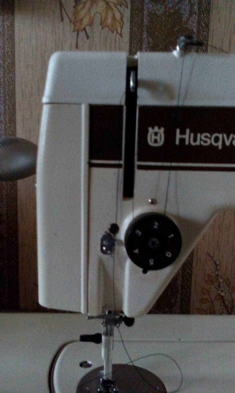

     Моделът е един от най-добрите варианти за домашна шевна машина. Тя е така наречената шевна машина с непрекъснат грайфер. Всички професионални прави шевни машини са подобни на този вариант. Копчето ,което показва цифрата 2 и през ,който минава горният конец , се казва професионално бренза/от немското спирачка/ Неговото положение е добре да бъде от 3 до 5, т.е. трябва да го поставите да кажем на 4. КОгато конецът минава през него ,крачето за претискане на плата ТРЯБВА да бъде вдигнато. Има лостова система ,която отваря тарелките между които преминава конецът. При спускане на крачето трябва да усетите затягане на конеца. Поставянето на иглата /задължително се използва игла с плоска горна част/ е с плоската част назад,челно ,до крайно ГОРНО положение / докато опре/.След като затегнете иглата трябва на най-широкия заг-заг да завъртите и да проверите дали иглата не закача някъде при забиване  в двете гранични положения/положението на копчето за операции, което сега е на 8 часа/. Въртите на ръка бавно  колелото ОБРАТНО НА ЧАСОВНИКОВАТА СТРЕЛКА. За долния конец  трябва да сте уверена , че совалката е закопчана. Обикновено при поставяне се чува щракване. Внимавайте да не завъртите най-долното копче , то при шиене трябва да е в това положение , при другото положение зъбите пропадат , използва се при бродиране.Масичката пропада и се получава ракав машина ,при шиене на ръкави и крачоли.
 Относно почистване и смазване: Хубаво е да се маха плочката и почиства между забите . Смазва се по възможност с масло пълна синтетика или поне полусинтетика, не е желателно както в миналото с минерално масло, то засъхва. Когато такава машина дойде при мен , аз я почиствам напълно, свалям всички капаци и смазвам всички втулки/плъзгащите лагери/ с масло от спинцовка с дебела игла , а зъбните колела и гърбици  със силиконова или графитна грес.Външно машината се почиства поне с мокра къпичка, а ако има засъхнало масло с препарат.
Здравейте! Направих всичко каквото казахте: Първо отворих всички капаци на шевната машина, намерих си синтетично масло, почистих и смазах всички движещи се части, които мисля, че трябва да се смажат, даже смазах и такива които не е трябвало, но това после го разбрах, та се налагаше да после  да го почиствам (става въпрос за вала, на който се навива калерчето) :emoji_smiley-02:. И като сложих после конците - горния и долния да шия (двуцветни), видях, че е опънат долния конец, тъй като сложих бремзата на 4 както ми казахте, но много беше опънат долния конец, затова я върнах на 2 и така шева беше добър, но като сложих еднакви конци, а с двуцветните конци, уж бяха еднакви на дебелина ми прескачаше и все долния конец, от долната страна прескачаше бодовете. И също така като започвам да шия, в началото нали се прави затяжка: два - три бода напред, след това два - три бода назад и после тръгваш вече все напред И тогава ми се къса горния конец - един вид не мога да направя затягане по този начин.  И за това ако може да ми дадете подробни съвети, ще Ви бъда много благодарна! Много искам да си оправя шевната машина, защото много си я харесвам, а и си върша работата у дома, обичам да се занимавам и Ви благодаря всички съвети, и затова че намирате време да отговаряте на моите въпроси! Поздрави!
