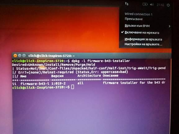

Какво направи ? Драйвъра инсталира ли се ?
Изпълни в терминал :
dpkg -l firmware-b43-unstaller
и копирай изхода в следващия си пост.
Провери, дали картата не е заключена с хардуерен ключ (бутон или клавишна комбинация) или да не е махната отметката от "безжична мрежа" в Network Manager.
https://s25.postimg.org/gce8kgntr/image.png
Редактирано от cybercop (преглед на промените)

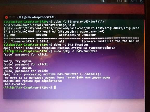

Още един експеримент. Този пакет е инсталатора на драйвъра. Да проверим, дали е инсталирал истинския драйвър.
dpkg -i b43-fwcutter
Погледни си клавиатурата за обозначения на wi-fi сигнал върху някой от F клавишите. Или за бутон до клавиатурата или отстрани на лаптопа.

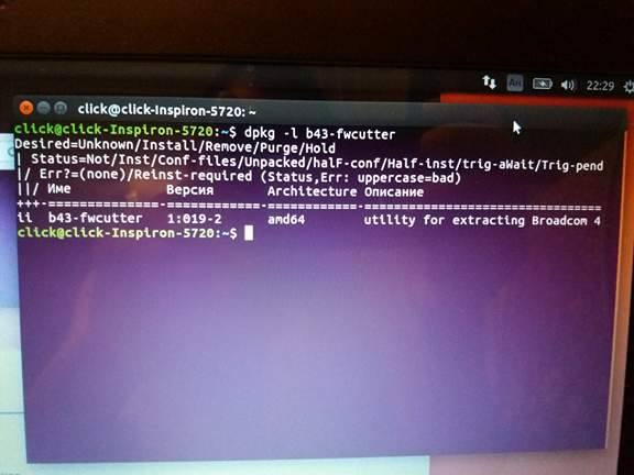

Командата се изпълнява без администраторски права. Грешката е моя.
dpkg -l b43-fwcutter

преди 18 минути, Novsym написа:
вече ти казах защо, защото картата ти е лайно. А комбинацията с синия зъб е прави двойно повече лайно, ама нейсе.
Ето ти ключа от бараката
sudo apt update
sudo apt install bcmwl-kernel-source
Включи лан кабела и изпълни командите. Рестарт и докладвай. При нова греда ще ровим в черния лист.

Да стана! Много ви благодаря хора :)
