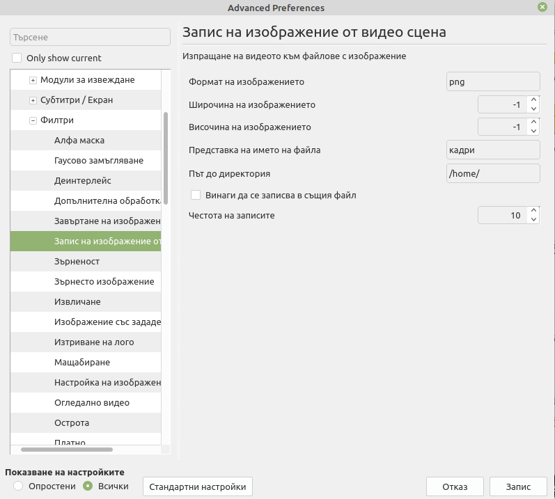

Еххх, @eminem_vr , току що те послушах и рекох да направя тест с това счупено недоразумение VLC, за да съм сигурен, че все пак има някакъв хляб в програмата. Колко още по 100 опита трябва да начевам, за да се убеждавам на накрая, че съм сглупил, вярвайки в адекватната работа на декодера, защото той за декодер става, за енкодер си е доказано парализиран инструмент без никакви надежди за оздравяване.
Теста ми показа, че при честота на заснемане "1" снимките повтарят един и същи кадър! Първите два кадъра бяха еднакви, следващите 80 бяха също еднакви, но снимат втория кадър! Видеото на се проиграваше и стоеше като на пауза, а папката се пълнеше. Така половин минута и го спрях. Престанете с тия тъпи експерименти и слушайте батко ви "моя милост" какво ви говори. ;)

Целта е да не задаваш 1 и да чакаш всеки кадър да ти го сложи. А някакво по голямо число че да пропуска някои кадри. Капиш? Иначе ако ти вади всеки един фейм естествено че ще се повтарят с малки разлики докато стигне до другата сцена. Видеото доста ще се проиграва докато ти извади всеки един фрейм. Иначе за гледане не я препоръчвам в никакъв случай. Казах в предния пост кое според мен е добро за гледане.

Преснимането на кадрите никак не му се удава на VLC, така че плеъра въобще не подхожда за определената работа. Това, за което е направена тази функция при него е да ти извлече на равен интервал, примерно на 5 или 20 минути по някаква снимка (информативна). Аз не знам кой ги е ударил в главата да окажат кадри, през колко кадъра да прави снимка. Който го е добавил, той просто е бил гълтач на знания и готово снесени проекти с цел да не загуби сорса или казано просто (проекта е наш, а кога ще стане завършен, когато стане - някога, ако въобще се довърши). В града ни например има контактна мрежа на тролейбуси, която не се използва за нищо. Но пречи при движението и колите намалят, за да мине безопасно тролейбуса. Тези съоръжения не се премахват, защото са заложени като проект - от имане глава не боли, очаква се субсидия.

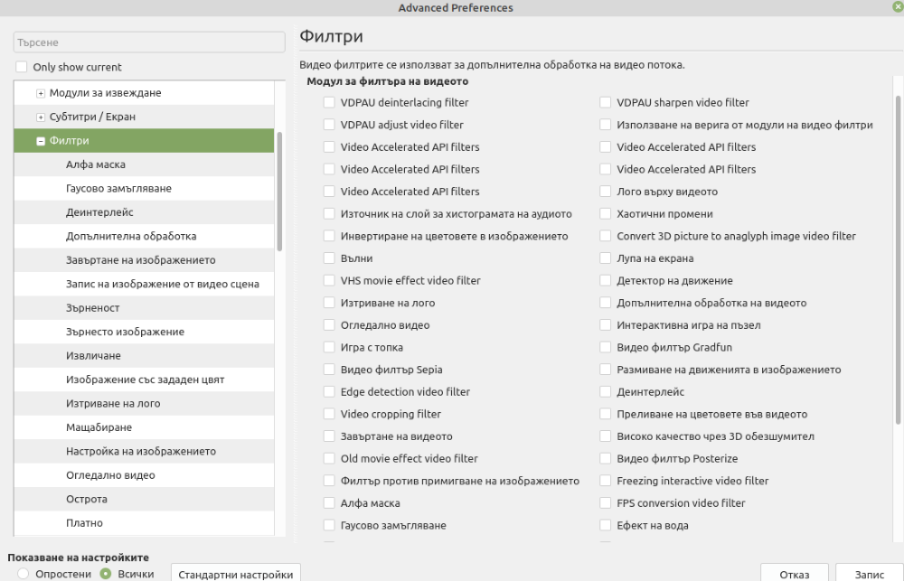

Извинявам се,че се включвам от дъжд на вятър..но все така става.Тръгна да правя нещо..не става..и започна да търся начини за осъществяване на идеята...и забивам в други посоки..изобщо каша.Направо ме е срам да призная,но от снощи пак взех да търся начин за нарязване на кадри даден клип...и гугъла ми посочи този форум..а изобщо не включвам,че съм бил тук...просто защото гугъл ми посочи видеото на еминем-вр и аз въобще не скролвам надолу,за да видя,че вече съм бил ту..а бе..каша,страшна каша :)
И да,това със зеления екран е супер..но има много малко такива готови клипчета на зелен екран.Въпроса е,да си направя такива.Но стигнах до извода,че май ще трябва да си ги правя "бабешката"...да,както човек е отворил темата..точно това се питам и аз.Как да нарежа клипче на кадри.До сега се мъчих с този vlc плеър..и не успях.На мен ми е на български..и имам чувството,че нещо не е както трябва.За това,реших да търся друга програма.Avidemux някъде някой беше казал..инсталнах я..но и с нея не успях..сега ще ровя за друга..или пак ще опитвам с VLC..но намирам там"запис на изображение от видео сцена"...(то някои опции са ми излизиат на български,други на английски?!) но тази опцийка както я виждам във видео обяснението-"scene video filter"..както се вижда на втората снимка от vlc плеъра..не знам коя е!?!?
Понеже видях Еминем..2017 година е писал,че ползва VLC и с него нарязва клип на кадри..но аз не успях.Сега се опитвам да видя в shotcut дали става..но пак не виждам как?! Накрая ще го направя бабешката..24 чадъра в секунда няма да мога да отрежа..но колкото толкова..?!
