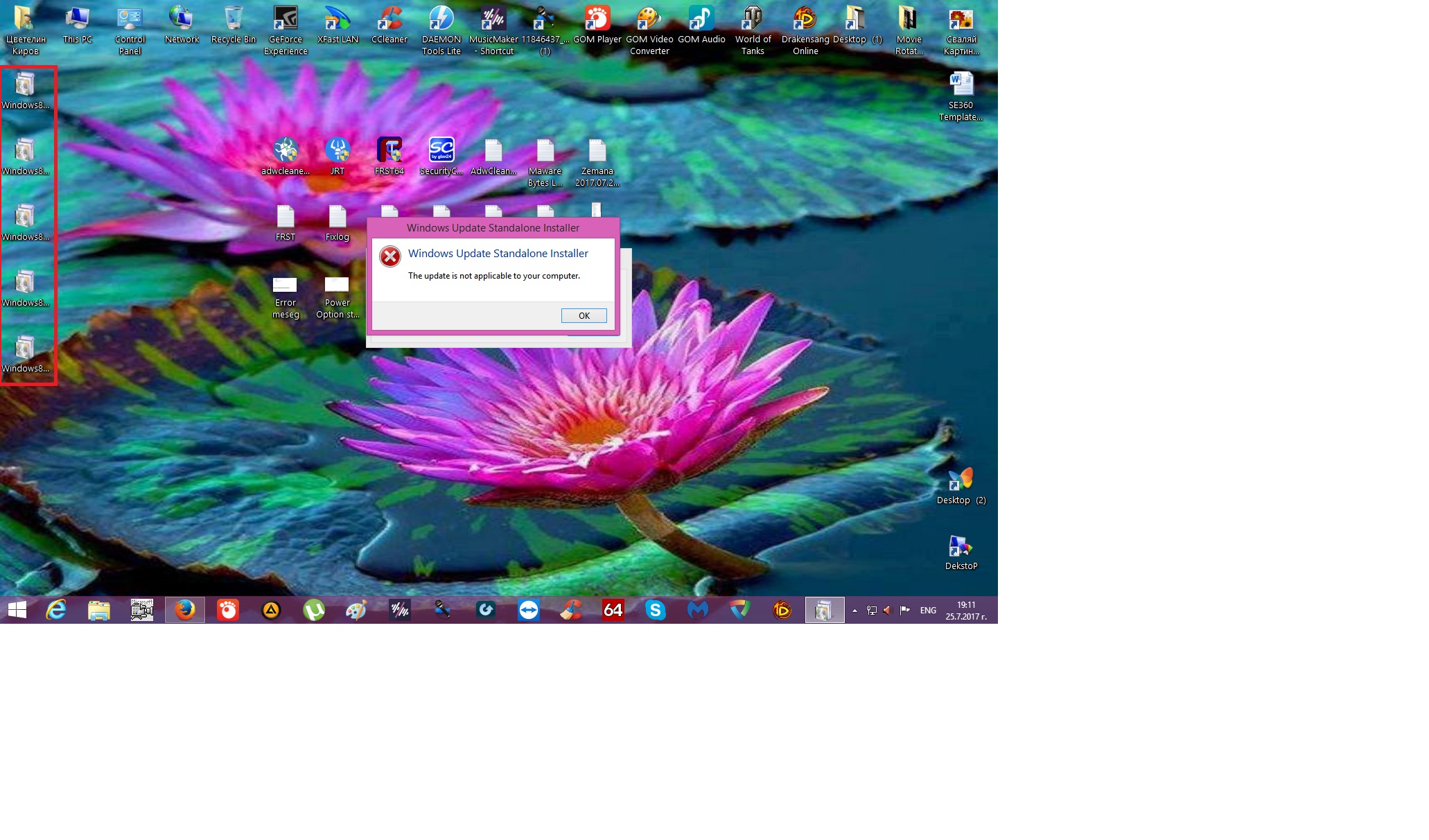

Системата работи добре гладко без да забива или да бави.Заспива без проблеми и стой дълго време без да се събужда.
Забих отговора си понеже ъпдейтите на windows-са дават някаква грешка.
на първата грешка ме препрати към troubleshoter и от там оправих 2 ъпдейто който се инсталираха но на останалите 18 дава 2грешки с код
прикачвам снимка на грешките и снимка на ъпдейтите на който се предизвиква тази грешка
java и TeamViwer са  обновени, премахнах 2те програми който ми посочихте.
Нещо сте се объркали май...! Това което ви препоръчах и е видно от дневника на програмата са актуализации Security Update , съответно за вашата операционна система..От вашите снимки се вижда че тава грешка на ъпдейти за Microsoft Office Professional Plus 2016...Доколкото си спомням този пакет е платен ...Вашия такъв ли е или е кракнат..?

на 5 от ъпдейтите с имена
Windows8.1-KB3124001-x64
Windows8.1-KB3140735-x64
  Windows8.1-KB3137513-x64
Windows8.1-KB3145739-x64
Windows8.1-KB3156013-x64
Излзиаше грешка .На снимката се вижда каква
Актуализацията не е приложима  за вашия компютър
Значи игнорирате тези ъпдейти ..!
