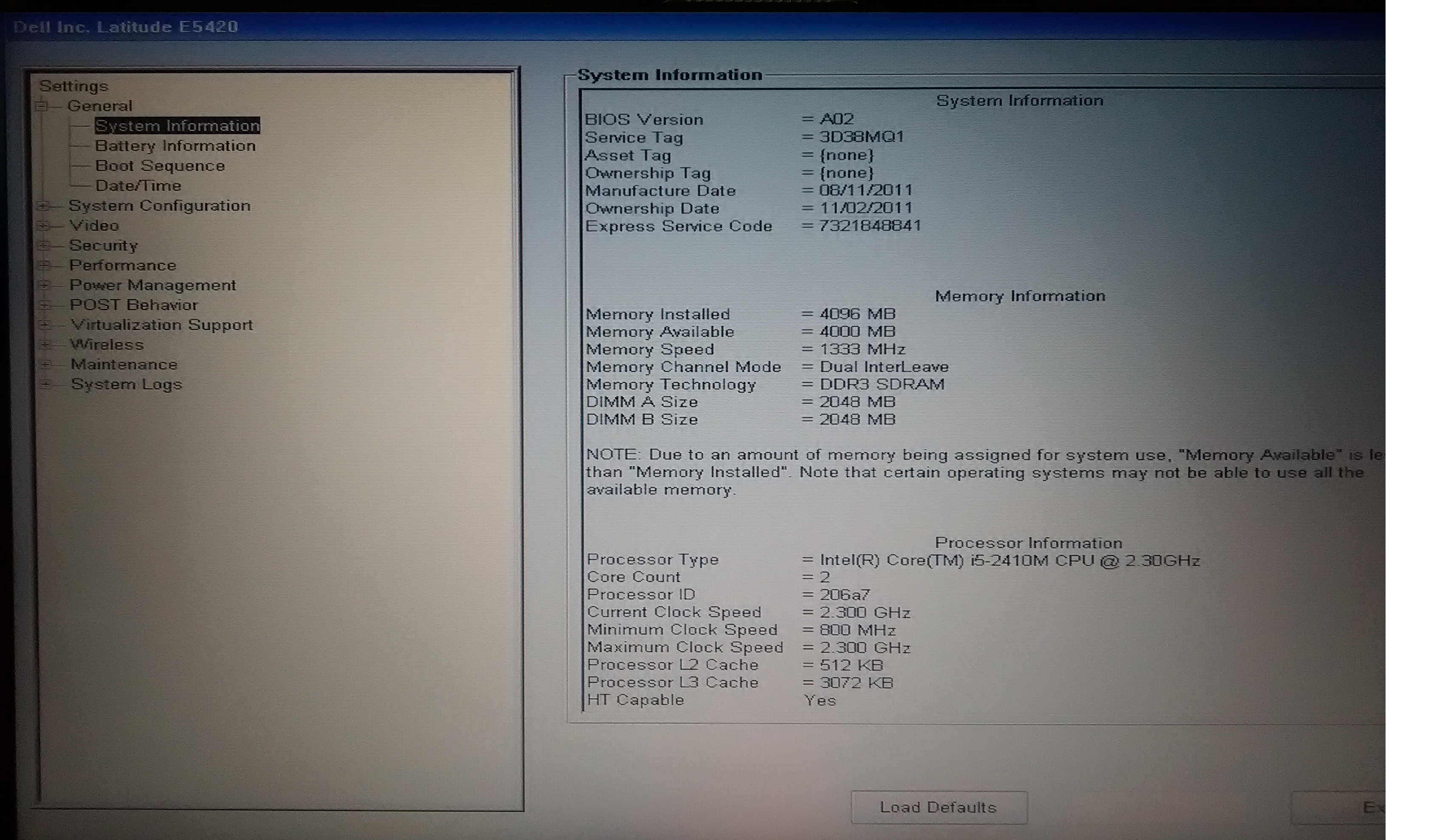

Въпрос - можеш ли да направиш някоя снимка на екрана в BIOS? Да видим на живо как стоят нещата. Нещо пропускаме.

Ето снимка на общия изглед на менюто в биоса. Имам още снимки, просто не ми позволява да ги кача всички наведнъж заради ограничението. Пропуснах да спомена, че новия биос първо го свалих на един комп, след което го прехвърлих на лаптопа и така активирах файла. Лаптопа е без интернет. А знам, че е хубаво някои файлове да се свалят директно от мрежата, за да не се прецака нещо. Дали всъщност това не е омазало положението?... ;/
