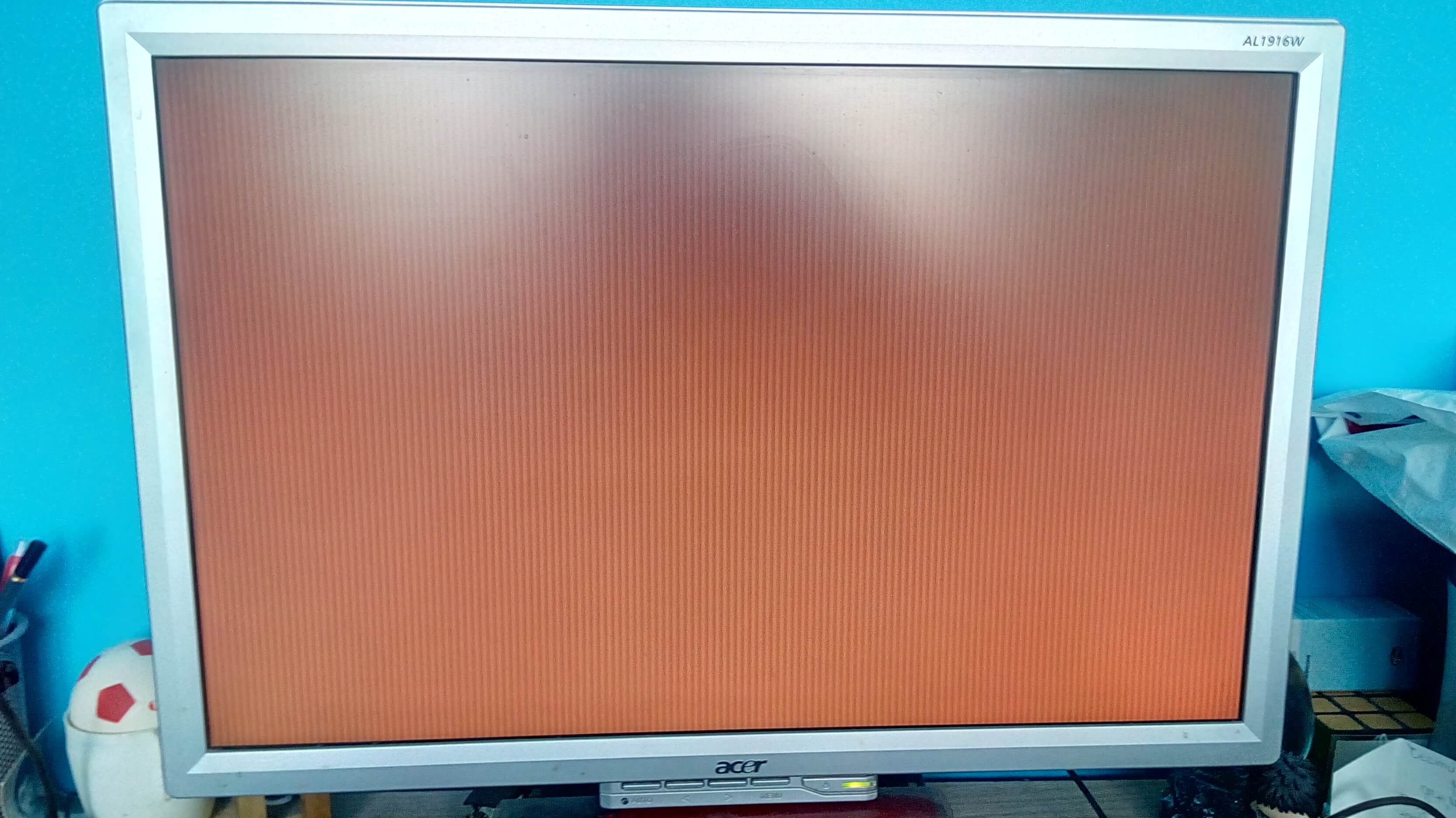

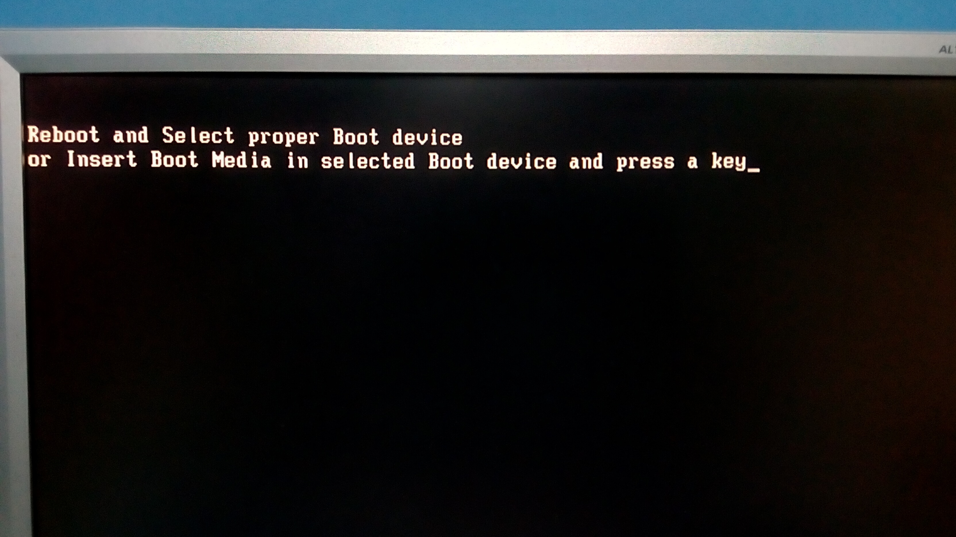

Имам проблем с машината и се надявам да можете да ми помогнете да го разреша. Проблемът се изразява в следното: При някои игри (основно Overwatch) на случаен принцип (и веднъж при нормално браузване в интернет) машината забива напълно, екранът забива в един цвят със вертикални линиии (вижте снимките по-долу). Самият звук също забива и се повтаря безкрайно и единственото решение е рестартиране от бутона на кутията (таск мениджър и каквото и да е било друго не мога да отварям). Понякога след рестартиране ми се показва черния екран на снимката по-долу и ми се налага да го изключа отново от копчето и да изчакам няколко минути преди да го включа отново.

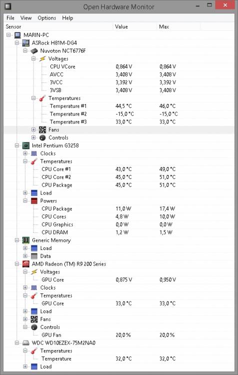

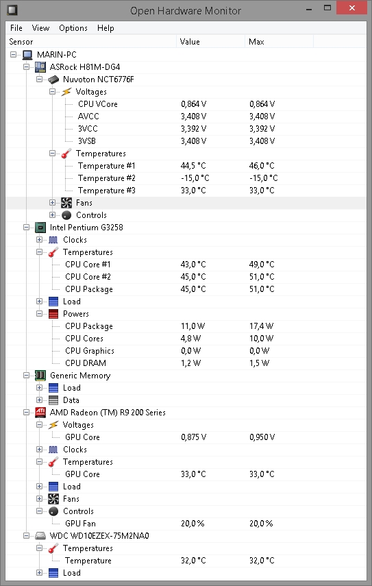

Тъй като забива на абсолютно случаен принцип и нямам идея кога ще се случи няма как да ги видя в момента на самото забиване, но мога да предоставя температурите в момента.

Принципно това, което се вижда от нимката ти са артефакти, не съм имал случай на същите, но при подобни, виновници бяха и видео картата и чипсета.

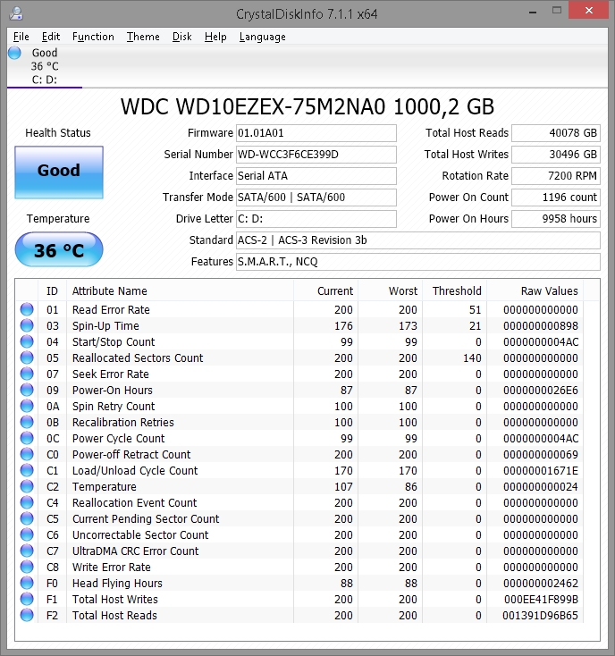

Шубе ме е да бърникам по дъното, а нямам и резервни части с които да подменям за тест. Нямах успех и с отварянето на видеокартата, а тъй като гаранцията е изтекла се притеснявам да не стане нещо. Към кутията са вързани два вентилатора - един intake отпред и един outtake отзад. Носенето в сервиз ми е краен вариант, понеже нямам времето да се занимавам особено с него, а и машината не се ползва само от мен. Смених SATA кабелите и сложих харда на различен слот, но проблема продължава да е на лице. Направих проверка на смарт статуса на диска и го прикачвам тук ако резултатите са от значение. Също така нещо, което забравих да допълня горе, е че подложих видео картата на стрес тест FurMark за 20-30 мин и машината не заби на самия тест.

Проблемът прилича на изтощена батерия на дъното, съответно биоса си нулира настройките и губи харддиска като първо буутващо устройство.

Диска с тези лоши сектори е пътник. Пробвай нова инсталация с читав диск. Също и тези температури на процесора ми се виждат високи - кога е почистван последно компютъра и е сменяна термопастата? Пусни един тест и температури под товар на процесора след 20-30 минути примерно.
