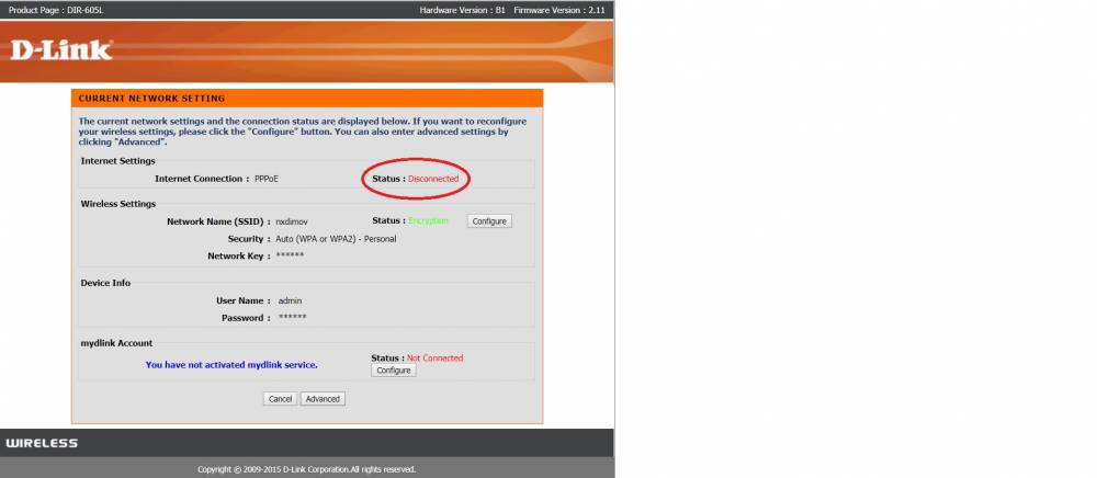

Ползвам този рутер DLink DIR 605l,вече трета година и като цяло съм доволен.Разпръсква сигнала добре,скоростта е добра,но последно време се появи проблем.Ако спре или мигне тока, интернета пропада и трябва да влезна в настройките и да го свържа на ново INTERNET ,(PPPOE Disconnected) --> Connect,което е много досадно.
Ъпдейтнах му фърмуера,направих настройките на ново,но проблема си остана. Някакви идеи от на какво може да се дължи този проблем ?

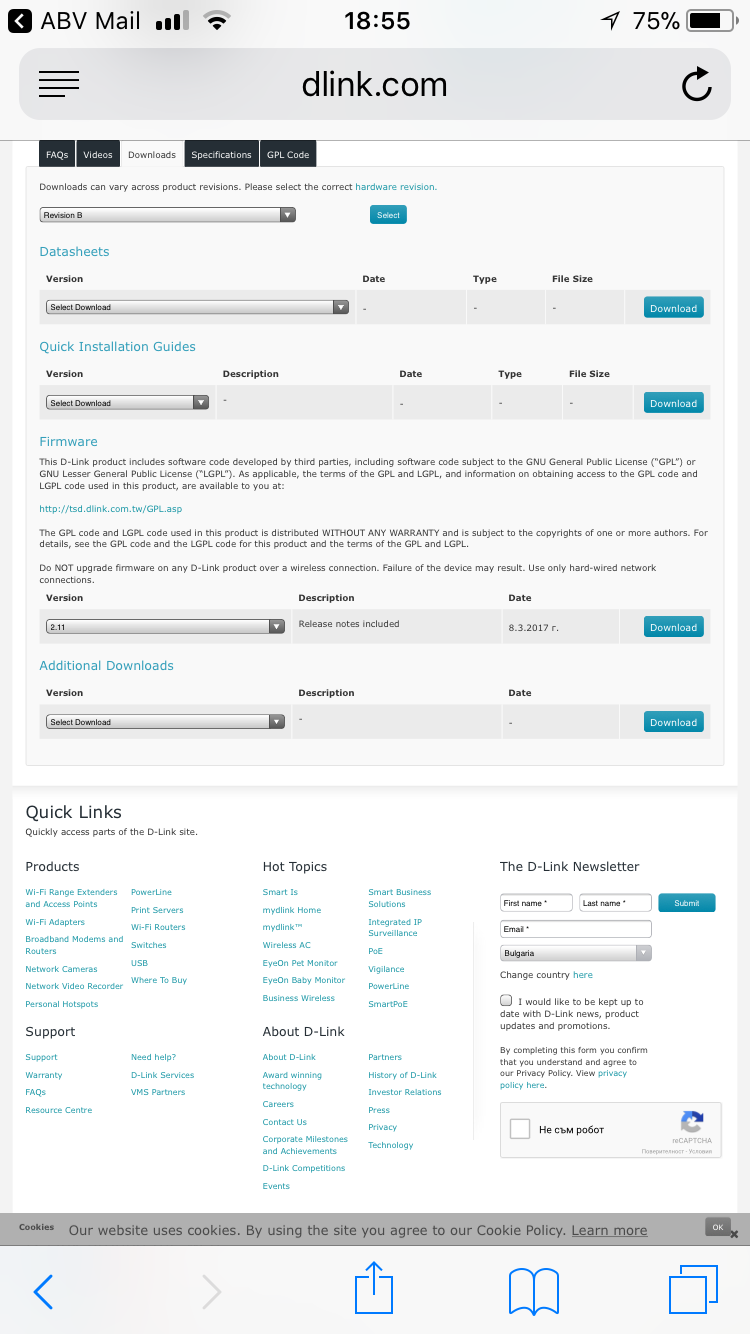

Може и с нов фирмуер да пробвате , но лично аз не знам какъв вариант ви трябва.Пита за изтегляне вариант А или B http://support.dlink.com/productinfo.aspx?m=DIR-605L
APC са едни доста добри и скъпи UPS-и.Не мисля,че проблема е в него.Както казах по-горе,проблема го има дори и ако аз изключа рутера от захранване. Версията на рутера е B1, 2.11.Снощи го ъпдейтнах до нея.
Вашия е ревизия B в случая най-новата версия е 2017 а вашата е 2015

...Версията на рутера е B1, 2.11.Снощи го ъпдейтнах до нея.
Аз виждам 2.08
преди 22 минути, Nicko_8 написа:
Не знам от къде я имате тая версия , но в нея е проблема според мен . В1 няма има А и В

Ама вие май не четете какво пиша.Интернета умира дори и аз да изключа рутера от контакта.Какво има общо това с доставчика на услугата?UPS-a е в прекрасно здраве - изкарва на батерия около 30 минути ,като на него са лаптоп,рутер и телевизор.Версията на рутера е B1,това го виждам като влезна в самия рутер!В мента е с обновена версия 2.11 ,2017 година!Скрииншота който съм качил е от преди да направя ъпдейта.Знам как дя направя резервно копие и съм го направил.

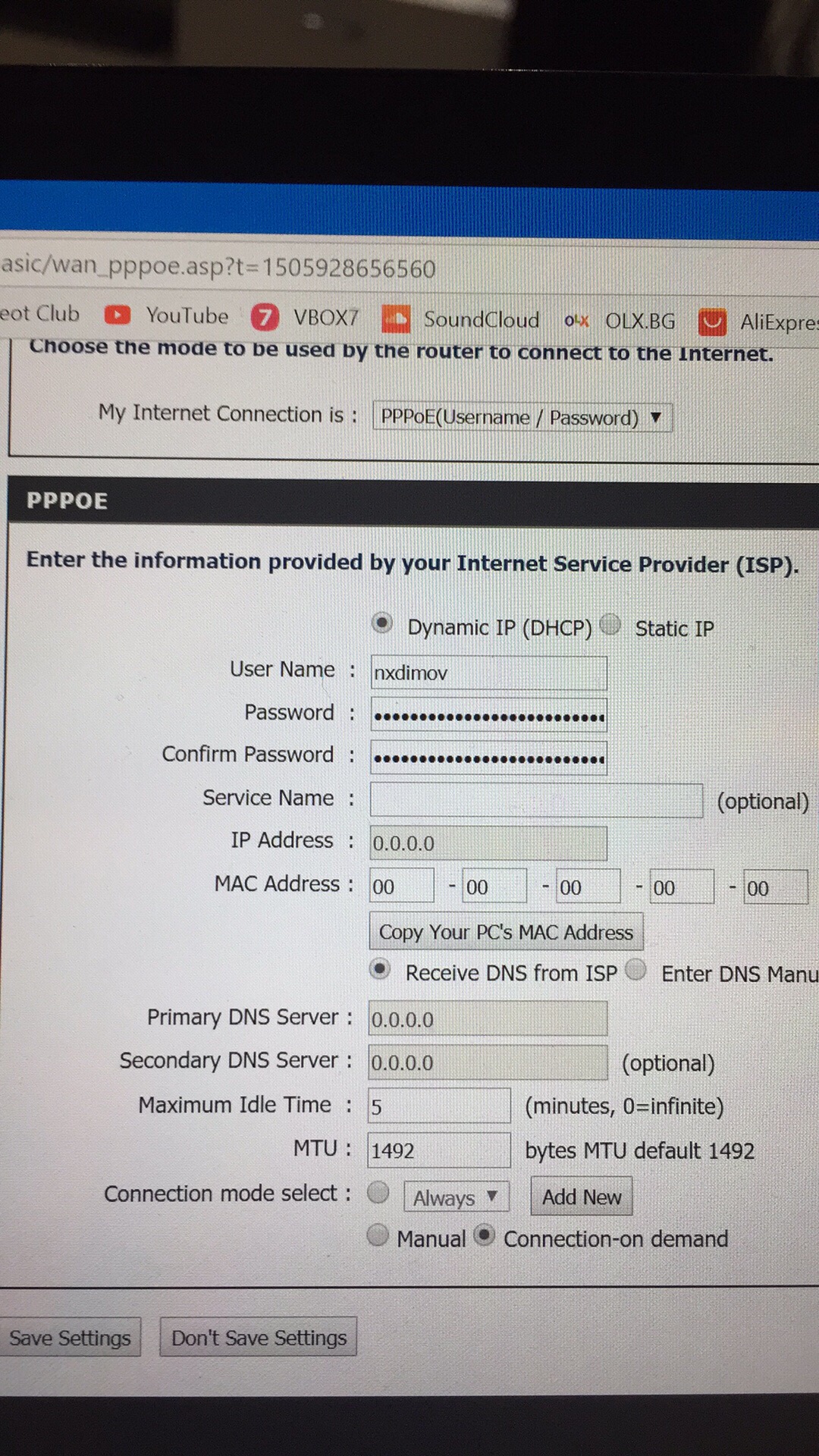

PPPOE на рутерите има опция дали ръчно да се свързваш или всеки път автоматично. Я вземи я провери, а?
В момента настройките са така:

Добре тогава сложете тая версия за да сме сигурни ftp://ftp2.dlink.com/PRODUCTS/DIR-605L/REVB/DIR-605L_REVB_FIRMWARE_v2.08UIB01_WW.zip
Какъв е смисъла да се върна от 2.11, на 2.08 ?
http://www.dlink.com/bg/bg/support/product/dir-605l-wireless-n-300-home-cloud-router?revision=deu_revb#downloads
Отварям официалния сайт на D-Link.По-нагоре ви оставих линк даже.Това, което виждате ABV Mail, е защото съм си отворил пощата,ако се загледате има стрелка да ида към нея.Незнам кое ви съмнява ?

Както ти написаха по-горе, сложи Connection mode select на Always. Connect-on demand не сработва, докато не пробваш да отвориш нещо, на някой свързан компютър, но със закъснение. А доста често е и бъгаво и не се свързва изобщо. Ъпдейтване на фърмуер е добра идея, защото тези стари рутери по-едно време се хакваха за норматив през някакви дупки, а на повечето няма и поддръжка от години. Но проблемът с автоматичното свързване, не е до фърмуер, UPS да се намесва също е несериозно. Може да се пипне и MTU size, но зависи от доставчикът.
Тази настройка я бях сложил на Always,положението беше същото.Пак ще я сменя и ще видя как ще се държи.Незнам колко е стар модела,аз го имам от почти 3 години.Като цяло съм доволен,като изключим този проблем.Преди този имах TP Link , въобще не бях доволен ,а накрая изгоря.
Смених настройката.След рестарт на рутера,положението е същото. :(
