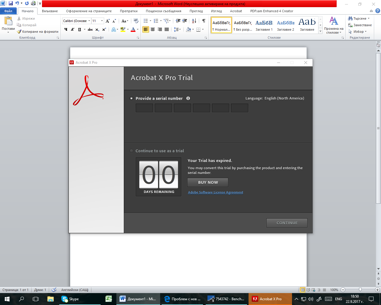

преди 8 минути, The Piper написа:
Модела е Laser Jet Pro MFP M129-M132, Laser Jet Ultra MFP M133-M134. От сайта на HP намерих един драйвър, но не става. Диска към принтера не тръгва. А ако се опитам да печатам излиза това:
Дали някой ще има желание онлайн да ми помогне.

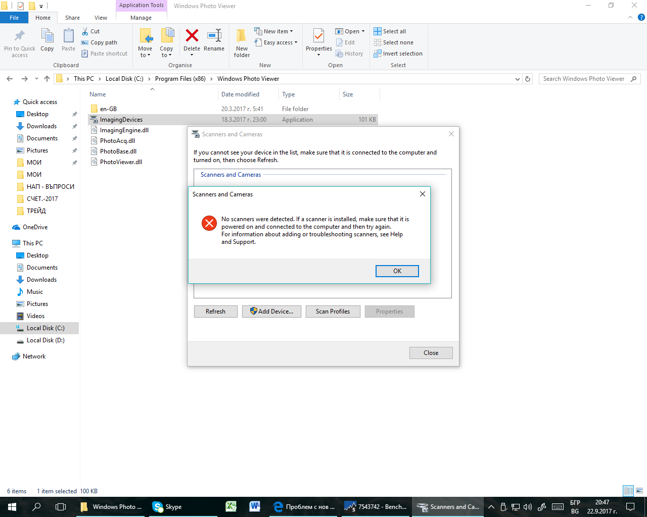

C:\Program Files\Windows Photo Viewer\ImagingDevices.exe
 Какво е това? Защо да го отварям?
преди 8 минути, нова написа:
Какво е това?
Това е инструментът на ОС за работа със скенери
Защо да го отварям?
Ами пробвай. ;)
Позна ли се скенерът там? При добавяне на устройство намира ли го?
Ето какво има. От дисплея на принтера като натисна копчето за скан - сканира. Веднага след това изписва - Er. ????
Опцията сканиране и пращане на имейл ме интересува много.
