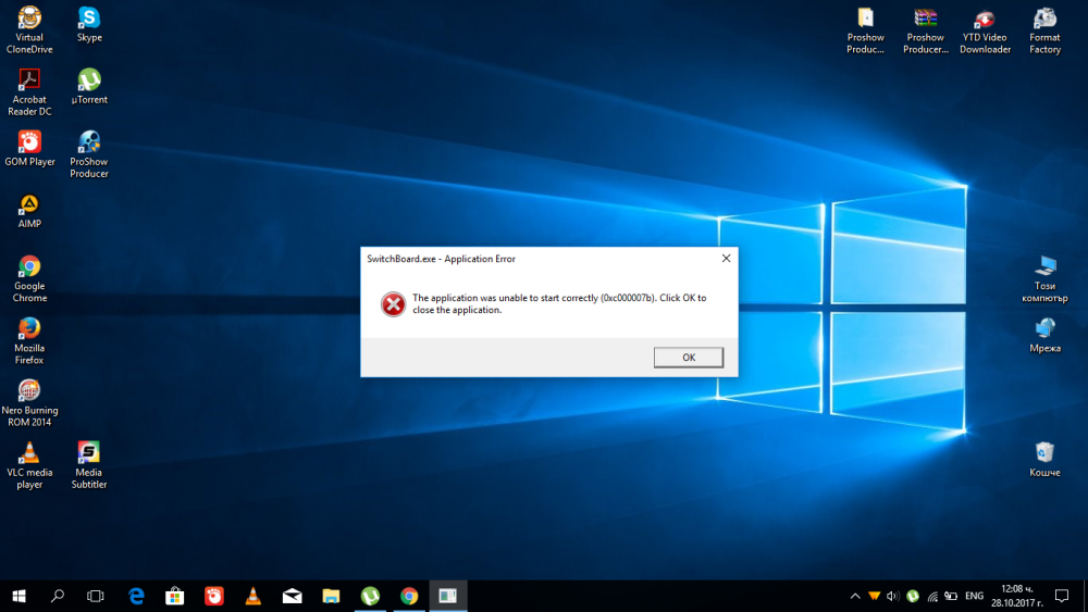

Здравейте,
имам лаптоп ACER ASPIRE E 15 , който е на една година. От известно време ми дава следната грешка :
същевременно интернета ми стана много бавен, в смисъл - с рутер съм, ползват се два лаптопа. когато започват да се свалят или качват файлове, независимо в кой сайт или просто филми, докато не приключи този процес неможе да се ползва никакъв интернет. Лаптопа ми стана бавен - бавно се включва,бавно зарежда страници.Нямам никаква представа как да оправя това, затова ви моля за помощ.

Преинсталирай Microsoft Visual C++ Runtime-ите.

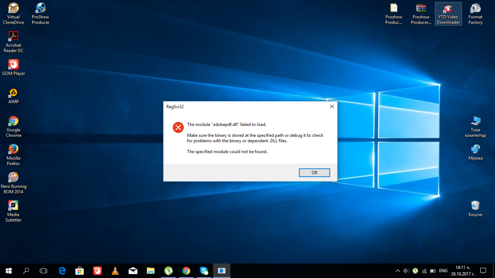

Бих предложил малко по-различен подход. Тъй като switchboard е част от Adobe продултите- десен клик по Старт бутона и избери Command Prompt (Admin). В черния прозорец постави:
regsvr32 adobepdf.dll
regsvr32 switchboard.exe
и натисни Enter.
Рестартирай компютъра, след като завърши процесът на регистриране.
преди 16 минути, ExaFlop написа:
Бих предложил малко по-различен подход. Тъй като switchboard е част от Adobe Photoshop - десен клик по Старт бутона и избери Command Prompt (Admin). В черния прозорец постави:
и натисни Enter.

тук ми дава тази грешка
преди 1 час, ExaFlop написа:
Да, но не е задължително да е pdf четеца?
преди 28 минути, GA LI NA написа:

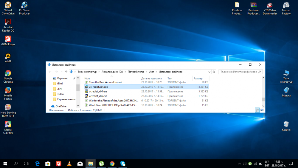

изтеглих Visual C++ 2010, 2008, 2015 redistributable
преди 21 минути, GA LI NA написа:
виж обаче какво съм изтеглила, да не би да не е това, което трябва

Можеш да пробваш да стартираш програмата с администраторски права. Тва понякога оправя проблема. Тая грешка е най-често от смесване на различни библиотеки (32 битова програма да зарежда 64 битов .dll). Ако и тва не помогне, преинсталирай .NET Framework. Toва е линк към последния. Ако и това не помогне, просто преинсталирай програмата, която прави проблем.

изчетох ви коментарите, предположенията  и предложенията няколко пъти. badsector - не пуснах тест на повърхността на диска, смятам , че с това няма да се справя както трябва.Антон III - като разглеждах инсталираните програми , нещо не виждам framework-ka, сто процента съм сигурна, че я имаше. Eternal Life - като видях това, което си ми изпратил fix update  windows,  леко  ме достраша да извърша това действие. Gregory House - никаква идея за какво става въпрос, простете неграмотността ми. понеже не бях пояснила кога се появява грешката, ами като четох из форума разни теми, та ми стана любопитно как така никой не ме попита за това, и въпреки това обаче всички  заедно ми помогнахте с проблема. програмата , която създаваше тази грешка при включване на лаптопа , не я намирах никъде. влязох в диспечер на задачите , само там не бях поглеждала какво се случва. намерих я ,  изтрих я и сега вече грешка не се показва.
