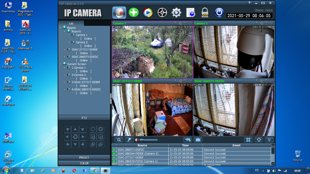

Имам подобен проблем и интересно ,че пак с приложението CamHi. Сега съм с CamHi pro  но и на двете проблема ми го има. Не мога да се свързвам с камерите от друг WiFi. С домашната мрежа никакъв проблем. Имам и други камери на 3 различни производителя и с 3 различни приложения от Googleplay изтеглени ,но с тях нямам никакъв проблем. С мобилната мрежа от телефона също се свързвам с камерите когато е добра връзката. Всички камери съм ги купувал от алиекспрес и съм доволен от тях. Надявам се някой да помогне. Тел./Вайбър ми е 0988892521 - по всяко време може да звъннете или пишете за съвет. Ако някой има желание бихме се свързали с моя лаптоп през TeamViewer за да може да влезе в настройките им ,а те не са малко. Имам приложението във вариант за уиндоус качено и на лаптопа за наблюдение на камерите.
да доуточня---С домашната мрежа WiFi никакъв проблем ,но отида ли някъде например заведение или при комшии и през техния WiFi не мога да се свържа с камерите и да погледна през телефона какво се случва в къщи.
