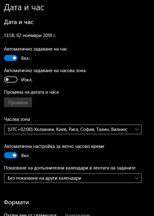

Изданието ми е на български. Няма как да стане на английски! Езика е най-горе и няма опция "Направи по подразбиране" докато за български втория език има опция "Направи по подразбиране", но системата си е с интерфейс на български и компютъра е рестартирван! Явно не сте го научили този Уиндоус, а минаха години. :)

Остава и да ти бутна видео как рестартирам компютъра и джама се зарежда изцяло с българския интерфейс. :) Ти опита ли да видиш?

В такъв случай къде трябва да пипна, за да се смени интерфейса? Моля за илюстрации.
