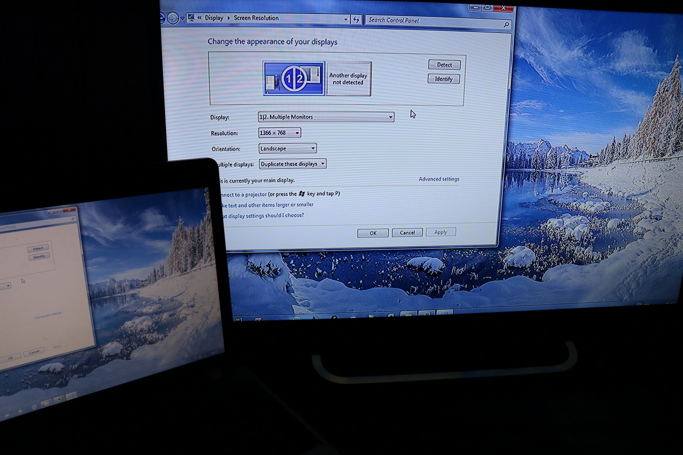

Купих си JVC LT-32C460 32" HD LED TV   , но  имам проблем с дублирането на точната резолюция с тази на лаптопа.. всичките опции пробвах но или е по-голяма  и не излиза всичко на монитора или е по-малка и винаги е размазано...единственият вариант в който се доближавам до някакъв по-добър резултат  е  като използвам опцията Extend(одължаване) на дисплея и тогава трябва да местя прозорците от лаптопа на ТВ, но пак се размазва и се губи резолюция.. Всичко  за което се сетих пробвах и не става..

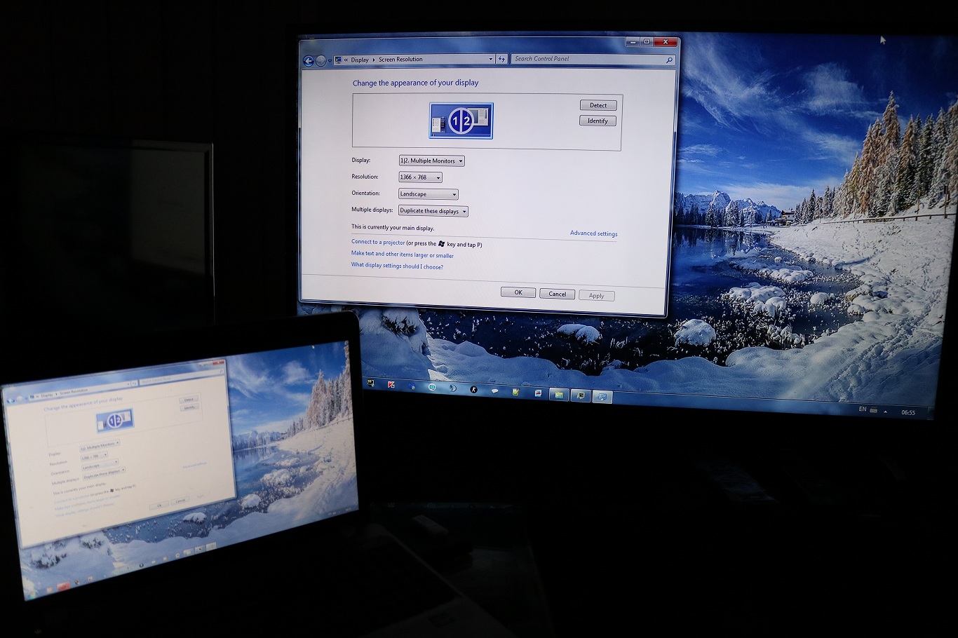

Имам също така и 50 инчов тв, при него нямам абсолютно никакъв проблем, дублира се с лаптопа като по книга..
Ето снимка на 32 jvc..-
 zle1.thumb.jpg.64f4dae188543fd8baf55f0a686b535a.jpgzle2.thumb.jpg.c51e4e25f460e5e7aa367989d065995e.jpg

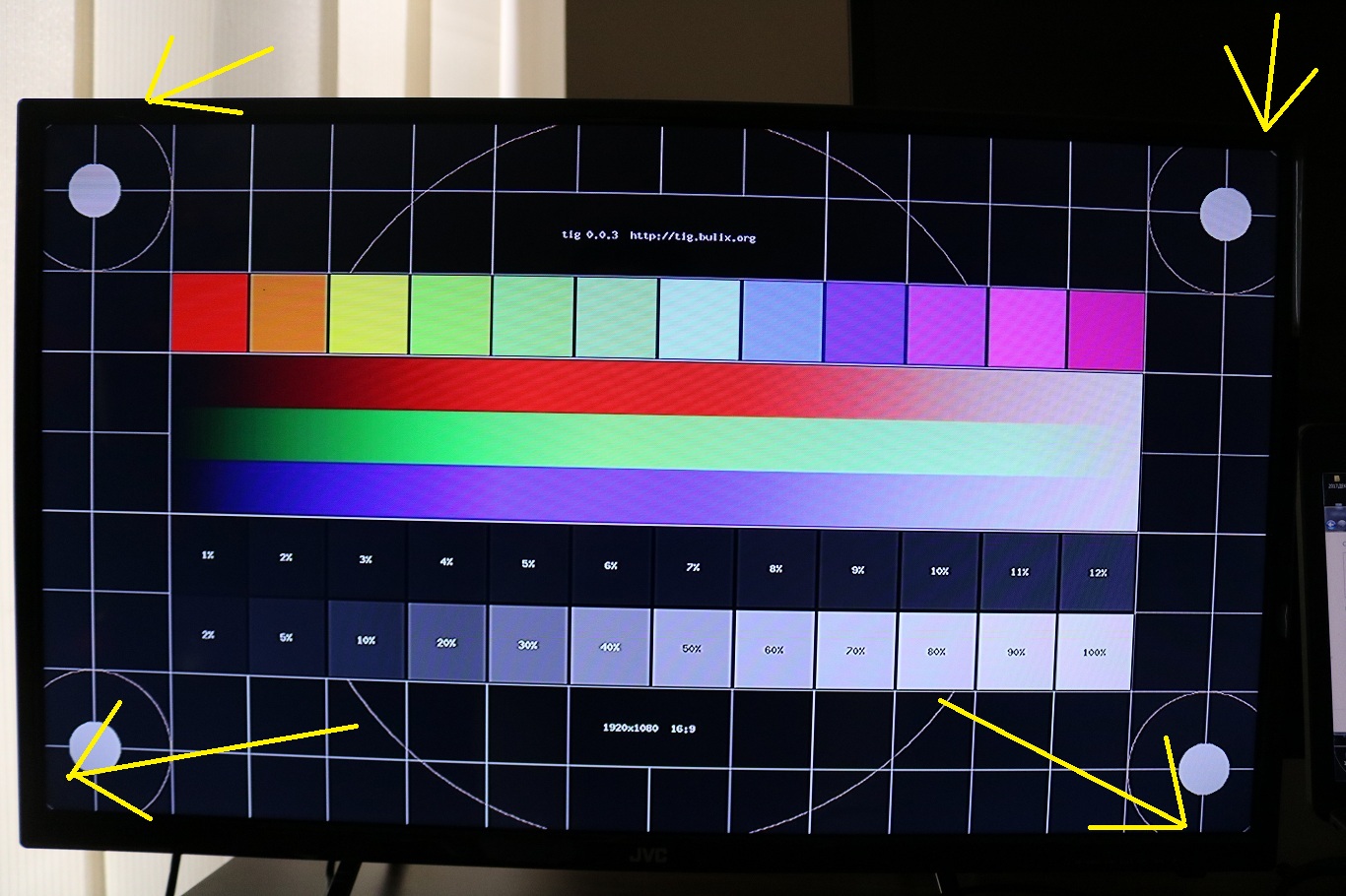

Ето и снимка на 50 инчовият, където всичко е наред:

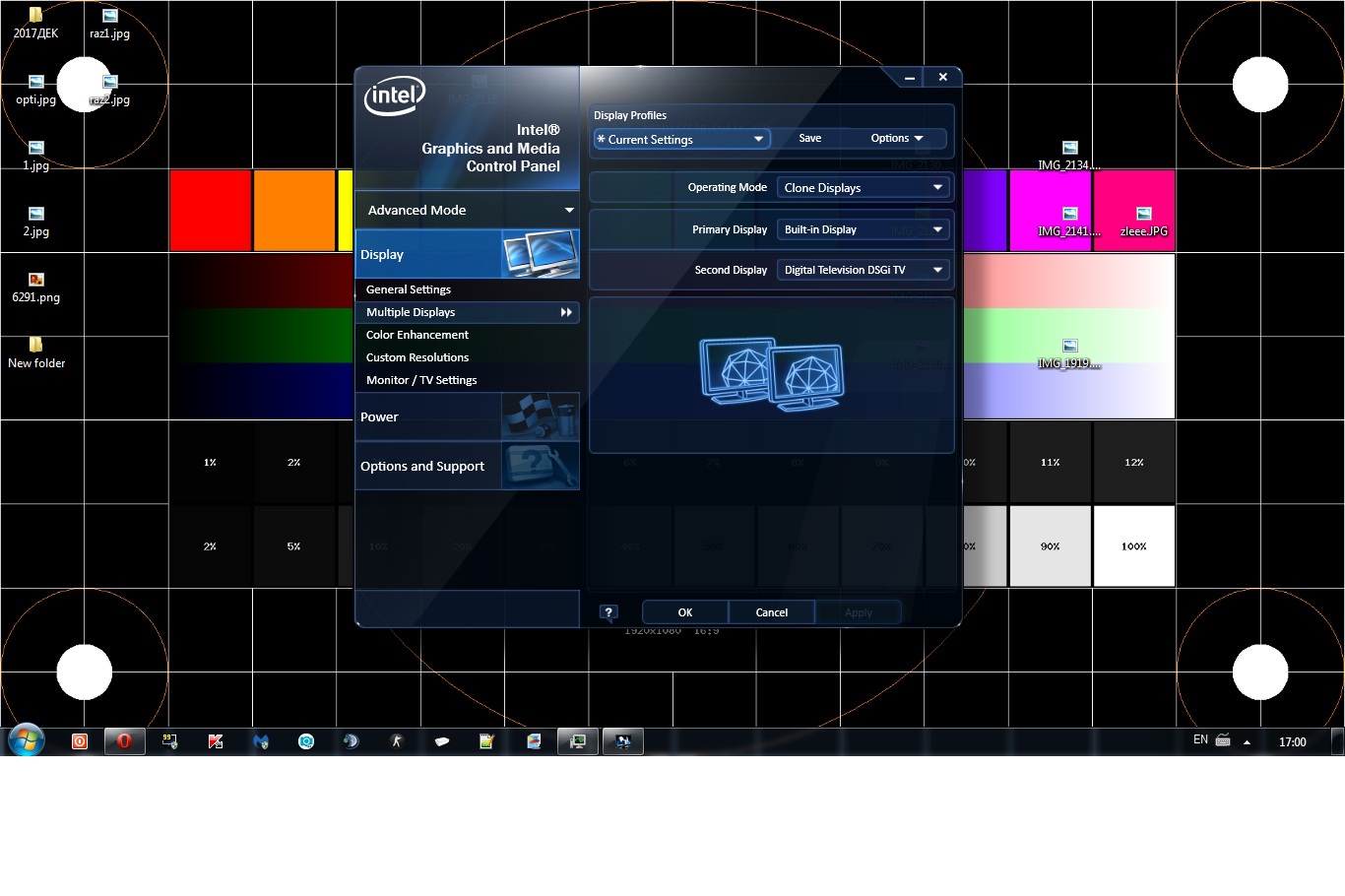

@Eternal Life
Там е quantization range, пробвах да ги сменям с default, full, limited, но нищо не става... човърках и по aspect ration настройките на тв, заводските настройки връщах всичко сменях... не иска да се калибрира и това е..

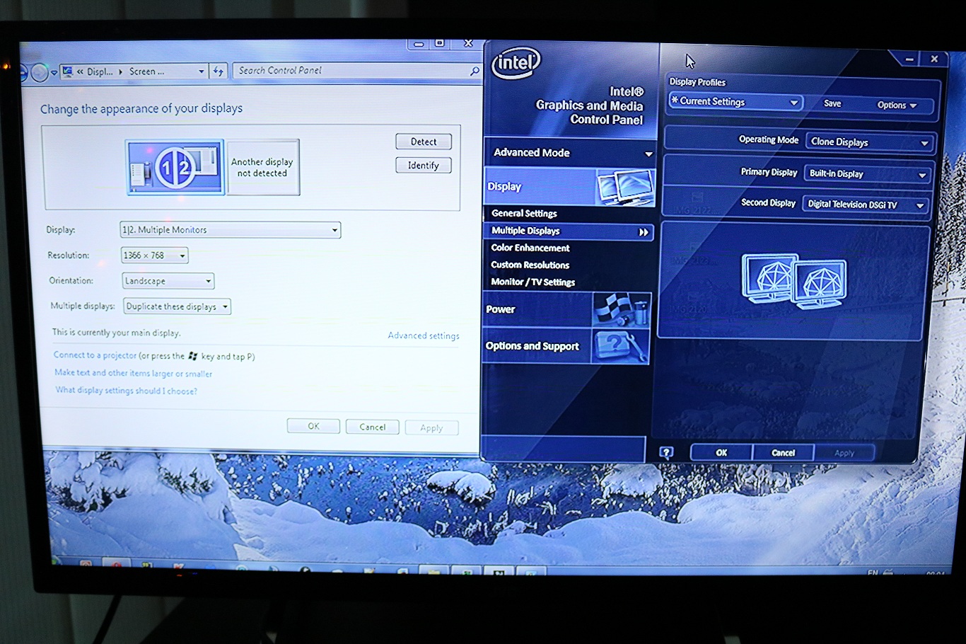

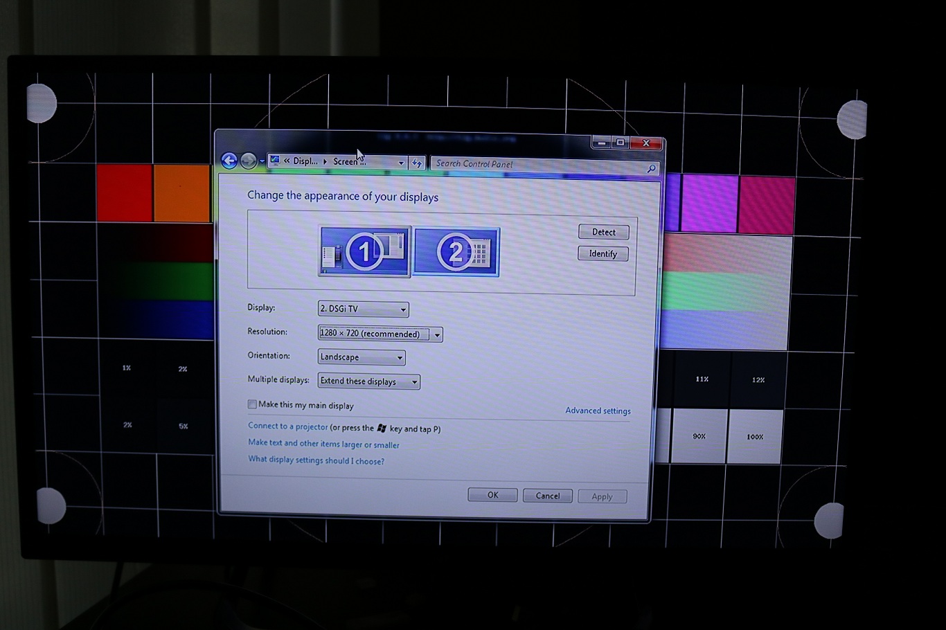

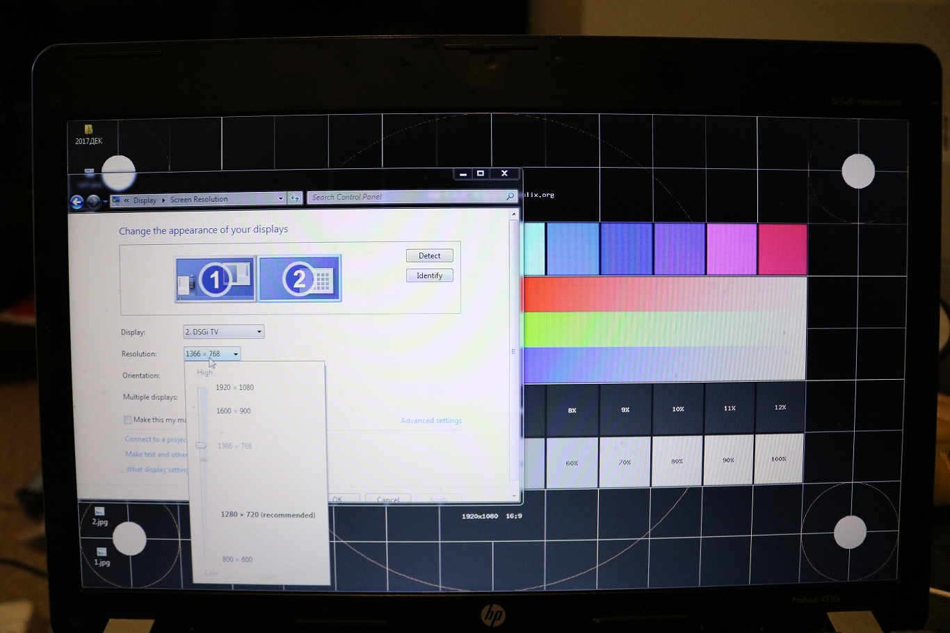

Ето я разликата при одължаване  на една и съща резолюция:
ЛАПТОП-
ТВ

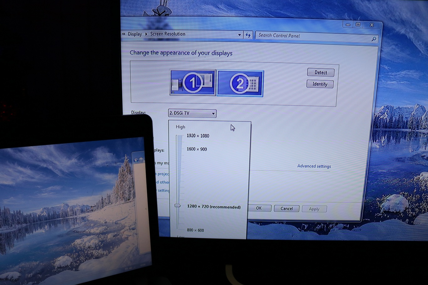

На "recommended" трябва да е, това като дадеш на телевизора настройки на дисплей/резолюция. Другите ги дава, но не са съвместими и затова не стават. Пробвай и с друг кабел, може самия кабел нещо да прави проблем и телевизора да не се разпознава правилно от компютъра. Също виж в настройките на дисплей на панела на видеокартата трябва да има опция да ти разпъва точно картината по размерите на телевизора - предполагам от Intel видео панела трябва да стане някъде.
Редактирано от Радослав Матев (преглед на промените)
току-що, Радослав Матев написа:
Купих друг кабел, не е от него.
Всички опции от панела на видеото са настроени както трябва..
А с препоръчителната резолюция е по-зле.. ето виж;
Редактирано от karatista92 (преглед на промените)
Казах ти влез през панела на Intel и от там виж какви настройки има.

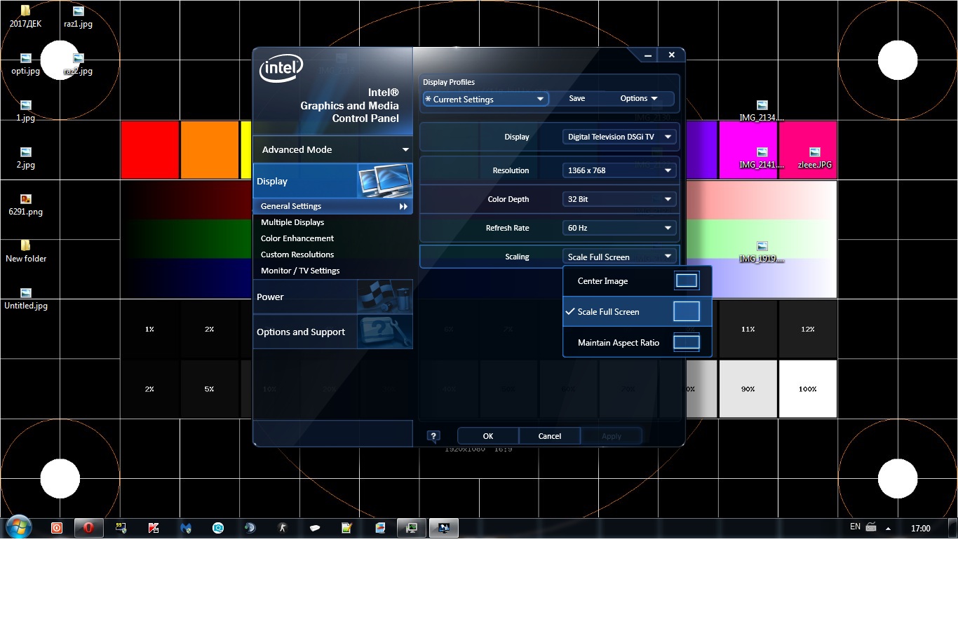

А аз казах,че пробвах всички настройки през панела,всички опции на  клониран или одължен дисплей- мащаб на цял екран, поддържане на аспектно съотношение това с на лаптопа.. смяна на резолюция.. мига... светка , тези неща не оказват влияние..все още е с по-голям мащаб..

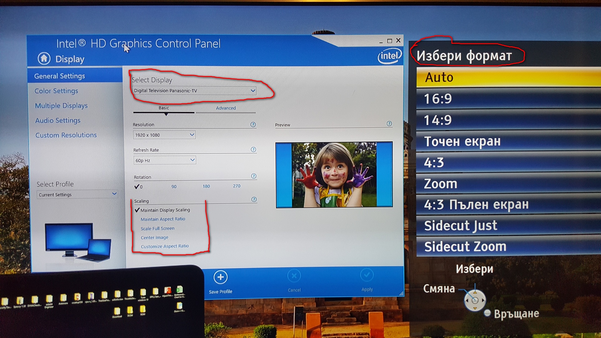

Виж при мен какви опции има, пробвай долу където е "Scaling" да ги променяш, като не забравяш горе да следиш дали си на правилния монитор, че при мен след всяка промяна ми връща на дисплея на лаптопа. Също и виж на дистанционното или в менюто на телевизора подобни настройки за формата на картината. Виж също и "Refresh rate" дали ти е настроено правилно/на максимума,който ти позволява (60hz?). Съответно от "Multiple displays" го дай  на "Clone", за да можеш да си човъркаш отделно настройките на телевизора.

Няма опции в самият телевизор за това..Всъшност има 16:9, 4:3, ауто..но като ги сменям лентата пак си остава скрита..
