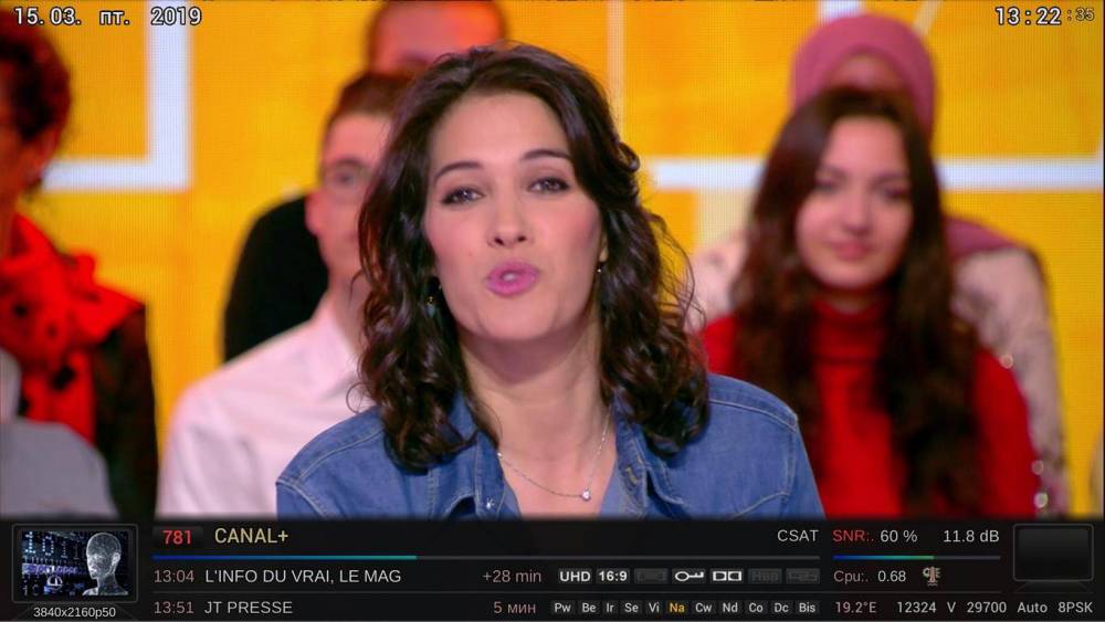

Белгиец  стига с тоя глупав мултифийд. Научи се как да гледаш uhd канали за да изплакнеш малко очите.:rolleyes:
