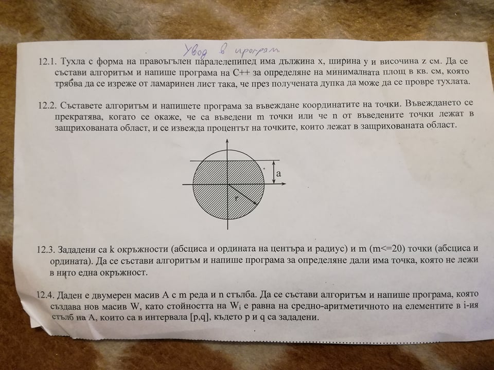

Здравейте. Аз съм напълно начинаещ програмист и се опитвам да решавам по-трудни задачи. За сега се справям добре, но от два дни се захванах с 4 задачи, за които не мога да се сетя нищо. Мои познати, които се занимават с програмиране също не можаха да се справят. Условията на тези задачи ги изпращам като прикачени файлове. Моля за помощ, за някакво подсещане. Благодаря предварително.

Първата задача хич не е трудна. Една тухла има 3 двойки еднакви страни. Минималната площ изрязана в ламаринения лист, се явява страната натухлата с най-малка площ. Т.е. задачата се свежда до:
  1. Да въведеш стойности сантиметри за X=?, Y=? и Z=?
  2. Да намериш лицата на всяка от страните S1=X*Y, S2=X*Z, S3=Y*Z
  3. Да намериш минималната стойност от S1, S2 и S3
  4. Задачата е решена
Втората задача е малко чешитлийска.
  1. Въвеждането на m точки е ясно
  2. Въвеждането на n точки попадащи в защрихования контур
    1. Определяш дали точката е в контура ако са спазени едновременно и двете по-долни условия
      1. Дали точката попада в окръжността - За всяко Y >= Y0 - r И Y <= Y0 + r, X >= X0 - SQRT(r^2 - (Y + Y0)^2) И X <= X0 + SQRT(r^2 -  (Y + Y0)^2)
      2. Дали точката е върху или под правата а - Y <= Y0 + а
    2. Ако е в контура увеличаваш брояча и проверяваш дали не си достигнал n
    3. Не забравяй да дадеш началните условия - координати на центъра (X0, Y0), радиус r, и отстоянието на правата а от Y0
Третата задача е много подобна на втората в частта дали попада точката в окръжността. Само дето тоя път трябва да сканираш k на брой окръжности
Четвъртата е игра с масиви техните елементи агрегиране при попадане в интервал и определяне на средно аритметично - тук даже нямаш нужда от подсказки. Ако имап нужда - връщай се да учиш масиви
Успех!

Каноничното уравнение на окръжност е (X + X0)^2 + (Y + Y0)^2 = R^2. Като го разпишеш спрямо X и получаваш оня рошав израз по-горе. И понеже е квадратно уравнението получаваш по две стойности за X - една за лявата половина на окръжността и втората за дясната и половина.

Наистина първа и втора задача се оказаха много лесни. Реших ги. Остава само да се упражня за масивите като че ли имам проблясъци за трета и четвърта задачи. Ще се опитам да ги реша и тях. Благодаря много на всички ви.
