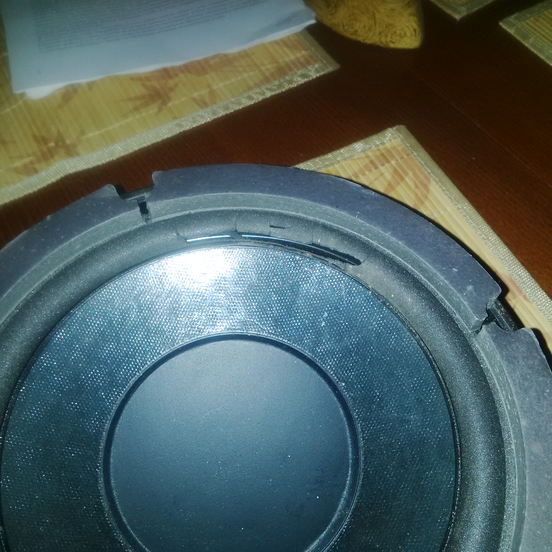

Задрвейте, моля за съвет тъй като се колебая как да подходя за да работи добре въпросния суб...В уйкенда се сдобих от местния битак с този субуфер http://www.hifido.co.jp/KWkenwood/G1/E/1200-10/C06-28151-73547-00/, взех го супер евтино за 25 лева, работещ, но баса има около 7 см по дъгата, скъсана гумена част! Моя въпрос е, дали да сменя цялата гумена част с нова, при специалист или мои приятели ми обясниха. че могло и с лепене, разбира се пак от някои правил тази операция!! Смятам че тук ще ми дадете най-компетентното мнение, в момента съм демонтирал говорителя и чакам съвети:) Ще се захранва от изход за Суб, на ресивер ТЕХНИКС, ще се ползва за домашно кино и слушане на музика +други озвучителни тела, ако е от значение това:rolleyes:
Първо кажи от къде си за да може някой комшия да ти помогне/да не изпращаш говорителя без нужда/. После кажи дали преди да махнеш говорителя го чу как работи. Да не се окаже, че освен поражения по гофрата има и по самия говорител /прегрели намотки /или по усилвателя му.
от Плевен съм, да на битака му подадох сигнал от телефона си, дори го усилих до край и ме учуди че дефекта не даваше отражение на звука т,е. нямаше дерене, вибрации на разбита вътрешност, горе долу имам на представа какво да слушам, а и при почукване с пръсти по конуса, също няма признаци на разбито,чува се глухо, тъпо потупване! при завъртане на копчето на херцовете се усили звука и започна да криви, баса стана малко грозен и с вибрации, като се има в предвид че телефона не му подава сигнал за суб,т.е ниска честота...

Пусни го и не се притеснявай от разкъсването. Трябва да разбереш дали само това разкъсване му е проблема но този суб. После почваш да търсиш в Плевен майстор да ти смени гофрата на суба и си готов. Продават се такива гофри, но едва ли ще се справиш   ремонта.
Доколкото виждам гофрата е от микропореста гума - никакво лепене НЯМА да я възстанови! Продават се готови със съответния диаметър, сменя се от МАЙСТОР или от Вас, ако имате нужните познания...
ок а при смяна на цялата гофра дали няма да даде отражение на звука, видях ги гофрите са,  колкото ти са инчовете на говорителя толкова и струват.демек 8 лева и нещо....локално залепване не е ли по добре или си твърдо за смяната!!

Тази твоята се разпада и не може да се възстанови.
Ако се смени грамотно - подходящо лепило и прецизна центровка - Вие няма да усетите разлика в звука, гарантирам!

забравих да обясня че освен скъсания периметър е напълно здрава по целия кръг освен дупките в участъка, може да е станало от механична намеса може и да е остарял материала... ще ви послушам не е кой знае каква цената мисля, пък и след ремонта ще кача някоя снимка да кажа как е станало....
Ако не си го правил си е голяма врътня и по-добре да си платиш и да знаеш, че нямаш проблем. Изглежда много лесно, но си е майсторлък. Цената няма да е голяма.
гледах клипчета на лепене ю-туб но си е фина работа,  не бих се заел аз с това!! Само за звука се притеснявам, че си е kenwood баса южно корейски, дано му се запазят характеристиките. благодаря за съветите, Мен ме съветват DJ и музикант, които не са тясно запознати като Вас и ще ви послушам...
Само за ориентир - в София тази услуга струва 20 лева смяна гофра, почистване мембрана и боя шаси!

Не, само труда!!! А Филипов е от Плевен и може да помогне, просто съвет...
