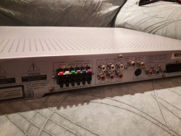

Здравейте.Не съм много на ясно затова реших да попитам тука.Имам система за домашно кино SCHNEIDER HCS 525.Системата е стара като модел обаче има уникален звук и искам да вържа говорителите й към компютъра.Понеже ДВД то няма флашка,чете само оригинални клипове...и не е удобно като цяло.Друго си е от компа Ютубата и да бъде весело.Компютъра е с дъно AShrock 970Pro 3.В момента свири с 2.1 система която свири доволно,ама искам да вържа колоните на ДВД то щото ми е грехота така седи и не е пускано от 2 години.Прилагам снимка с гърбът(задната част) на ДВД то колоните се връзват с прости кабелчета с + и - всяка в съотвения й цвят.Въпроса е има ли начин да ги пригода за буксите на компютъра гледам,че и там са 6.Или по някакъв начин да свържа ДВД то с компютъра...Просто искам да подкарам колоните на ДВД то от компютъра :)

Колоните забрави директно да ги вържеш към компютъра - само през AUX IN входа на киното,
Обаче той е стерео и не е ясно дали ще ти пусне звука на всичките колони или само на две

Така като го гледам, има аудио вход на чинчове. С един кабел със стерео жак от другата страна можеш да му подадеш сигнал от изхода за слушалки на компа. Ако поддържа виртуален съраунд, което ме съмнява - ще имаш звук от всичките колони. Ако не - само от двете централни. За истински съраунд си тегли филмчета в DVD формат, записвай си ги на RW диск, и се кефи ;) .

Колега първо снимката я взех от ОЛХ и то не е моето моето върви с 5.1 колонки а това е само ДВД-обявата не е моя просто взех снимката от там.И 2ро имал ли си такава система че да знаеш как свири....?Или май само приказваш по инерция?Всеки си има критерии за добър звук и мойте са доста високи но тази система ги удовлетворява на 100%
Какви входове има тази система? От снимката нищо не се вижда. Снимай където пише "IN" или "INPUT" да видим какво има.
